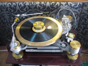

    Bộ của chú khủng phết nhỉ, motor gì thế, cần của bọn nào vậy, anh thấy tìm motto cũng khoai
    Syen có biết chỗ nào gia công cơ khí ngon bổ rẻ không để anh làm cái mâm.
  2. syen+
    syen+ Advanced Member
    11/8/15
    1.110
    106
    Mô tơ của em hiện cũng đang dùng động cơ AC tháo từ 1 cái cối xay cũ.
    Cần thì dùng 2 cần, một cần hãng FR24 và 1 cần DIY linear
    New bi cứ dò từng bước thế đã. Còn chỗ tiện mâm, nói thật là em chưa mò. Tốt nhất anh PM hỏi luôn bác Huy ý

    Không cần phải kiếm thợ cơ khí thật chính xác khi làm mâm đâu bác , làm trục thì mới cần , mâm được gia công trên máy tiện thông dụng ,yêu cầu kỹ thuật như sau:
    - bảo đảm lỗ 25 mm, trục 7.2mm và đường kính 300 mm đồng tâm ( cái này thấy đơn giản nhưng thợ thiếu kinh nghiệm làm bị lệch ngay)
    - lỗ 25mm lắp vừa khít với phần 25 mm của ô HDD ( cái này phải đưa trục HDD để thợ tiện rà)
    - vành ngoài 300 mm cao 40 mm được tiện tinh càng bóng càng tốt là OK
    - Mặt phẳng mâm cân gia công phẳng ,bóng , và vuông góc với trục mâm
    Do khối lượng mâm nặng , nên chọn cơ sở có máy tiện lớn để độ cứng vững tốt khi gia công
  5. music-lover
    music-lover Advanced Member
    29/3/12
    1.056
    166
    Cám ơn bác tận tình, em vẫn còn một thắc mắc cần bác chỉ bảo, đó là trọn motor, vì dây belt của mình sẽ quấn vào mâm có đường kính là 300 mm, vậy phải trọn motor nào đó cũng đang chạy theo kiểu như vậy phải không bác, vì nếu như con cơ than hiện em có thì phần dây belt của nó chỉ quấn vào mâm ở vị trí nhỏ hơn (chắc chỗ đó có đường kính chừng 220 mm thôi), nếu em dùng cái motor đó để chạy mâm mới thì tốc độ sẽ bị sai đi phải không bác (mâm sẽ quay nhanh hơn)?

    Cám ơn bác tận tình, em vẫn còn một thắc mắc cần bác chỉ bảo, đó là trọn motor, vì dây belt của mình sẽ quấn vào mâm có đường kính là 300 mm, vậy phải trọn motor nào đó cũng đang chạy theo kiểu như vậy phải không bác, vì nếu như con cơ than hiện em có thì phần dây belt của nó chỉ quấn vào mâm ở vị trí nhỏ hơn (chắc chỗ đó có đường kính chừng 220 mm thôi), nếu em dùng cái motor đó để chạy mâm mới thì tốc độ sẽ bị sai đi phải không bác (mâm sẽ quay nhanh hơn)?[/quote]
    Em hóng hớt tý, nếu bác dùng moto hiện tại bác đang có cùng với puly đi theo thì mâm đường kính 300 ( mâm mới làm ) sẽ chạy rất chậm bác ạ. Nếu vậy bác sẽ phải sài puly lớn hơn mới được. Em cũng gặp vấn đề này vì em cũng mới tự chế một mâm mới để chơi mà.

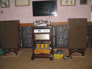

    VÂNG HỆ THỐNG NGHE LP CỦA TÔI:
    * MÂM THAN KENWOOD KP 990 (ĐÃ ĐỘ 3 CẦN 3 KIM)
    * DÂY LOA VÀ RCA Nordost Blue Heaven
    * KIM MC AUDIOTACHNICA AT33 EV
    * PREAMP MARANZT 7T
    * STEP-UP (CÓ 3 CÁI) 1 Ortofon STM-72 VÀ Ortofon T20 và 1 phono box DIY 26 triệu (3 cái thỉnh thoảng thay đổi chất âm)
    * CD: Musical Fidelity M3CD/ 24 Bid/CD player / designed in england
    * AMP 6C33C CHẠY KIỂU KÉO ĐẨY CÔNG SUẤT KHOẢNG 30W/ 1 VẾ.
    * LOA JBL 2235H DIY GIỐNG L300
    NHỜ CÁC CAO NHÂN CHỈ GIÁO

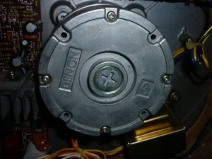

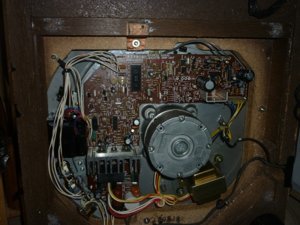

    em định phẫu thuật một mâm than ra để lấy đồ phục vụ cho dự ớn. Mâm đó là DENON DP-50M. em này có lẽ là motor direct. em thấy cần thì OK, nhưng motor thì không rõ có dùng được hay không, vì em được biết phải dùng motor vành chập mới tải được mâm nặng, các bác giúp em xem motor này có dùng được không ạ. Mà em thấy sao mâm này có nhiều bẳng mạch điện tử thế khôgn biết!
    Cám ơn các bác
  20. pheulong
    pheulong Advanced Member
    11/1/07
    7.571
    18
    Re: Cập nhật tình hình dự ớn
    Không dùng được bác ạ,đây là mâm direct bác ạ.ở chỗ em hay gặp mâm mất cần giá rất ok,bác pm nick fb em gửi hình cho bác nhé.

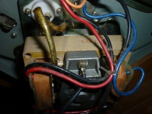

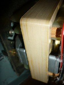

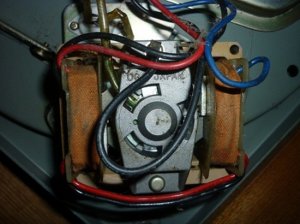

    Sau khi không chén được em DENON, em lại định chén em Victor motor belt, nhưng không rõ motor của nó có dùng được không, có phải là motor vành chập không.
    Các bác xem giúp em với ạ.
    Cám ơn các bác
  23. PhanTran
    PhanTran Advanced Member
    5/2/07
    2.160
    239
    Nhìn hơi nhỏ bác ạ. Theo em là cứ làm mâm trước đã, mô tơ để rời nên tìm sau cũng được, ưu tiên cái nào khỏe để làm cái mâm nó quay chuẩn, kêu êm ái là ok. Rồi dần dần tính tiếp.
