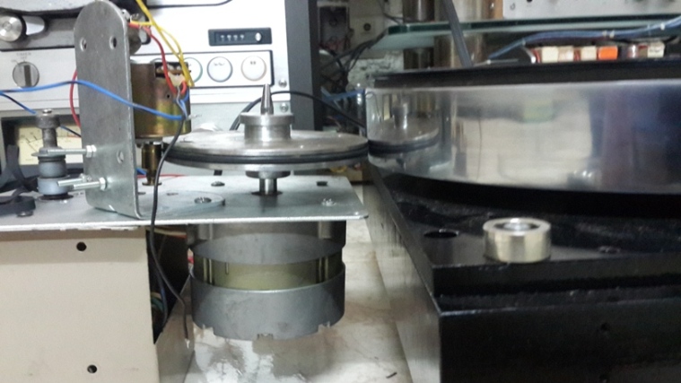

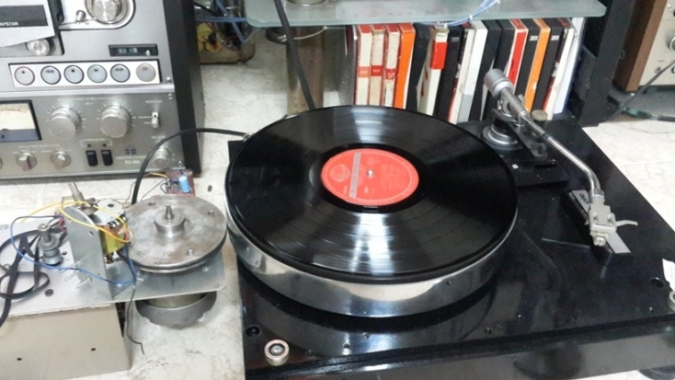

    Em bắt đầu phần motor:
    Trước tiên là ta cần tính toán đường kính puly và tốc độ của motor
    Tốc độ quay của mâm phổ biến là 33-1/3 RPM và 45 RPM
    Đường kính mâm là 300 mm , gọi V= vận tốc motor(RPM) D= đường kính puly(mm)
    ta có V/33.333=300/D hay V=300*33.333/D
    nhìn vào công thức trên , nếu ta chọn D lớn thì V nhỏ (chậm) và ngược lại
    Bây giờ tùy vào vật tư các bác có trong tay mà tính toán chọn theo D hay chọn theo V
    Trường hợp của em : em có trong tay 3 motor
    1/ Motor DC có đường kính puly là 5 mm tháo từ máy TT fisher cỏ , máy này hiện đang sử dụng mâm truyền động có đường kính 200 mm -> tốc độ motor
    V=200*33.333/5= 1333.32 rpm , mạch DC tháo theo motor hiện có có thể điều khiển từ 1300 rpm(tốc độ 33 1/3)->1800 rpm (cho tốc độ 45)
    Như vậy nếu dùng motor này và Puly có sẳn trên máy với mâm 300 mm DIY thì tốc độ motor cần điều khiển ở tốc độ V=300*33.333/5=1999.98 vượt ra ngoài khả năng điều chỉnh săn có của mạch DC hiện có , như vậy có 2 giải pháp :
    - tiện puly lớn hơn ví dụ D=6 mm thì V tương ứng = 300*33.33/6=1666 RPM nằm trong phạm vị điểu chỉnh tốc độ được
    Tuy nhiên việc tiện một puly cho motor DC coi vậy mà không đơn giản do trục motor nhỏ cần khoan puly ngay tâm và chính xác phải sử dụng máy tiện đồng hồ
    - Điều chỉnh mạch điều khiển ổn tốc DC để motor chạy tốc độ cao hơn , việc này cần phải có kiên thức về điện tử về mạch servo
    Các bác lưu ý trong ruột các motor DC theo máy đều có mạch tự động ổn tốc độ điện tử , các loại TT tốt còn có máy phát tốc FG để dùng mạch Servo FG để ổn tốc , ví dụ như motor DC của em bên trong là một mạch ổn tốc có FG
    Đầu tiên em sử dụng motor DC và truyền động Belt drive
    Motor được gắn lên đế nặng độc lập với mâm , âm thanh nghe cũng OK tiếng Bass và Mid dày do trọng lượng mâm lớn , tuy nhiên không được chi tiết bằng SL-1200MK3 , nguyen nhân là do dùng truyền động belt , độ đàn hồi của belt ảnh hưởng rất nhiều đến chất lượng âm thanh , di chuyển motor ra xa rồi lại gần làm thay đổi lực căng belt , chất lượng âm thanh cũng thay đổi , các bác tha hồ nghịch để tìm vị trí tốt nhất , có âm thanh chi tiết và vừa tai nhất
    Tuy nhiên đối motor DC cuối cùng em đang sử dụng theo cơ cầu như hình đính kèm lầy cảm hứng từ VPI ,Motor truyền động theo kiểu RIM DRIVE âm thanh thay đổi tức thì vừa có bass sâu vừa có chi tiết , âm thanh 3D rất tuyệt chính xac , do kiểu truyền động RIM DRIVE loại bỏ độ đàn hồi của dây belt và
    em thiết kế để đĩa truyền động bánh đà trung gian tựa vào vành mâm hoàn toàn bằng trọng lực thông qua một O-RING cao su kỹ thuật , mâm được quay tự do khi đạt tốc độ của bánh đà thì lực ly tâm sẽ có khuynh hướng đầy bánh đà ra khỏi mâm làm bánh đà chỉ chạm thât nhẹ , do đó rung động motor truyền qua mâm là tối thiểu
    Do trong quá trình thử nghiệm nên ngoại hình còn xấu xí cac bác đừng chê , em sẽ gọt dũa lại

    Bác giahuy ơi, theo em nếu cùng một moto ( hoặc vận tốc hay vòng tua của moto là không đổi ) thì khi D càng lớn thì mâm sẽ chạy với vòng tua lớn hơn phải không ạ?
    À, bác cho em hỏi thêm chút nữa ạ, moto trong hình của bác đang dùng có phải là moto của đầu băng cối không ạ? và bánh tỳ hiện tại đang gắn trực tiếp vào đầu truc của moto hay phải qua khâu trung gian nào đó nữa không ạ ? bác giúp em với nhé. Rất cảm ơn bác!

    1.Vận tốc motor không đổi nếu thay puly lớn hơn thì mâm sẽ quay nhanh hơn Bác
    2. Hiện tượng trượt motor là do puly quá nhỏ, góc ôm của dây belt với puly nhỏ , nếu dùng belt nhỏ nữa ( ví dụ belt bằng chĩ) thì lực ma sát của belt với puly nhỏ hơn lực khởi động mâm , gây trượt belt , nếu bác trợ lực một chút mâm quay với tốc độ ổn định thì cụng không sau miễn là khi chơi LP tốc độ vẫn thực ổn định là OK , nếu bác muốn chấm dứt hiện tượng trượt thì bác phải tăng lực ma sát giữa puly và belt lên bằng cách , tăng bản dây belt lớn hơn , tăng puly lớn hơn , hay tăng độ ma sát bằng vật liệu puly nhám hơn ...
    3. bác nhìn kỹ thí thấy trong bộ motor của 3m có tới 3 motor :
    1 motor đầu băng cối : hiện chưa sử dụng chuyên chạy Belt , bác thây Puly nhô lên , chỉ quay đầu lại là em có truyền động Belt
    1 Motor DC gắn ngược đầu để ăn vào bánh tì và truyền động làm bánh tí quay
    1 Motor servo gỡ từ DP790 để làm trục bánh tì , và cũng có thể để truyền động trưc tiếp lên bánh tì làm quay mâm sau này mà không dùng motor DC nữa mâm sau này

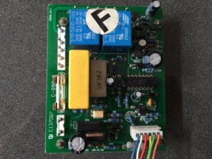

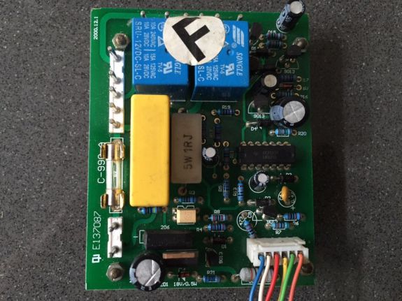

  25. Hennessy
    Hennessy New Member
    12/5/15
    Em đi ve chai vớ được cái bo này gắn với một motor ac công suất nhỏ,bo chạy 1 con LM324N
    còn lại 6 đầu dây bị cắt không biết là chúng đấu vào đâu.mong các bác chỉ giáo ạ.
    Thanks.
