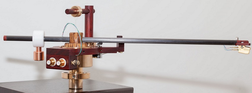

    @pheulong: Lúc gia công cái mâm có khắc được cái vạch kiểm tra tốc độ ở bên ngoài giống mấy cái mâm Nhật cổ không anh nhỉ, rồi lắp cái đèn chiếu vào để căn tốc độ luôn. Em thấy cái đấy rất hay.
    Xong làm quả cần này nữa thì ngon, thích dài bao nhiêu thì dài.
