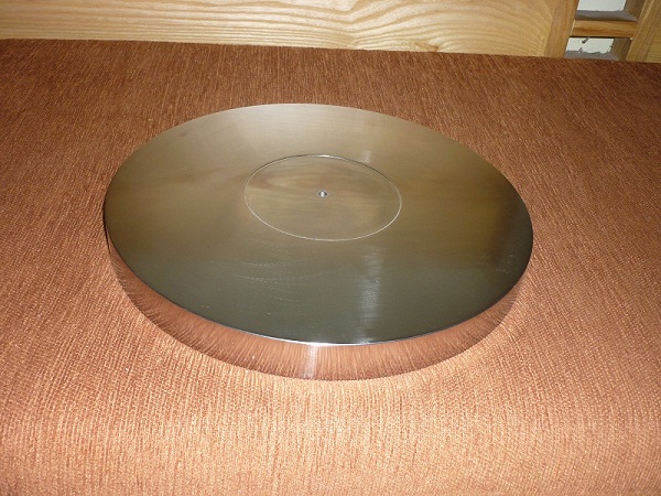

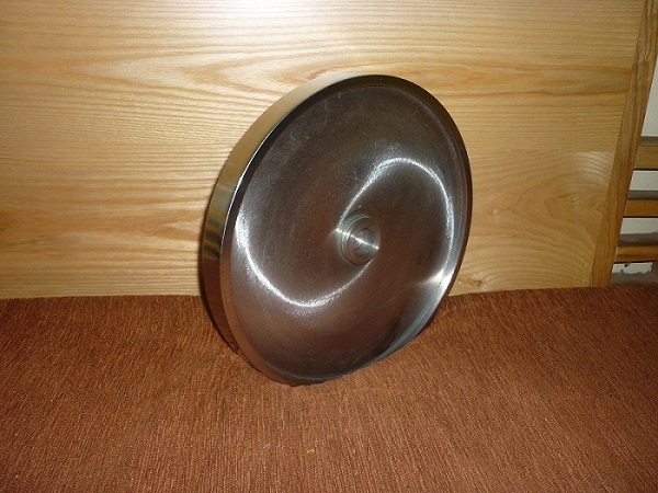

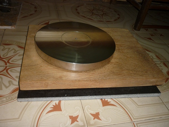

    Cập nhật dự ớn:
    Mâm đã xong, lắp vào trục quay thử, theo cảm nhận của em thấy khá ổn
