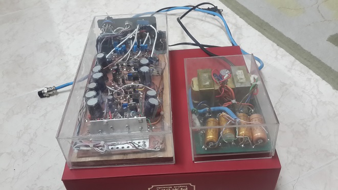

    Vừa hoàn thành bộ đầu tiên cho 1 bác ờ Hà Nội , mặc dầu em tính gửi ra trước cho Bác ấy nghe thử , nhưng Bác ấy lại chuyển tiền cho em , cám ơn cái sự tin tưởng quí giá ấy em làm một lèo trong 3 ngày để hoàn thành một bộ xono phono box với các tiêu chí như sau :
    1. Có 2 ngõ vô MM và MC riêng biệt để có thể chơi 2 TT một dùng kim MM và 1 dùng kim MC
    2. Kim MC có thể chọn 3 cấp trở kháng 100,250,500 / kim MM = 47K
    3. Nguồn rời dual mono block ( 2 biến thế nguồn riêng cho 2 kênh )
    4. Mạch dùng P to P
    Linh kiện : phổ thông , nhưng toàn bộ tụ nguồn dùng tụ ROE của Đức và Nichicon của Japan
    Thành quả thô và tinh như hình đính kèm ,
    Cảm nhận âm nhạc :
    Hãy đợi chủ nhân cảm nhận và cho ý kién nhé

    Nhìn hình dưới cũng đẹp và ổn đấy bác Giahuy, cũng đang đợi Bác thông báo mở dự án này.

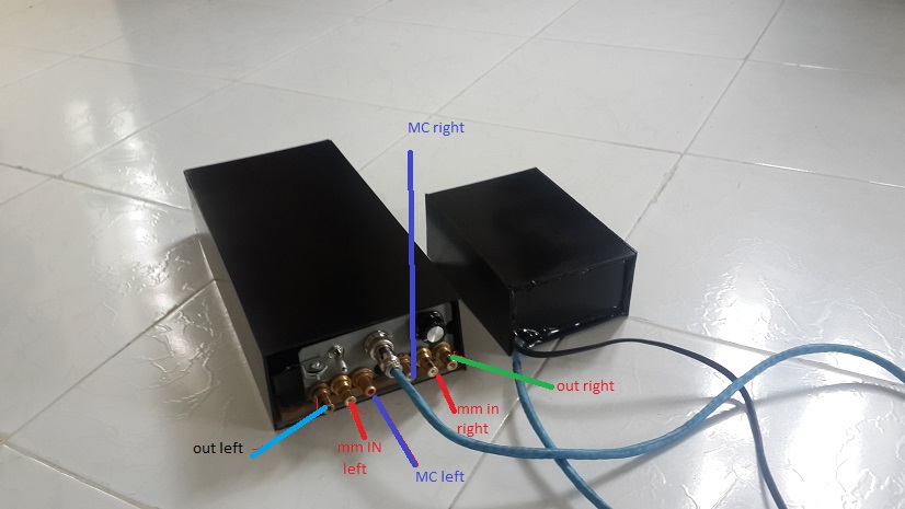

    Dear Bác
    Em đã gửi Kerry sáng nay , ngày mai Bác nhận được
    Đặc điểm xono là dù toàn SS nhưng cắm điện xong phải 45s- 1p mới có âm thanh ra ( giống đèn) và nghe hay nhất sau 45-60 p , nên em không làm contact nguồn , bác có thể cắm 24/24 nếu muốn nghe hay lập tức khi cần nghe ( tuy nhiên do trong máy không có Fuse(cầu chì)) nên nếu cắm 24/24 cần cắm vào nguồn nào có CB hay Fuse cho an toàn nhé Bác
    Phono rất quan trọng phần dây Mass , dây dẫn từ đầu kim đến phono box , ngoài ra sau khi cắm dây dợ xong , Bác cũng cần tìm vị trí nào để đặt phono box và cục power mà ở đó ít nhiễu ồn nhất ( tránh xa motor của cối xay , nguồn xung , TV ...)

    Bác căm ngõ OUT LEFT , ỎUT right vào ngõ AUX IN HAY TUNER IN (l,r) của Pre hay ampli nhe 1
    Bác cắm kim MM vào ngõ MM IN (L,R) thường dây màu đỏ là Rìght , màu trắng là Left nhé
    Gạt cần MM /MC lên trên
    cắm điện đợi 1 chút là nghe

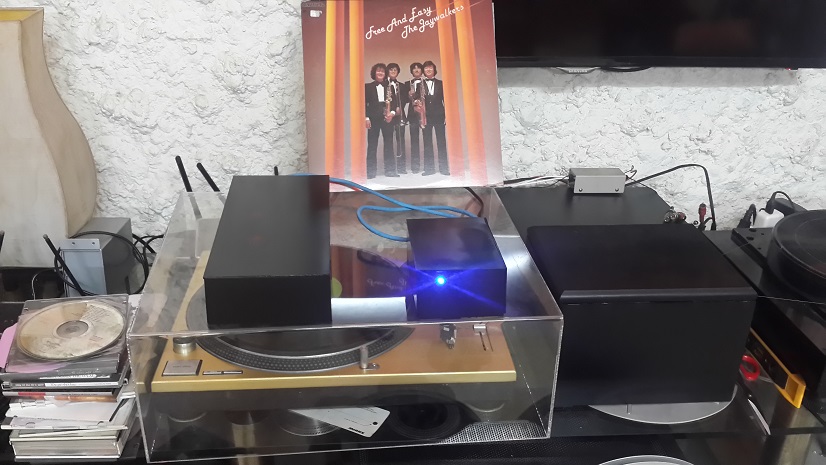

    Bác Gia Huy. Tôi vừa về đêm qua . Chiều nay có hẹn với Bạn trananhtallman : Chiều thứ 7 này mang PH3 đến giết con ruồi đó tại nhà tôi . Bạn ấy còn đem kim Mc,MM và một vài cái đĩa khùng nữa . Hy vọng sẽ có nhiều điều thú vị trong chiều thứ 7 này . Biết đâu đấy " Dao sắc lại gọt được chuôi " :lol: thì sao ? Kết quả sẽ báo với bác nhé . Thân chào .

    Bạn trananhtallman và tôi nghe Xono Phonobox gần 2 giờ trong chiều nay . Cơn mưa ngút trời Hà nội chợt đến cũng là lúc cả hai phải rời đi . Lúc nghe đĩa đầu tiên bạn trananh đã gật đầu : "Được đấy . Tầm tiền này thì còn đòi gì hơn" . Tôi cũng cảm nhận như vậy : Hay hơn trong tầm tiền . Khi chia tay trananh lại xác nhận thêm : PH3 hay hơn ...tiền nó nhiều, nhiều hơn . Nhưng ko hơn nhiều đâu .
    Tôi thích sự trong trẻo , tĩnh lặng giúp cho từng nốt nhạc và giọng hát rõ ràng truyền cảm hơn , vì vậy nó quyến rũ hơn ... Vâng hay hơn Pere đèn của tôi . Xin hãy hiểu đây là cảm nhận của riêng tôi .

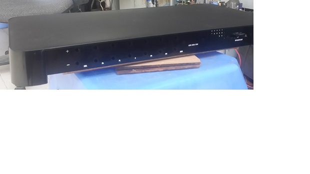

    Vụ vỏ hộp em đã tìm ra cách giải quyết tuy có hơi tốn kém một chút , em sử dụng hộp này quá đẹp và pro , Do hộp rộng so với mạch , nên em đưa bộ nguồn vô luôn mà không sợ bị ảnh hưởng chất lượng âm thanh ( do phần input cách khá xa tăng phô) , như vậy toàn bộ phono box chỉ có 1 cục rất gọn và tiện
    Tối nay đi làm về em sẽ hoàn tất như vậy la được cả phần nghe lẫn phần nhìn
    Phía trước em sẽ làm một led xanh lục hay xanh dương để biết Phono đang hoạt động , toan bộ jack và các núm vặn chọn ở phía sau nhé
