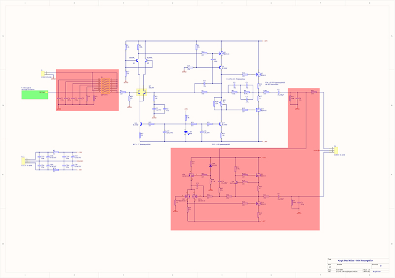

    Chào bác Gia Huy,
    Em đánh dấu lại cái sơ đồ mạch Xono, phần bôi đỏ sẽ bỏ đi hết nếu như chỉ làm MM thôi. Bác xem lại cho em xem có đúng không ạ. Mong bác chỉ giáo để em up lại cái mạch Xono dùng kim MM cho các bác nào mù tịt về lý thuyết mạch như em lọ mọ cho đúng ạ!
    - Phần đầu vào em không dùng MC nên có thể bỏ con DIP_SW8 đi được không bác để lấy tín hiệu từ kim MM vào luôn R1?
    - Phần đầu ra thì lấy tin hiệu từ ngay sau con C7 ra ( Cái này bác trả lời cho em rồi ạ)
    - Phần nguồn làm LM317/337 có ok không bác? vì shop ngoài bán PCB rất tiện lợi!
    - Linh kiện , thì nếu có đúng sơ đồ thì tốt , không thì có thể dùng transistor ZXT450 ( giống mạch xono nguyên thủy) ,2SC 2240.... , fet thì dùng 2SK170 , 2SK146 ,2sk389 đều OK
    Fet em dùng 2 con 2SK170 là ok rồi
    transistor ZXT450 là ở vị trí nào mà em không thấy trên sơ đồ mạch ạ?
    - Đây là mạch khó làm , em đã chêt cỡ chục con IRF 9610 , 610 mới thành công , chỉ cần sai mạch , định phân cực sai là tèo Fet ngay , nên cần rất cẩn thận khi thực hiện , làm ngon 1 lần thì là thấy dễ , chứ lần đầu là cay lắm đấy
    Chỗ này bác chia sẻ kinh nghiệm khi lắp thêm cho anh em được không ạ?

    ZTX450 dùng ở tất cả vị trí Transitor NPN trong mach
    Các điện trở ,tụ chọn ngõ vào có thể bỏ qua nếu Bác nghe một loại kim MM , thì khi thử hay rồi cố định luôn R load
    Phân XLR bỏ đi , tuy nhiên con trở 100K va 2tụ 0.01 nối xuống mass ở ngõ ra cần giữ lại
    chúc Bác thành công

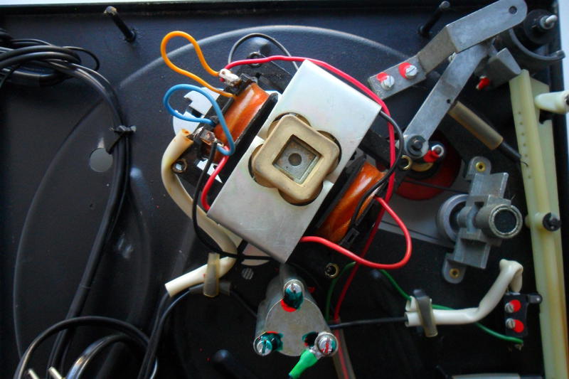

    Em kiếm được cái cơ, nghe nói clone của Thorents 124. Riêng cái mâm đĩa đến 4,5 kg, Rất đơn giản nhưng chính vì thế dân DIY rất thích. Có cái motor của nó chạy thẳng AC 220V, chỉnh tốc độ bằng cơ. Bác Gia Huy tư vấn giùm em thay cái động cơ thế nào.
    Cần thấy nói cũng OK, nhung không có antiskating. Nếu dung với đầu kim nhẹ, có vẻ không ổn. Các bác có mưu gì không ạ ?

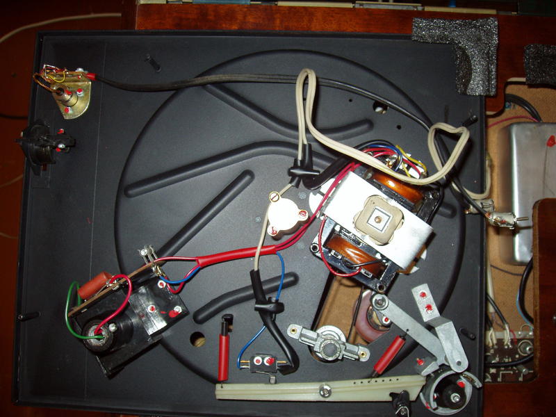

  19. gzelka
    gzelka Advanced Member
    9/9/07
    775
    185
    Có cái hình sau khi làm lại của dân DIY Tây.

    Mâm của Bác dùng cơ chế bánh đè ,và mâm nặng hứa hẹn tiếng Bass rất hay
    Motor muốn thay thế không dễ ,Bác để như vậy nghe đã , do nguyên lý motor đồng bộ AC này , rất thích hợp với truyền động bánh đà , nếu thay bằng DC sẽ không hay bằng đâu
