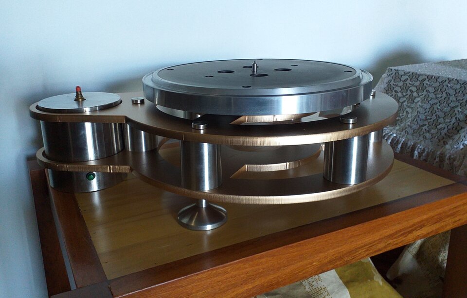

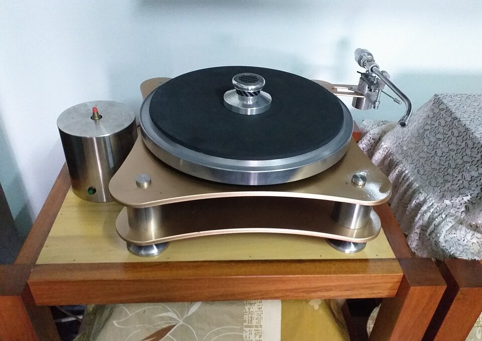

    Cón bác nào có dự án Mod, Độ mâm + Motor nữa ko, cho e học hỏi cùng với!?

    Có đây bác, nhưng đừng học. Em treo niêu rồi :D:D

    Mất time lắm a.Time đó nghiên cứu mà buông "trứng" :D.Làm 1 mớ rồi mua mâm,cần 100 củ đẹp bạc :D

    cái thú là đi chinh phục rồi cưới làm vợ, khác với việc bỏ tiền ra Xơi e Hoa hậu rồi phắn chú ạ!

    Làm gì mâm cũng là $ hữu hạn, sợ nhất nó cào rãnh mới toi phần mềm. Mà cái này nhiều lúc có $ cũng chả mua nổi. :( Nên bác nào DIY là e cho vào balcklist kẻo sau này mua nhầm phần mềm đã qua tay thanh lý. ;)

    Nói chung turntable,nhìn giản đơn,nhưng diy không hề đơn giản a ạ!

    Lắm ông set kim cần sai,nghe LP chán chê rồi giải tán phần mềm,người mua sau còn lãnh đủ nữa là :D

    Set sai chút thì nó đỡ hơn bác, chứ riêng khoản tạo base cho motor và armbase cho cần không // và lệch tầm 0.5mm thì khi cần nó siết từ ngoài vào trong LP chỉ có nước chào thua. Lắm đồng chí dùng gỗ thịt làm plint hay cần mới…. khiếp, riêng quả khí hậu nóng ẩm lúc hanh khô nghĩ đến thôi là em rợn hết tóc gáy! ;)

    0.5mm thì hàng hãng em nghĩ cũng khó đúng được. Lỗ bắt trụ cần cũng có dung sai chứ và để vi chỉnh thì vẫn cần Protracktor xịn.

    Base cho Motor và arm base theo em thì cũng chưa cần quá chính xác. Vẫn còn có thể vi chỉnh được nữa mà bác. Ai làm 1 phát đúng luôn khỏi chỉnh được đâu ạ.
