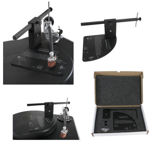

    Còn tùy vào tình huống nào?
    Việc sài thước dây thay cho Protractor đều có thể ứng dụng thay thế được, chỉ là mỗi người với cách làm khác nhau thì nó sẽ khác xa, nhưng nếu để biết cách dùng thì có thể không kém gì bạn có Protractor
    Cái này nó tùy vào tình huống, ít nhất có thể âm thanh chưa hoàn hảo nhưng ít nhất nó cũng không làm hư hỏng gì hết
    Với người không khéo tay thì có đầy đủ dụng cụ chỉnh xong có khi vẫn tè lè hột me dù cả máy lẫn tools đều xịn sò chứ không nói là DIY :D

    Người đã sắm được những “tools” thì họ đủ “lớn” bác à. Setup mà tự cảm thấy mình không đủ “khéo” chắc họ cũng chả mất $ mua tools và mất công “ngẫm”. :)

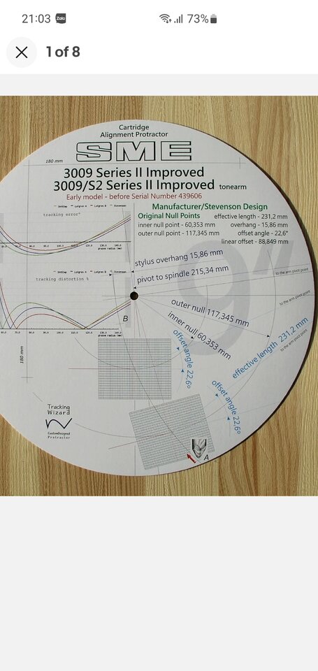

    Nếu nó là máy nguyên bản thì bác không thể dời vị trí cần
    Bác chỉ cần căn chỉnh lại
    Bác cũng không nên sài tools tốt làm gì trong trường hợp sài máy nguyên bộ của nhà sản suất
    Trong trường hợp bác sài PL-70 bác chỉ cần xem thông số Overhang của nó rồi làm theo đó là cách đơn giản nhất, dễ làm đúng nhất thay thì làm theo mấy anh Tóc xoăn sẽ nhức đầu hơn
    Việc sài alignment với Null point chỉ nên áp dụng với các dòng phổ biến như SME/Ortofon hoặc một số tonearm mới mà họ có sẵn alignment kèm theo
    Những dòng xưa cũ nên set theo Overhang thì dễ set và dễ dùng hơn, chỉ là bác phải bỏ chút thời gian tự làm lấy mấy thứ đó cho mình sao cho tốt sau này cứ vậy sài mà không phải lệ thuộc vào bất kỳ mạng mẹo nào hết

    Bác Thịnh nói đúng rồi.Set overhang,null point thì bác nên tự set theo thông số cần của riêng bác.Cái này thực ra cũng đơn giản thôi.
    Kiểu này em lấy ví dụ.

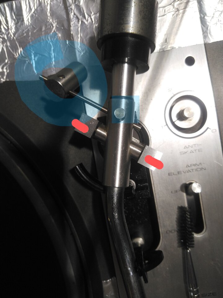

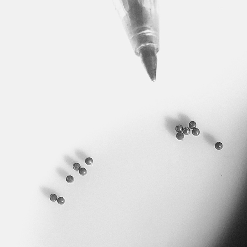

    Chào các bác! Em vẫn đang lọ mọ với cái máy cỏ, đọc cũng nhiều (mà không biết có đúng chỗ không ?!), nhân tiện đến đây gặp các bác đang trao đổi về việc điều chỉnh cần tonearm sao cho đúng, nên nhờ các bác giúp hướng dẫn:
    - Em hiểu chỗ vòng màu xanh trên hình là quả đối trọng dùng để điều chỉnh cân bằng theo phương ngang đối với tonearm hình chữ S.
    - Tuy nhiên theo phương ngang thì tonearm đã bị "khoá" bởi trục màu đỏ bởi 2 con vít định tâm trên vòng bi xoay. Điều này làm cho vai trò của cục đối trọng trên không còn ý nghĩa?!
    Em nhờ các bác giải thích thêm và hướng dẫn giúp cách điều chỉnh quả đối trọng này sao cho đúng vì sắp tới em có ý định kiểm tra và thay dây trong cần, cũng như tra dầu mỡ cho trục và đứng xoay của cần, coi như phần thực hành sau khi tiếp thụ cý kiến của các bác cao thủ trong nghề ..
    Mong sớm được hồi âm. Cám ơn các bác!

    Hic, kế hoạch em yêu khoa học vào mấy ngày nghỉ lễ vậy là bể kèo rồi. Trong khi chờ các bác còn đang bơi nốt mấy ngày hè nóng ngày lễ em tính thế này các bác thấy có được không?:
    - Cân riêng trọng lượng vài bộ kim+máng đang có xem mỗi bộ nặng bao nhiêu gram;
    - Tháo cái cần tonearm ra khỏi trục màu đỏ, gắn từng bộ kim+máng vào rồi treo lên bằng sợi chỉ mong manh;
    - Điều chỉnh khoảng cách cục đối trọng để tonearm cân bằng theo phương ngang đối với từng bộ kim+máng, rồi ghi lại khoảng cách cục đối trọng với cần tonearm ở trạng thái cân bằng với từng bộ kim+máng ứng với trọng lượng từng bộ;
    - Sau này khi sử dụng, mỗi khi thay kim thay máng ta sẽ dùng phương pháp tỷ lệ (tam xuất), tính ra khoảng cách giữa cục đối trọng với cần để điều chỉnh cho phù hợp . ..
    Chúc các bác có những ngày nghỉ vui khỏe!

    Bạn hiểu chưa đúng về cách điều chỉnh cân bằng ngang. Bạn phải làm như sau: 1/ để núm anti skating ở vị trí 0; 2/ lắp kim máng, điều chỉnh quả đối trọng sao cho cần song song mặt mâm (coi như song song với mặt đất); 3/ sê dịch quả tạ nhỏ mà bạn khoanh màu xanh sang phải, trái sao cho bạn để cần ở bất cứ vị trí nào nó cũng không chạy sang phải hoặc trái (trên thực tế đây là việc khó đạt được vì cần của bạn thuộc loại "cỏ", độ nhạy của vòng bi ở gốc cần kém (theo thời gian). Chúc bạn thành công!

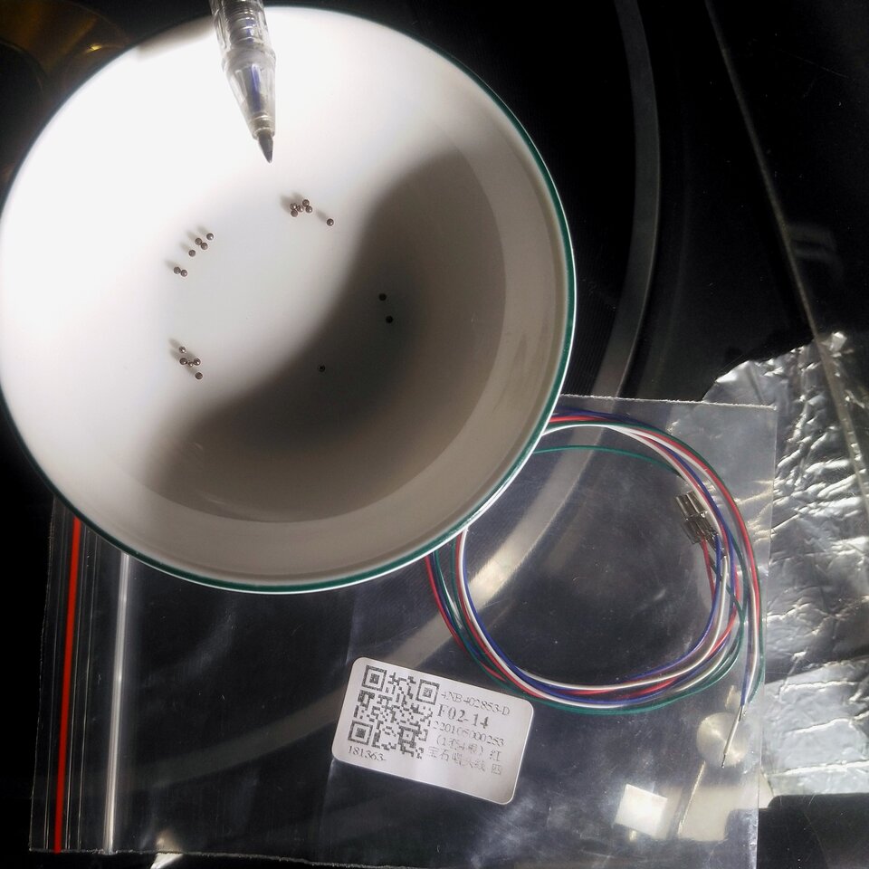

    Vậy là phải tra dầu mỡ các viên bi ở gốc cần tonearm trước để tăng độ nhạy, sau đó phải cân level toàn bộ máy cho thật ngon, sao cho trục đứng qua gốc cần tonearm phải trùng khớp với phương dây dọi, rồi mới thực hiện các bước bác đã hướng dẫn. Kể ra thì cũng khó thật nếu không có và không biết các tools ... Hic hic!
    Em đã đặt mua trên shopee được mấy sợi dây trong ống cần rồi, không rõ chất lượng có bằng dây tai nghe đt không nữa?!
    Giờ còn mấy viên bi nhỏ xíu chỗ gốc cần không biết kích cỡ thế nào, mua ở đâu vì nhỏ quá ... Bác nào biết xin chỉ giúp sớm sớm thì em rất cám ơn!

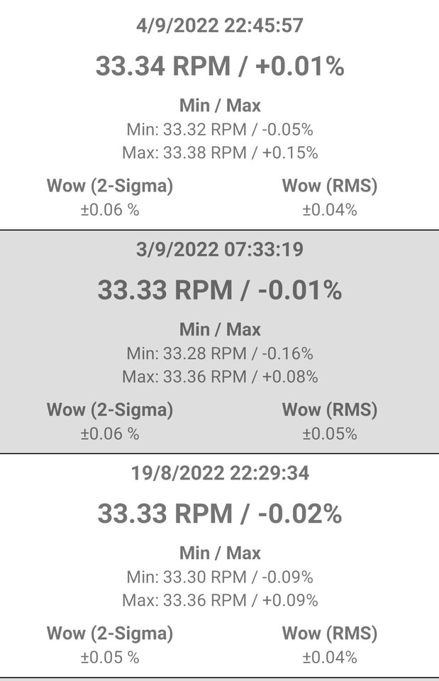

    À hôm xưa cái vụ tốc độ motor em đã giải quyết xong rồi, giờ tốc độ mâm khá ổn định !

    Trông mấy sợi dây này có vẻ đk lớn mà lại cứng, dây đi trong cần phải nhỏ và mềm mại.
    Em nghĩ tìm mua được mấy viên bi đó rất khó, may chăng bác mua cần dạng đồng nát về tháo lấy bi.
    Trước em có tháo 1 cần mấy viên bi đó rất nhỏ, không cẩn thận nó văng đi là khỏi tìm luôn, cũng gói lại cất mà giờ không nhớ để đâu nữa. "Nếu tìm lại được gửi tặng bác"

    Dây trong cần bác qua shop Dung trương định là có. Còn chất theo e chắc ngon nhất là mua cần cũ của JP bóc ra thôi.

    Không nên nghĩ đến việc mua bi bạn ơi, bạn có thể qua mình tặng luôn bộ bi của cần cũ

    Do gõ text trên điện thoại nên thao tác có khó khăn mong các bác thông cảm về hình thức. Em phản hồi chung với các bác thế này:
    - Về dây dẫn trong cần tonearm, em sẽ liên hệ với các shops nêu trên để mua thêm bộ dây, đúng là dây china trông đẹp nhưng có vẻ hơi cứng, vỏ dây chắc sẽ mau bị dòn, bị mòn khi cọ quẹt vào nhau và vào ống gốc cần..
    - Về bi: hiện cần tonearm vẫn hoạt động tốt lắm, còn đủ bi.. Nhưng em định thay cho nó bộ bi mới để tăng độ nhạy, vì dù gì thì bộ bi cũ cũng hoạt động mấy chục năm, dầu mỡ cũng khô, thế nào mà chẳng bị mòn méo không đều.. Em mà nhận bi của các bác thì coi như các bác sẽ bỏ luôn cái tonearm! Kiếm cần tonearm đồng nát có khi cũng chẳng còn viên bi nào..
    Với lại nếu tìm mua được loại bi này sẽ làm tăng cơ hội độ/chế diy hoặc phục hồi những cần tốt hơn, thay ống cần dài/ngắn hơn ...

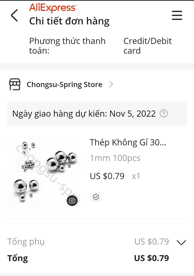

    Em vừa đặt mua được mấy viên bi từ TQ, rẻ nhưng mà lâu quá (khoảng 2 tháng).. Hic hic!
    Hy vọng là đúng kích cỡ mình cần, nếu mà nhỏ hơn nữa thì đành mua bút bi rồi tháo lấy bi ra ...
