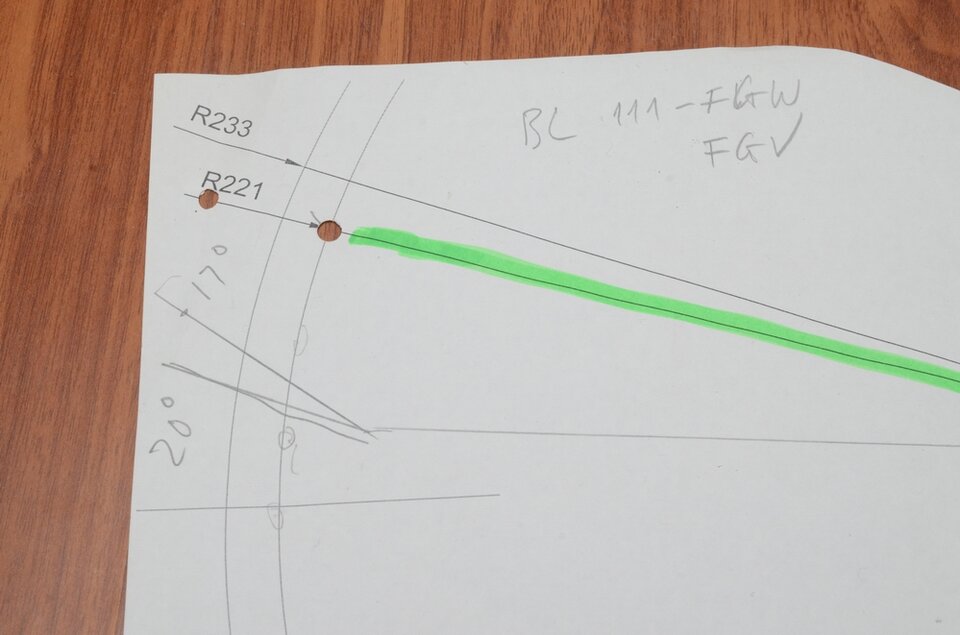

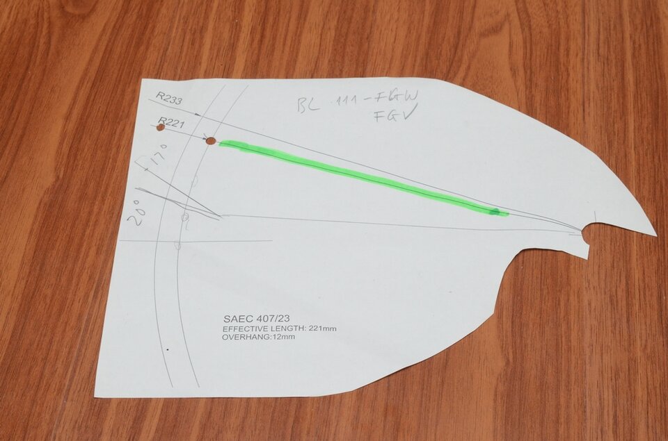

    Xin lỗi bác vì chậm trả lời cách làm cho bác vì dịp rồi em kẹt quá xá
    Nếu bác vẽ vời tốt thì bác cứ vẽ, yêu cầu là mỗi cây cần với Overhang khác nhau,distance khác nhau bác cần làm cho mỗi cần một cái, cũng có thể dùng chung nếu có cùng thông số như nhau

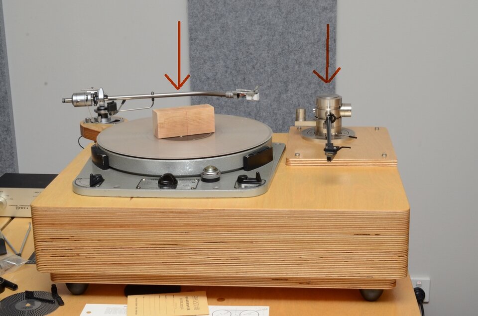

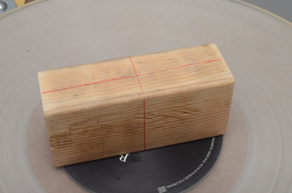

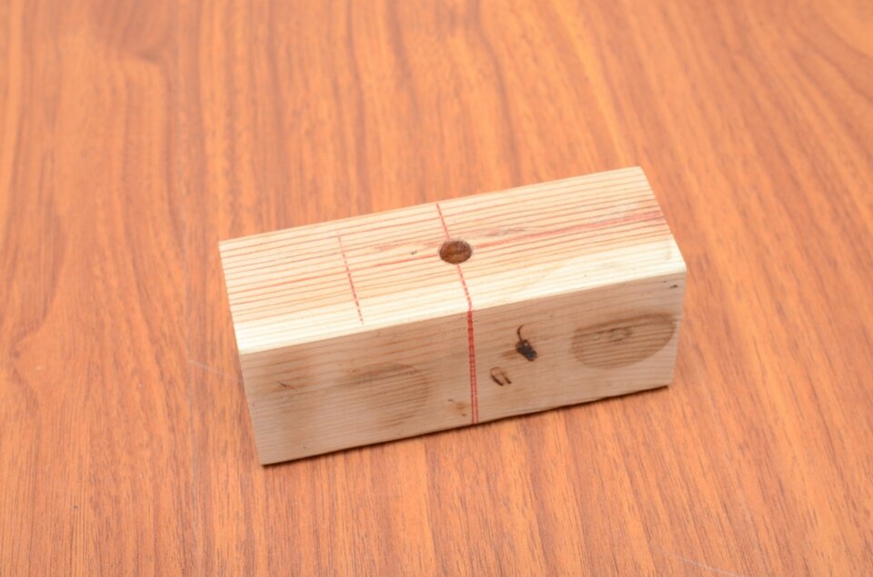

    Để xác lập khoảng cách: bác kiếm miếng gỗ như hình tùy theo máy và cần, thì bác chọn độ cao tương ứng để khi setup kéo cây thước nó được phẳng và dễ nhìn cũng như xác định vị trí được thuận lợi. sau khi làm xong bác để miếng gỗ lên mâm và kéo thước là biết được đúng sai ra sao để căn chỉnh khoảng cách cho chính xác
    Set Overhang thì như trong hình là bản vẽ cho cần SAEC-407/23
    bác vẽ hai bán kính để xác lập Overhang cho mỗi cây cần sau đó điểm em mark highlight, khi đặt lên máy bác phải xác lập nó thẳng trục với tâm trụ cần,nếu sai vị trí là xảy một ly đi một dặm
    Để cho dễ bác có thể lấy miếng gỗ có chiều dài vươn tới gần tâm cần nhất có thể, trên miếng giấy bác kẻ thêm song song một đường với đường highlight để sau này bác đặt miếng giấy lên,đặt tiếp miếng gỗ lên trên và khi đó đường kẻ song song đó bác xác lập cho miếng gỗ liên kết với miếng giấy,rồi xác lập tâm cần và lúc này bác đưa kim vào vị trí overhang để kiểm tra xem đã đúng
    Với cách làm này thì việc setup nó nói chung là dễ chỉ là cần có thông số cần đúng thì sẽ làm chính xác không khó lắm, và đương nhiên ở một số tình huống nó dễ dùng hơn Protractor

    Rối não quá! Miếng gỗ chỉnh overhang ra sao bác? Kỹ hơn chút dc không bác. Tks

    Bác nhìn hình 1/2/3 đã hiểu chưa đã?
    Phần miếng gỗ ( sẽ mod lại ) em sẽ bổ xung thêm nếu chưa rõ

    1/2/3 bác kéo cái thước mét với hình đầu tiên để kiểm tra,xác định khoảng cách từ tâm trục máy và tonearm đã được chính xác hay chưa? với miếng gỗ đó hỗ trợ, việc đo đạc sẽ dễ như ăn oản
