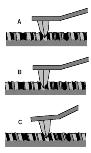

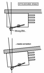

    Đối với các chơi lâu năm, có khả năng tự độ mâm, cần chế ...thì tự khắc rất am hiểu và tự làm được cân chỉnh theo ý muốn.
    Đối với các bác mới chơi thường mâm có sãn, cần đã đúng vị trí, chỉ có máng là hay thay để phù hợp với kim thì do máng có độ dài ngắn và vị trí bắt ốc khác nhau nên lệch over hang và các bác chỉ nên quan tâm đến thông số này, nếu đúng over hang thì các thông số khác tự khắc đúng theo. mặc khác những bác mới chơi thường sử dụng kim loại thông dụng như denon 103,R,D chẳng hạn thì đầu kim hình tròn thì chẳng cần quan tâm đến 2 điểm null point này.
    Với những kim đắc tiền thế hệ sau rất dẹp và mỏng có độ chính xác 2 kênh cao thì việc cân chỉnh này là quan trọng hơn.
    Vậy, thực ra chỉ còn 2 điều quan trọng là over hang và quan sát xem khi nhìn trực diện từ đầu máng vào kim có vuông góc với mặt dĩa hay không. Như kim Denon chẵn hạn thì nhà sản xuất đã vạch sãn đường trắng để ta chỉ cần ngắm bằng mắt là biết kim có vuông góc dĩa hay không.
    Cuối cùng, em nghĩ rằng mâm than là 1 sản phẩm gia dụng đúng nghĩa, nhà sản xuất đã tính toán mọi thứ để 1 người bình thường chỉ cần 1 vài hướng dẫn cơ bản thì sẽ lắp đặt đúng và thưởng thức nhạc, chứ không quá phức tạp và nặng nề đâu.
    Em cũng không phải là chuyên gia gì, chỉ là vài dòng cảm nhận và chia sẻ.

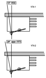

    Em quay về setup tiếp đây:
    Sau khi chỉnh azimunth xong , các Bác bắt đầu chỉnh góc của kim theo phương dọc ( hay gọi là VTA), thông thường để mô phỏng lại quá trình khắc lên đĩa , mũi kim sẽ nghiêng 1 góc 20 độ ( xem hình) , khi góc mũi kim không đúng đối với đĩa môn thì không sao nhưng đối với đĩa stereo thì không gian âm thanh sẽ bị ảnh hưởng liền đây cũng là lý do khi các Bác nghe đĩa này thì hay hơn đĩa kia khi chiều dày của đĩa thay đổi , vì khi chiều dày đĩa thay đổi thì góc VTA sẽ thay đổi theo ( ngoài ra các dĩa cổ thì góc VTA khi ghi đĩa là 15 độ , dĩa mới là 20 độ
    Cách cân chỉnh , nếu các đầu kim có thông số VTA=20 độ , các Bác chỉnh ARM HIGH ( chiều cao của cần) ví dụ SL-1200 các Bác xoay vòng AH cần sẽ lên cao hay xuống thấp , lưu ý khi chỉnh các Bác bỏ một đĩa có chiều dày trung bình cho hạ kim tì xuống đĩa rồi chỉnh AH sao cho cần // với đĩa là được , sau này khi bắt đầu nghe ta có thể điểu chỉnh thêm bớt để thay đổi âm thanh nếu cảm thấy có gì không ổn , do có khi mình sử dụng kim củ VTA đã bị sai,hay chiều dày đĩa thay đổi , có nhiều trường hôp AH không chỉnh được thì phải chêm đầu kim nữa kìa

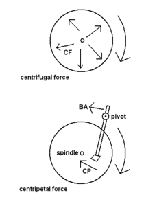

    b. Đặt Antiskating : Do hiện tượng lực hướng tâm ( centripetal force (CF) ) , khi kim thả tự do lên mặt đĩa xoay tròn lực hướng tâm sẽ kéo kim đi vào phía tâm mâm
    Dùng núm vặn anti skating để tạo ra một lực ngược chiều cân bằng với CF . vấn đề cân chỉnh antiskating sẽ ảnh hưởng đến âm lượng của kênh left và right cũng như ảnh hưỡng đến tuổi thọ kim và đĩa sau này , để bắt đầu set antiskating= VTF sau đó điều chỉnh để có 2 kênh cân đối nhất

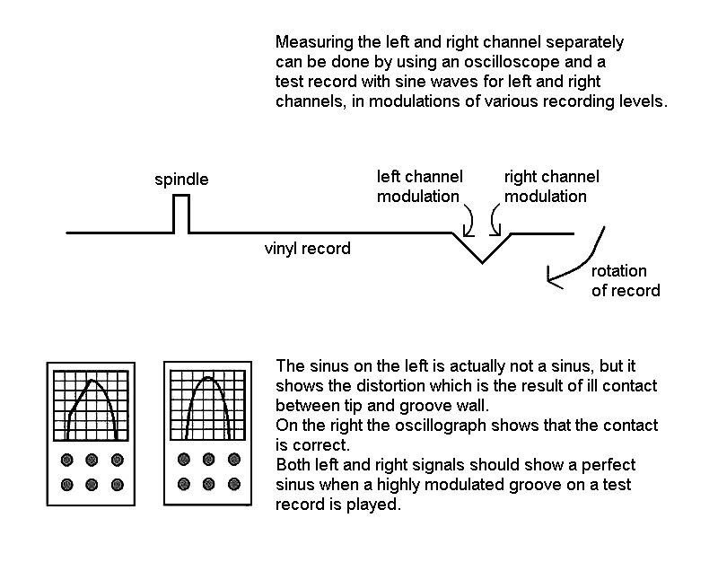

    Bác hiepbbi làm như các bác có kinh nghiệm chỉnh như bác nói cũng đúng , tuy nhiên do nhiều bác không có LP trơn nên em chỉ dùng cách đơn giản như vậy thôi , thực ra khi làm việc do kim ma sát trên rãnh đĩa nên ngoài lực hướng tâm như trên còn phát sinh ra nhiều vấn đề khác nữa nên cũng phải dùng tai để cân chỉnh lại, chỉ có cách dùng dĩa TEST có ghi tín hiệu left right = nhau lên 2 rãnh sau đó dùng osciloscope đo dạng sóng và so sánh biên độ sóng khi chỉnh thì sẽ chính xác
    còn dùng tai để nghe thì theo khuynh hướng sau:
    Chọn dĩa nào có 2 kênh bằng nhau và có âm lượng lớn
    Kênh left nếu nghe méo hơn kênh right thì chỉnh antiskate tăng lên và ngược lại (nói chung chỉnh qua lại và nghe đến khi cân bằng nhất), do lực CP có khuynh hướng làm kim đè mạnh bên vách ghi kênh left (xem hình)

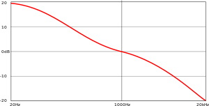

    2. Thực hiện việc khuyếch đại tần số thấp và giảm biên độ tần số cao theo tiêu chuẩn RIAA
    quá trình này không phải là quá trình lọc bình thường mà tại 3 điểm có bước sóng 75 µs, 318 µs and 3180 µs( hay 2122 Hz, 500 Hz and 50 Hz) sẽ có hệ số lọc khác nhau ) gọi là lọc theo đường cong RIAA (hình)

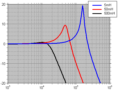

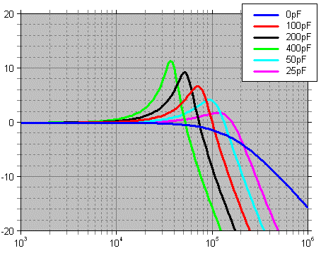

    Xem hình 1: Một mạch đầu kim ghép với phono box
    Đầu kim được thể hiện tách ra thành 1 nguồn điện + Trở kháng cuộn dây Lc +điện trở cuộn dây Rc
    Ca là tụ điện mạch vào (input capacitance)+điện dung của dây phono
    Ra là trở kháng mạch vào (input impedance) của phono box
    1/ Với mạch điển hình như trên đầu tiên là ta xem xét khả năng cộng hưởng của mạch (bỏ qua tác động của Rc & Ra)
    Tần số cộng hưởng của mạch = fs=1/(2pi x căn bậc hai của LxC)
    Như vậy L càng lớn , hoặc C càng lớn thì tần số cộng hưởng sẽ xuất hiện trong vùng âm thanh nghe được
    ví dụ đối với kim MM có L=500 mH , C=200pF -> f=15.9 KHZ , cộng hưởng xảy ra càng xa vùng tần số nghe được thì băng thông càng rộng

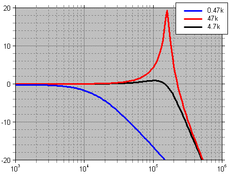

    nếu ta giảm Ra thì tần số cộng hưởng và đỉnh cộng hưởng sẽ giảm (damping)
    đối với kim MC có điện dung rất nhỏ Lc=5mH hay nhỏ hơn do đó tần số cộng hưởng rất lớn ví dụ kim MC có L=5mH, C=200pF->f=159 KHZ do đó đối với kim MC tụ điện đầu vào là không quan trọng bằng đối với kim MM
    2/ Trơ lại mạch điện trên hiện tượng thứ hai ta phải xem xét là khi tần số tăng thì trở kháng tăng (Zl=2pi x f x L) dẫn đến tín hiệu tần số cao sẽ giảm , do đó kim MC (L nhỏ) có dãi tần rộng rất nhiều so với kim MM(Lc lớn) xem hình minh họa
    3/ Như đã nói ở trên nếu ta giảm Ra , thì định cộng hưởng sẽ giảm , nên giảm Ra thì đường đặc tuyến càng thẳng ra tuy nhiên giảm quá mức thì sẽ làm giãi tần bị thu hẹp lại ở tần số cao ( xem hình) _______
    Từ các hiện tượng trên ngưòi ta tính ra trị số tối ưu của Ra=V L/C (căn bậ hai của L/C)
    *********** Ở trên là tính toán về mặt khoa học để cac bác biết khi điều chỉnh trên thực tế các Bác làm như sau:
    Xem đặc tính của Kim : ví dụ kim ortofon 2M Rex Inductance=700 mH sử dụng với phono ở trên , bật phono qua MM 47 K chọn C theo công thức ở trên ta có C=310 pF , như vậy ta gia giảm Ca từ 300 pF để có âm thanh tối ưu C càng lớn thì tiếng càng bể C càng nhỏ thì dãi tần tăng lên
    ví dụ kim MC Denon 103 , ta chú ý đến Output impedance=40 ohm ( điện trở trong của cartridge) và Load impedance >100
    Nếu kim không chi chú Load impedance lấy Load impedance tối thiểu =2.5 output impedance của kim) thông thường =10 output impedance của kim
    Vặn phono chọn input impedance =100 ohm , chọn càng nhỏ thì tiếng càng đằm nhưng dãi cao sẽ thiếu , chọn càng lớn thì dãi cao tăng lên

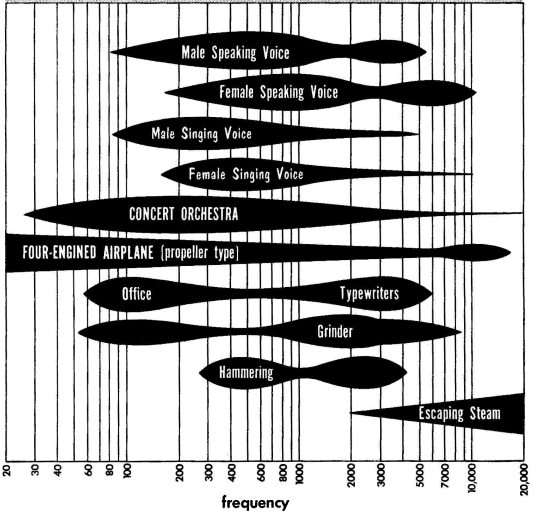

    Việc điều chỉnh R load đối với Phono Box là rất quan trọng và hiệu quả để có được âm thanh vừa tai , mỗi người có đôi tai khác nhau , nghe loại nhạc khác nhau do đó các Bác hiểu nguyên lý và sự thay đổi khi điều chỉnh R Load
    em đính kèm dãi âm thanh của các loại nguồn âm khác nhau để các Bác xem mình thích thể loại nào để điều chình cho hợp tai nghe
    bác nào nghe vocal nhiều thì chỉnh R Load nhỏ dần , nghe giao hưởng , Jazz thì chỉnh theo hướng R load lớn dần ....

    2/ OUTPUT impedance (trở kháng mạch ra của Phono box)
    Nếchơi phono box SS thì thường trở kháng mạch ra rất nhỏ (vài chục-> vài trăm ohm), nên phối ghép ampli SS hay đèn gì cũng OK , tuy nhiên nếu bác nào chơi PHONO BOX TUBE có trở kháng mạch ra 2k->200 K ohm thì phải quan tâm và phải tuân thủ nguyên tắc vàng trở kháng mạch ra phải nhỏ hơn trở kháng mạch vào tối thiểu là 3 lần , nếu không các Bác sẽ mất Bass ,( ngoài ra còn do Tụ xuất âm của đèn thường có trị số nhỏ kết hợp với tổng trở nhỏ của ampli SS sẽ hình thành một bộ High Pass Filter làm mất hết âm trầm)
    Đó cũng là nguyên do một số Bác phối Phono Tube mà thấy không hay bằng SS
    hungnn2767 likes this.
