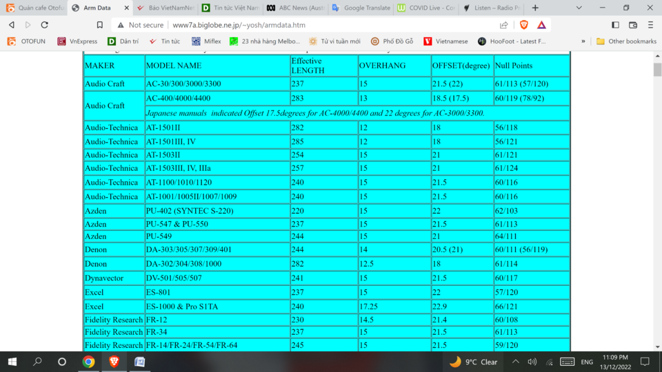

    Bác muốn nói về trang này?

    Bác xem bảng trên làm vì dụ như thông số của cây
    1/ Audio technica AT-1100
    2/ Excel ES-1000
    Bác thử xem chúng có gì giống và khác nhau?

    Hai thằng này tên tuy khác nhau nhưng lại là anh em sinh đôi, khi set được Overhang thì Nullpoint sẽ đúng và ngược lại set Nupoint đúng thì Overhang sẽ đúng
    Về lựa chọn setup thì được phép chọn một trong hai thằng trên, khác nhau về phương tiện nhưng đúng cùng trên địa bàn là mặt LP

    Vưng, thì thế e cho rằng, khi đã set xong cần, thì ta chỉ cần quan tâm tới overhang, không cần quan tâm tới nullpoint nữa mà nị :D

    E cũng không biết về site đó bác ạ, cái file e có là do 1 bác share cho e, cũng từ lâu rồi. Cơ mà chả có đk để nghịch, chỉ tham khảo trên lý thuyêt thôi ạ.
