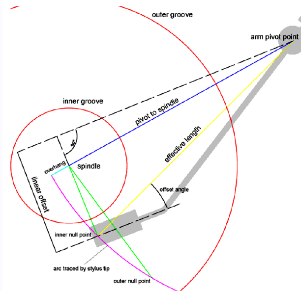

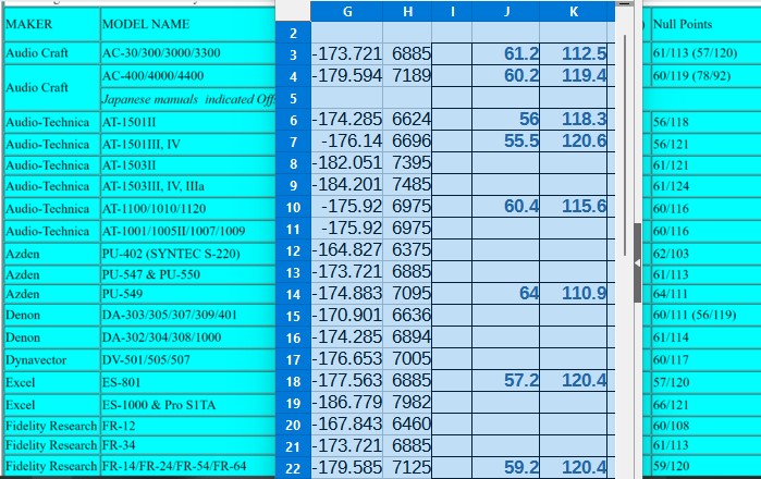

    Bác nói vậy cũng không chuẩn
    Mỗi một model,mỗi hãng hãng họ cung cấp các setup khác nhau
    Người dùng về lý là phải theo họ trừ khi các dụng cụ bị thiếu,mất hoặc mình tự tìm cách khác chế cháo
    Tuy nhiên với AE chơi thông thường,họ chắc chắn không là dân chuyên môn thì họ sẽ bị khống chế ở mức độ nào đó về phương thức mà nhà sản suất đưa ra và chúng ta cũng nên theo họ vì đó là cách đơn giản và dễ dùng hơn cả
    Ví dụ như cây SME thì họ chỉ cung cấp Nullpoint alignment thì cụ cũng chỉ quan tâm Overhang thôi à? không thèm sài Nullpoint sao ? :(
    Nullpiont hiện vẫn là phương thức setup phổ biến nhất cho tất cả các loại arm trên thị trường, và Overhang tools cũng ít có nhất để hỗ trợ setup cho arm nhất đó bác

    Em thì thấy phần lớn các mâm than thì set theo overhang chứ không phải là nullpoint, có kẽ do set theo overhang nó dễ hơn đối với đa phần người người chơi, vì thời mâm than phổ biến thì các hãng sx họ cũng tối giản setup cho dân dùng hoặc có thể em chỉ được biết tới những mâm bình dân chăng. Em cảm thấy set theo nullpoint chính xác hơn overhang thì phải.

    Với mâm dùng cần theo máy đã cố định khoảng cách pivot to spindle: khi chỉnh đúng overhang thì cũng đã chỉnh đúng efective length và các điểm in/out NP.
    Với mâm dùng cần rời mà khoảng cách pivot to spindle thay đổi được: dù chỉnh đúng overhang, nhưng do khoảng cách pivot to spindle bị sai lệch (do nguyên nhân nào đó) nên cả effective length và các điểm in/out NP sẽ sai theo. Lúc này, sau khi chỉnh đúng overhang, cần kiểm tra thêm bằng các điểm in/out NP để xác định xem có đúng không? Nếu bị sai lệch thì cần chỉnh lại khoảng cách pivot to spindle.
