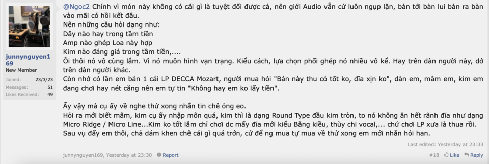

    E thấy ở đây (https://vnav.vn/threads/cần-tư-vấn-dây-nguồn.165056/#post-2992084) bác tư vấn rất nhiệt tình và rõ ràng, chứng tỏ bác đã chơi qua và có nhiều kinh nghiệm, bác hỏi như trên là để troll bọn e ah?

    Cũng có thể bác junny muốn gợi ý đề tài để mọi người chia sẻ kiến thức. Nghĩ theo hướng tích cực là vậy :)

    Em không troll và cũng ko dấu dốt. Dốt thì hỏi thôi. Loay hoay để trở 20 ohm gain thấp & để trở 40 ohm gain cao thì đúng "sách" thì nên như nào vì có cây thì 0.2mV có cây thì 0.4mV nhờ bác trao đổi chia sẻ thôi nhiều lúc cụ cứ nghĩ xa quá em ngại lắm.

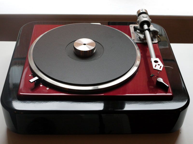

    @thinhgia A xem giúp e plinth con Lenco này sơn như vậy có quá khó không? Ở Việt Nam không biết có làm được plinth kiểu này không a?

    Ở VN chắc chắn là sơn là làm plinth ntn dc bác.

    Bác định làm cái giống thế này hay tút tát lại con này?
