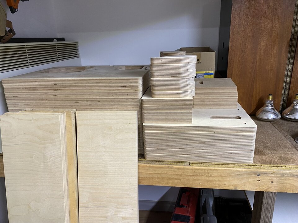

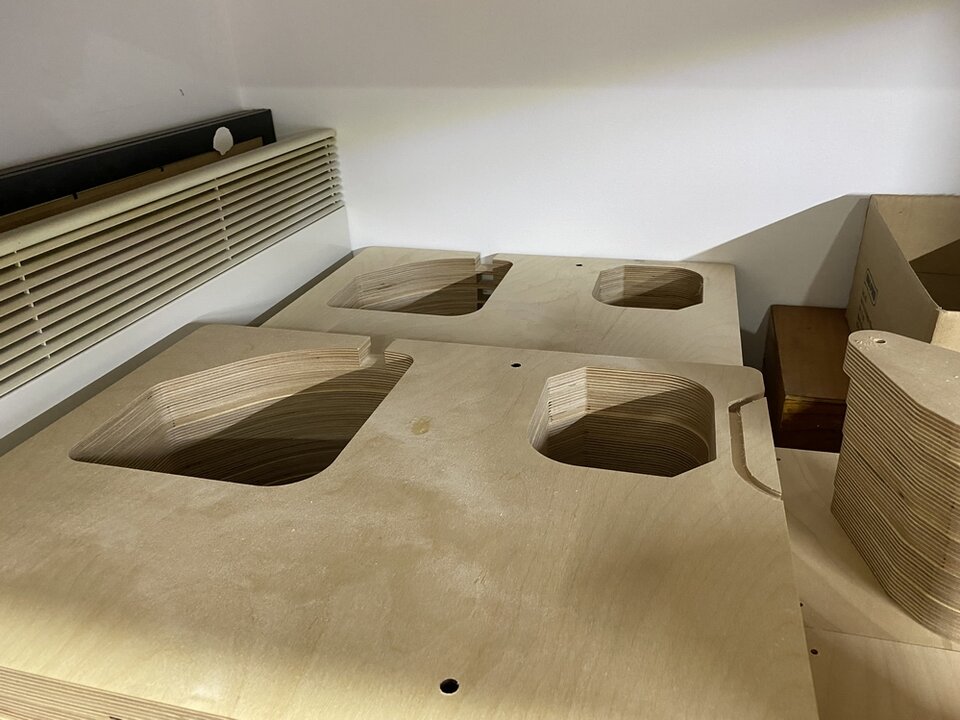

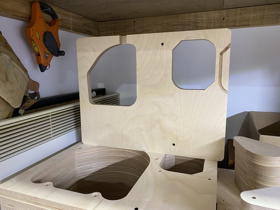

    Nếu bác làm cho Garard thì em nghĩ đáng làm mà, em nói là Lenco giá trị hơi thấp mà việc chi phí cao quá nó sẽ không thích đáng thôi
    Làm như anh Tây này thì giá sẽ hơi chát, dù anh ấy làm có chút ăn gian về mảnh ghép (anh ấy để lớn quá ) mà giá VN làm kiểu tương tự em nghĩ cũng đâu có rẻ?
    Mở xưởng thì khó nhai đó bác, vì dù nhiều người cũng thích nhưng người dám bỏ tiền lại không nhiều
    Em thì máu làm tự mình nên sài Birch plywood chứ ngồi mà ghép gỗ từng khúc vậy bên này tốn công quá em không theo được
    Chứ còn ghép tấm nguyên miếng được em làm bằng CNC như với Birch plywood em làm đây thì mới có thời gian mà nghe nhạc

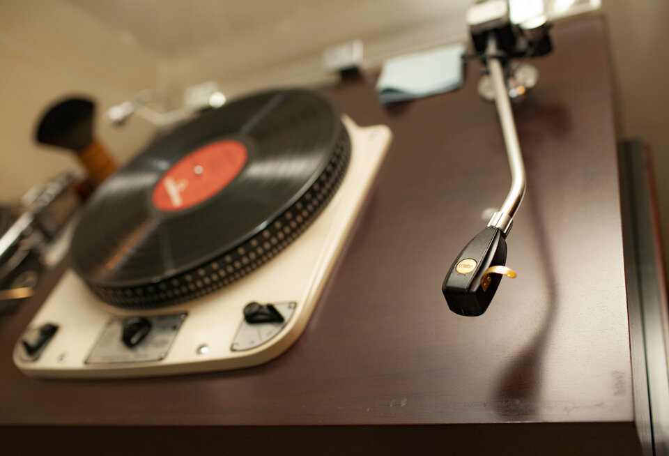

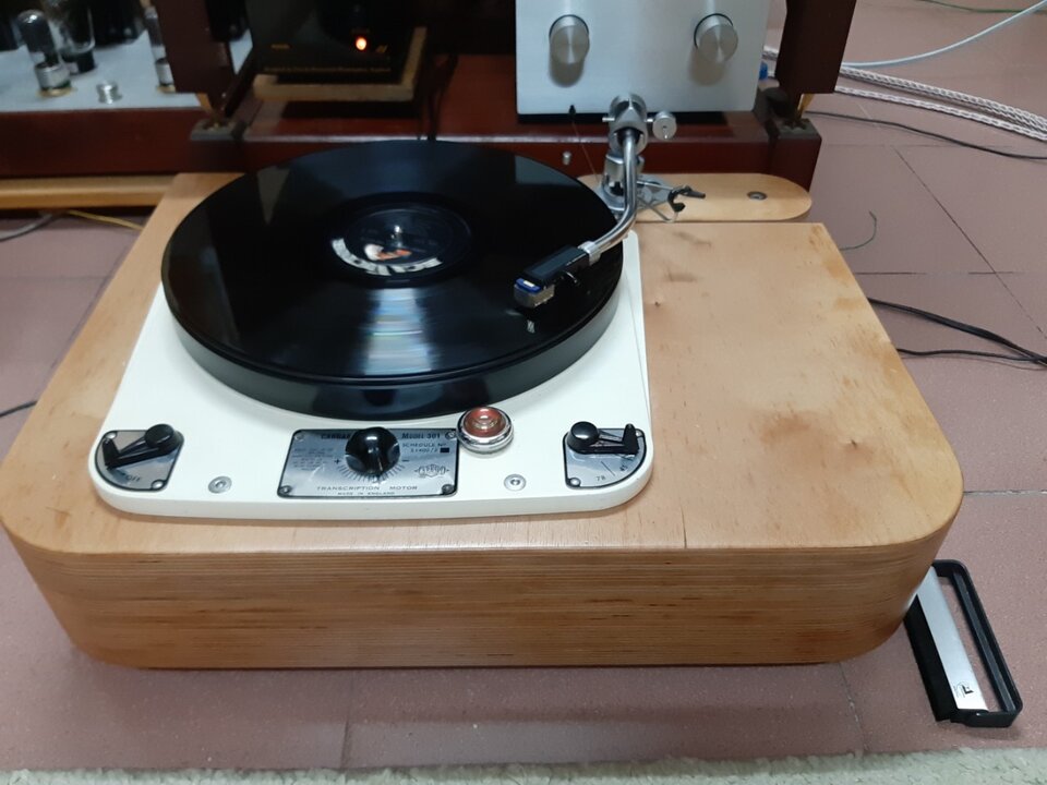

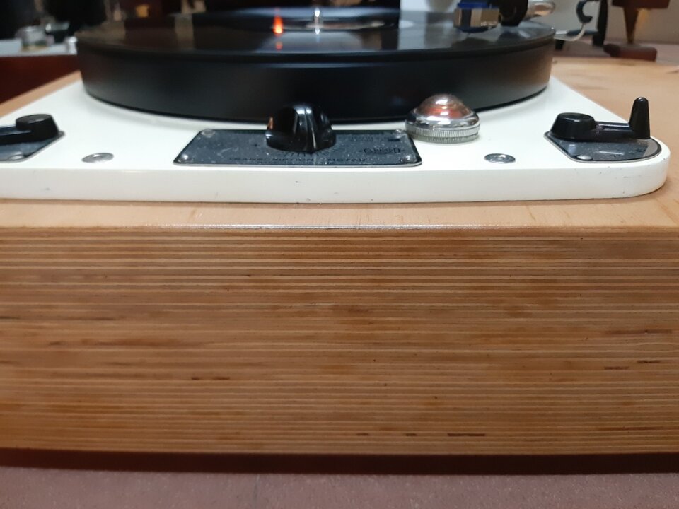

    Mình đặt làm plint cho Garrard 301 bằng ván ép bạch dương Nga không dán gỗ lạng gì hết, chỉ quét một lớp đầu bóng mỏng, nhìn thô mộc, hết 6 trd. Nghe rất tốt!

    Con 301 trươcs e mua về đã sẵn vậy, cũng không biết là gỗ gì nữa, e thích màu này, nhưng không khoái kiểu đặt vậy, rất khó độ thêm 1 tonearm nữa mà tương xứng với nhau về hình thức đặt cần vuông góc. Bác còn 301 không, show giúp cho e xem mẫu plinth của bác với.

    Vâng, vậy cái cơ 301 đặt trên plinth của bác cũng tương tự như của e.
    Chắc phải đặt cơ ở giữa như a nhật này thì để 2 cần dễ hơn

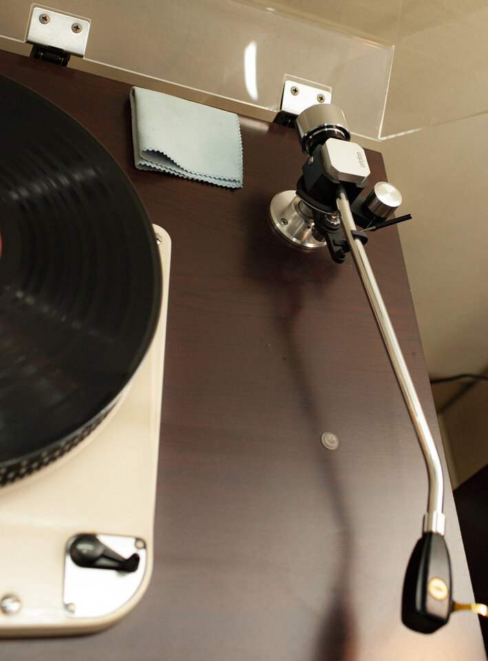

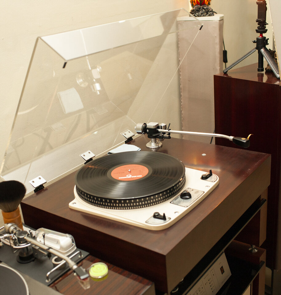

    Về lý thuyết thì thân máy càng nhỏ càng tốt, nữa là to quá thường các kệ máy khó có chỗ để cho nó ngồi.
    Setup cho hai cần thì làm tương tự size của Shindo là vừa đủ
    Cái này em modified của Shindo với bearing loại thân dài. Lắp hầu hết các tonearm, thuận lợi về thay đổi tonearm hơn cả Micro Seiki SX-8000/RX-5000....
    Cái dưới thì làm bằng solid timber giống anh Tây trong clip chỉ là gỗ em sài không thực sự tốt lắm vì chỗ em gỗ thịt hơi khó khăn
