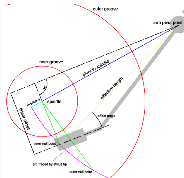

    Chào các bác, rảnh rỗi e lội page chơi xin trình bày mong các bác chỉ giáo thêm.
    - VD em muốn chế tạo 1 cây cần pivot, thì null point là cái để mà nó giống với cần linear làm sao cho kim vuông góc với đĩa. Dựa vào nullpoint nsx mới chế ra sp và thông số đáp ứng.
    - vậy overhang effective mass là hệ quả, có thể nói là 1 như bác Novemberrain đúng k ạ?
    - còn ý bác thinhgia là khi thực tế ta setup theo overhang và effective của nsx, có thể xảy ra sai số +- vài mm nên ta dùng cả nullpoint để check lại cho chính xác như bác pilab phải k ạ?

  7. thinhgia
    thinhgia Advanced Member
    18/1/08
    5.002
    530
    Còn Lâu Mới Khoái Nhá
    Bác nào rành về vẽ kỹ thuật chút thì làm vài test là biết 100%
    Chỉ cần nắm mấy ý căn bản
    1, quá trình kim chạy từ ngoài vô trong thì kiểu gì cũng error khi kim không đảm bảo vuông góc với rãnh đĩa, có hai điểm ngoài và trong chính là inner null point và outer null point sẽ có góc vuông giữa kim và rãnh đĩa, dời hai điểm đó có nghĩa là kim đang chạy tracking error
    2, Một cây cần với thông số angle offset + distance thì khi set theo null point đúng thì overhang cũng sẽ đúng và ngược lại null point đúng thì overhang đúng ( giống như chúng ta giải toán 10-7 = 3 / Thì chiều ngược lại là 3 + 7 = 10 )
    3, Có những cần cần khác thương hiệu nhưng cùng thông số kỹ thuật thì đương nhiên cách set, vị trí set là giống nhau
    4, Nhưng nếu cùng là 9" tonearm chẳng hạn ( 225mm ví dụ thế ) nhưng góc offset angle khác nhau ( cái 19 độ và cái 21 độ ) dù cùng distance thì lúc này null point và overhang sẽ khác nhau
    5, Protractor thường có hai mặt ( em tạm thời quên )
    Đầu tiên là bác xem cần mình có distance nhiêu? 225 chẳng hạn thì trên đĩa có thể có lỗ cài mark sẵn trên đó trong ngưỡng 220 tới 270mm chẳng hạn thì bác đặt cây đo khoảng cách đó lên cài vào cái lỗ đó, set cái đầu kia vô tim cái main bearing's tonearm sau đó bác tìm cái vạch vòng cung có cái chấm 223/224/225 ......vvv tìm 225 thả vô đó nếu đầu stylus sai với điểm 225 bác chỉnh kim lại đúng vị trí đó , Trường hợp không được thì giở qua mặt sau của cái đĩa Protractor rồi doulbe check lại coi

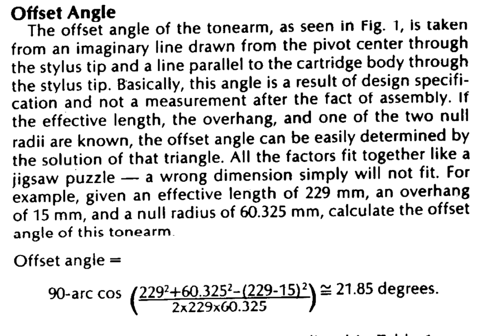

  9. November_Rain
    November_Rain Advanced Member
    17/1/11
    1.980
    817
    Đoạn này, e hiểu thế này có đúng không, a @thinhgia ?
    Offset angle là kết quả của phép tính khi ta biết giá trị của độ dài khả dụng của cần, overhang và 1 trong 2 điểm radii null.

    E đọc sơ thấy rối nên em không quan tâm lắm ( nếu quan tâm sâu hơn thì ai đó cần đọc, AE ta không cần hiểu thêm chi nhiều cho mệt óc )
    Offset angle là góc bẻ tại khủy tay cần phía đầu head shell
    Góc đấy là lấy trục dọc ( 180 độ ) ống cần bẻ nhiêu độ thì trong specs họ sẽ nói là nhiêu độ đó bác có thể là 17 /19 /hay 21 độ tùy theo chủ kiến người thiết kế tính toán và sản suất bán ra thị trường

  15. Pilab
    Pilab Advanced Member
    29/1/09
    1.732
    329
    TP ThanhHoa, VietNam
    Các thông số như chiều dài hiệu dụng, ovehang, null points, góc offset... có mối liên hệ chính xác với nhau; vì thế nên khi chính sai chỉ một thông số thì hầu như nhiều thông số khác cũng bị lệch.
    Trong trường hợp này có thể bác đang dùng một tools, protractor nhưng không đúng model của cần?
    Về nguyên tắc:
    - Với đĩa 12 inchs, các bản nhạc ghi từ rãnh ngoài cùng với bán kính r2 cỡ 146 mm (5.75 inchs) đến rãnh trong cùng với bán kính r1 cỡ 60 mm (2.375 inchs); với các thông số r1 và r2 này xác định được chính xác null points;
    - Từ các thông số null points, chiều dài hiệu dụng sẽ tiếp tục xác định chính xác tất cả các thông số khác như góc offset, overhang...
