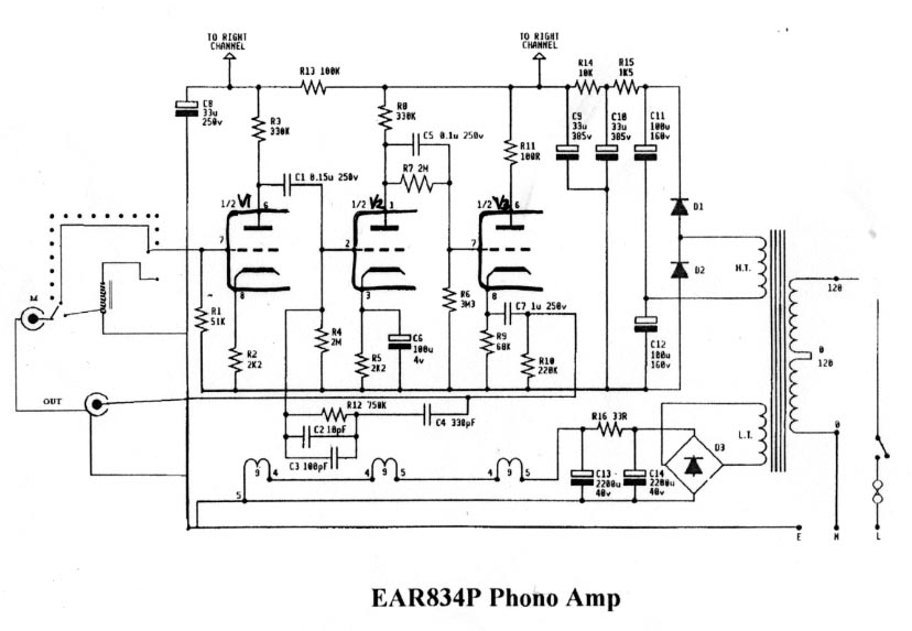

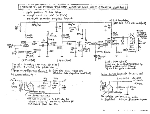

    PHONO TUBE EAR 834P
    Phono tube đèn thuần túy như EAR 834P có thiết kế điển hình : (hình)
    Khuyếch đại tầng đầu : 12AX7 common cathode, tầng 2: 12aX7, tầng 3 1 12Au7(12AT7) cathode follower để giảm trở kháng đầu ra
    Mạch RIAA là mạch hồi tiếp từ đèn 3 về đèn 1
    DIY loại phono tube này không khó : chất lượng âm thanh chủ yếu đến từ chất lượng linh kiện :
    Đèn : đèn đầu quyết định chất âm và độ ồn của mạch , sử dụng Mullar ,hay telefunken cho đèn này
    Tụ : 3 tụ liên lạc trên đường đi âm thanh sử dụng tụ dầu tốt nhất
    Linh kiện tụ trở trong mạch RIAA rất quan trọng , nếu sử dụng tụ Mica thì âm thanh dải cao nghe rất bay bổng
    Nhược điểm :phần nguồn sử dụng tụ hóa và mạch CRC->ồn , các tụ cathod by pass ảnh hưởng nhiều đến tiếng Bass

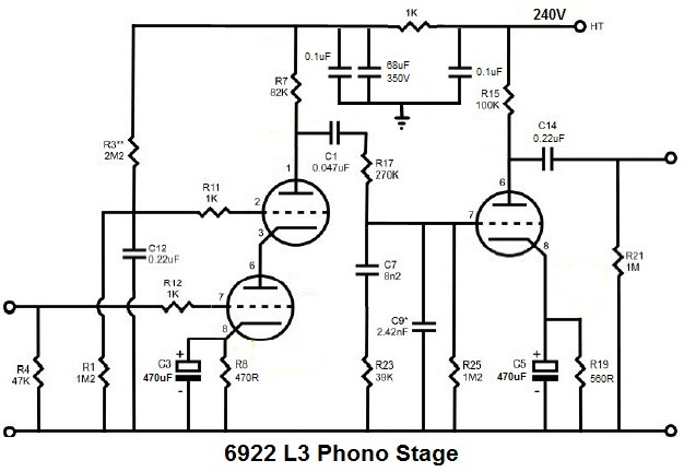

    PHONO TUBE AUDIONOTE L3
    Cũng là phono tube đèn thuần túy có thiết kế như hình , so với EAR834 Audio Note có triết lý thiết kế rất hay
    Đèn : 12 AY7 (6072),6922 có độ khuyếch đại nhỏ hơn nhưng dòng lớn hơn 12AX7 , sử dụng mạch cascode để tăng gain ,tăng input impedance tăng cach ly input & output,băng thông rộng hơn

    Trong các Phono tube đèn thuần túy , một Phono Box cũng rất đình đám là Phono box của Athur Loesh ( nguyên bộ cũng hết 10.000 USD)http://www.tempoelectric.com/phono.htm#tubes
    Bác này sử dụng Tube western electric 417A ( là bóng chất lương cao, rât ít ồn, tụ ký sinh chỉ vài pF cho tầng đầu ),6GK5 cho tầng thứ 2 ,5687 cho tầng thứ 3 , đặc điểm của thiết kế , là không sử dụng phân cực tự động tại cathode của tầng 2 tầng 3 mà sử dụng pin để tăng gain và tăng tính ổn định , chống ồn , triệt tiêu toàn bộ các tụ thoát cathode để nâng cao chất lượng âm thanh
    Điện trở 47 k (để tương thích với đầu kim) có thể thay đổi bằng điện trở chất lượng cao
    Ngoài ra mạch RIAA passive (thụ động )được tách ra 2 tầng riêng biệt nhằm tăng tính ổn định và chính xác của đường cong RIAA
    Phần nguồn ( Phần nguồn trong mạch kèm theo là phần nguồn đơn giản) phiên bảng đát tiền gồm phần biến thế. nắn điện bằng đèn ,phần ổ áp toàn bộ bằng Tube riêng 1 box , nhằm cách ly nguồn và phần khuyếch đại phono để giảm ồn , thậm chí nếu chi thêm tiền phần nguồn sẽ gồm 2 cục riêng biệt cho 2 kênh , lúc đó ta sẽ có 2 mono phono box hoàn toàn độc lập , nguồn cao thế điều chỉnh điện thế để điều chỉnh theo ý muốn củ khách hàng
    Athur Loesh 1.1 phono stage được xếp vào Class A của phono box trên thế giới
    Qua 3 loại Phono Tube điển hình như trên các Bác có thể rút ra các nhận xét sau :
    1. Các phono box dùng 12AX7 làm đèn đầu là phổ biến nhất , tuy nhiên do 12AX7 có tụ ký sinh (theo hiện tượng Miller) lên đến vài trăm pF tùy loại , 12AX7 cũng có nhiều loại bóng khác nhau từ vài trăm ngàn cho đến 500 USD , nên với loại mạch dùng 12ax7 chất âm thay đổi theo bóng là rất lớn
    2. Các phono box dùng đèn đầu gain thấp hơn 12Ax7, mu cao hơn,dòng cao , độ ồn tốt hơn thường chủng loại đèn ít ảnh hưởng quyết định đến chất âm
    2. Các mạch Tube sử dụng tụ thoát cathode bằng tụ hóa , chất lượng tụ hóa cũng quyết định rất nhiều tới độ tách bạch và tiếng bass của phono box
    3. Các phono box không dùng tụ thoát cathode mà dùng pin , dùng led đều là những giải pháp tốt hơn
    4. Mạch RIAA dùng passive chính xác hơn là dùng hồi tiếp âm
    5. Tụ nối tầng rất ảnh hưởng trong chất lượng âm thanh , Tụ nối tầng chất lượng cao đắt tiền sẽ cho ra âm thanh khác hẳn với tụ rẻ tiền
    5. Mạch nguồn cho phono box , muốn hay nhất thiết phải làm rời , do tính chất microphonic của đèn , và nếu là nguồn thuần đèn , có ổn áp bằng đèn, hoặc bằng SS thì chất lượng tiếng bass , độ tách bạch càng rõ rệt hơn là mạch CRC hay CLC thuần túy
    Từ các tiêu chí trên các Bác tự chọn cho mình loại phono tube phù hợp nhé ví dụ EAR 834 có thể là rất hay với người này nhưng không hay với người kia , có thể là do linh kiện không giống nhau
