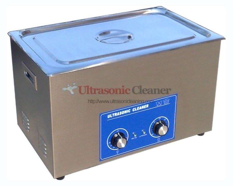

    Chào các Bác, phần DIy máy rủa , bác nào giúp em tìm được cái bồn rửa Siêu âm ( Ultrasonic Cleaner ) bán ở đâu không ạ ???
    Em thấy dự án này dễ làm mà chưa kiếm được đồ nên hỏi thăm các Bác !!

    Bác ra khu Nhiêu Tâm q5 nhé, mua máy dùng để rửa nữ trang nhé

    Bác tham khảo giá thử, coi chừng nó mắc hơn cái máy rửa thì thôi xong!

    Thank Các Bác , Tại em đang xài thấy rất hiệu quả , cực kỳ yên tĩnh , không ồn , mà không biết do thao tác em sai ở những cách rửa với máy khác hay sao mà không
    thấy sạch được như rửa bằng bồn siêu âm này , em phải nói là sạch hơn cả đĩa mới mua về nữa ( đĩa mới khui ra nghe 1 số đĩa vẫn hơi bị nổ ) mà em rửa xong nghe đúng là
    rất sạch . Để mai em chạy đi tìm về DIY 1 cái hy vọng là không quá cao.

    Chào Bác , mình hiện đang đi tìm đủ đồ , nghe đâu bồn rửa cũ giá cũng rẻ nên đang đi tìm nguồn , với đang tranh thủ nghiên cứu mạch rung và củ rung tần số cao 40khz-60khz
    Có gì mình hú .

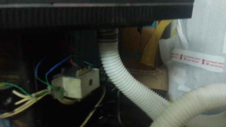

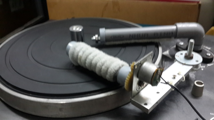

    Cưa cưa đục đục 2 ngày để DIY máy rưa đĩa thành quả như sau :
    1. Chuẩn bị một máy cối xay cũ , loại bỏ đi, chỉ cần còn mâm và trục là OK , em sử dụng con sony PSX60 ( con TT đầu tiên của em , viẹc kết luận con này dở có nhiều bác góp ý , sau bài DIY máy rửa đĩa em sẽ trình bày về mặt kỹ thuật motor của các loại cối xay loại DD để làm sáng tỏ vấn để này)
    2. Một máy hút bụi gia đình loại nhỏ ( cở 1000 w) , cái này có thể tận dụng máy của gấu cũng được , còn không thì mua ve chai hàng secondhand , máy này về các Bác bỏ hết hệ thống màng lọc bụi để tăng sức hút lên mạnh nhất
    3. Ống nước bình mình loại 21 ( 1/2 mét) + co 21 + nút chặn 21+ Giảm 27-21 , keo dán ống nước
    4. Lò xo đường kính trong 25 mm dài cở 100 mm
    5. Mặt bích kim loại hay nhựa có lỗ trong 22mm

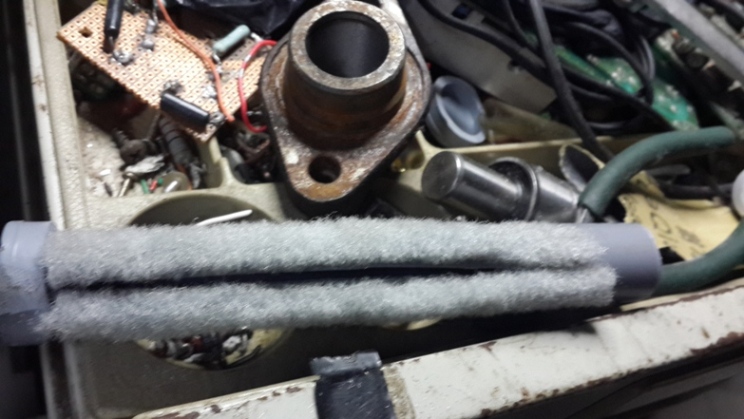

    6. Lông nheo cửa nhôm kiếng ( loại nỉ có lông dùng để làm kín các cửa nhôm kiếng ) loại có keo 3M (2m)
    7. ống xả nước máy giặt ( ống xoắn)
    Các bước thực hiện
    1. Gở cần ra
    2. lắp mặt bích vào lổ của cần ,đo đạc đẻ tính chiều dài ống hút , cao độ ống hút ( lắp co vào để ướm thử)

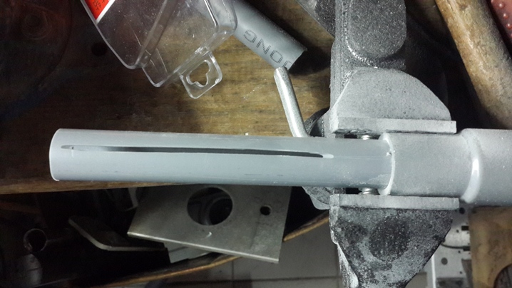

    3. xẻ rảnh trên ống 21 ( dễ nhất là bằng máy cắt cầm tay) hay cưa sắt lọi nhỏ , rãnh càng hẹp càng tốt ( chiều dài rãnh lớn hơn i khoản ghi trên dĩa)
    4. dán lông nheo lên 2 bên rãnh để làm kín khi hút và ngăn đĩa tiếp xúc trực tiếp với ống nhựa
    5. lắp co ống vào
    6. lắp lò xo khúc phía dưới của ống , gắn giảm 21/27 vào tạo thành một lực kéo ống hút về phía dưới
    7. Lắp ống xả vào đuôi 27 của giảm 27 , dùng cổ dê xiết chặt , nối ống xả với đầu hút của máy hút bụi

    2. Làm ren M8 trên trục mâm , để có thể xiết cố định đĩa vào mâm , cái này rất hiệu quả , vì khi hút dĩa sẽ dính vào ống hút , có thể phải dùng tay xoay dĩa
    Cách sử dụng
    3. Làm thêm bạc đạn đầu ống hút để khi hút ống hút không tiếp xúc trưc tiếp với dĩa mà tiếp xúc với con lăn không làm hư nhãn dĩa

    2. Đặt dĩa lên mâm , cho mâm quay , xịt dung dịch lên đĩa , dùng cọ chuyên dùng để quét dung dịch đều khắp đĩa
    3. Để khoảng 1 phút cho dung dịch ngấm vào rãnh đĩa
    4. xoay ống hút vào và bật máy hút lên quay 10 vòng để hút hết nước , sau đó đợi 1 phút để khô hẳn rồi lật dĩa lại

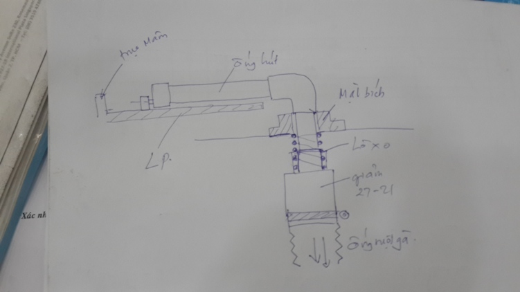

    Thêm hình vẽ kết cấu cho các Bác dễ tưởng tượng

    Đọc v nhìn hình thì thấy vừa đơn giản vừa phức tạp.như vậy là khi rửa lp mình vừa bật mâm v bật máy hút bụi hả b?em cũng đang tưởng tượng ra cái sự nhùng nhằng vủa mý hút bụi bên cạnh cái mâm. :lol:
