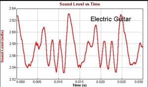

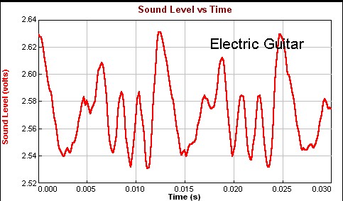

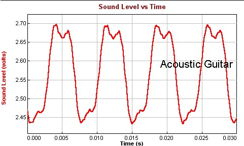

    2. Âm sắc: (Timbre)
    Biểu diễn là biên dạng sóng âm
    Khi nghe nốt đô (C) của piano và guitar , ta nhận thấy cao độ bằng nhau nhưng ta phân biệt được tiếng piano , tiếng guitar ..là nhờ biên dạng sóng khác nhau ( biên dạng sóng khác nhau là do họa âm (hài âm) phát ra cùng với sóng chính)
    Âm sắc phụ thuộc vào loại nhạc cụ kích thước, vật liệu làm nhạc cụ , cách đánh, vị trí đánh ...
    Ví dụ Saxo cùng 1 người thổi cùng 1 note nhưng cách thổi khác nhau cho ra 12 loại âm sắc khác nhau

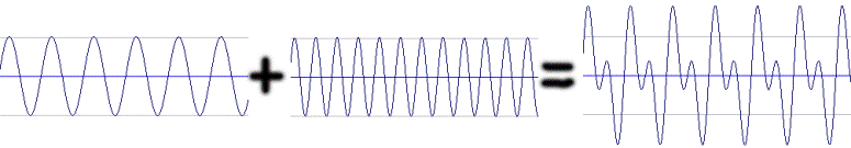

    • nguyên nhân làm âm sắc khác nhau là khi chơi 1 nốt nhạc (single tone), ngoài tần số chính của nốt đang chơi , còn xuất nhiều hài âm tức là âm thanh có tần số là bội số của nốt chính các hài âm này lại có biên độ khác nhau tùy loại nhạc cụ, mỗi nhạc cụ có phổ âm thanh khác nhau , các hài âm này trộn lẫn với tần số chính sẽ tạo nên dạng sóng (âm sắc) của nhạc cụ
    3. Âm lượng (amplitude)
    Biễu diễn là biên độ của sóng âm
    Âm lượnng là cường độ to nhỏ của âm thanh
    ** Khi nghe nhạc , tai ta nghe được các sóng âm trộn lẫn với nhau kể cả tiếng ồn chứ không phải chỉ nghe đơn thuần 1 loại nhạc cụ , khi tín hiệu truyền vào tai màng nhĩ rung lên và ta nghe được âm nhạc, nhưng sự phân giải của màng nhĩ và xử lý của não bộ mỗi người mỗi khác , do đó các Bác đừng nên mất thì giờ trong việc tranh cãi là tại sao bộ dàn mình nghe hay mà người khác nghe không thấy hay !

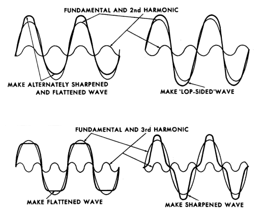

    @ Sẳn chuyên đề âm thanh ở đây, nếu được Bác giải thích giúp em luôn:
    em có đọc và thấy tác giả hay viết về hài âm bậc chẳn và hài âm bậc lẻ để đánh giá hay phân tích một cái amply, vậy khi nào là bậc chẳn và khi nào là bậc lẻ và cái nào làm cho amply hay hơn hoặc dở hơn vậy Bác

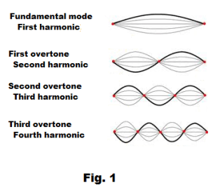

    Ở đây đang nói về âm thanh nguyên thủy , thì giải thích về hài âm bậc chẳn và bậc lẽ như sau
    Bác để ý khi gãy dây đàn guitar , dây đàn bị cố định 2 đầu sẽ dao động như hình
    Dao động có tần số thấp nhất gọi là cao độ chính hay còn gọi là tần số cơ bản(fundametal frequency) , dao động có tần số là bội số chẳn của tần số cơ bản gọi là hài âm bậc chẳn(2,4,6..) , dao động có tần số là bội số lẻ của tần số cơ bản gọi là hài âm bậc lẽ (3,5,7..) ( xem hình)
    Sóng âm do tần số cơ bản và các hài âm sẽ làm cho biên dạng của sóng âm phát ra không còn là dạng sin thuần túy mà co đặc trưng của tiếng đàn guitar ( xem hình)
    Vấn đề hài âm bậc chẳn và bậc lẽ trong ampli hay đề cập là Méo hài bậc chẳn( even harmonic distorsion) và MÉO hài bậc lẻ (odd harmonic distorsion) , các méo này xuất hiện khi ta khuyếch đại tín hiệu trong các tầng khuyếch đại , ngoài sóng nguyên thủy đưa vào , do thiết kế mạch điện tử còn sinh ra các hài bậc chẳn và bậc lẽ ( tường tự như trên) các hài này gây méo theo các dạng như hình (xem hình) làm ảnh hưởng đến âm thanh khi khuyết đại (vấn đê này em sẽ đề cập chi tiết ở một dịp khác)
