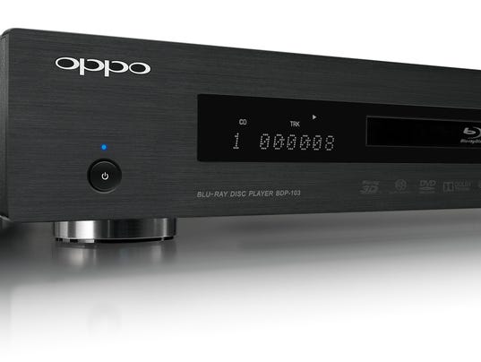

    Có phải bạn dùng thiết bị này? Vui lòng cho mình Mã sản phẩm, mình sẽ check thông số kĩ thuật xem...
    Sau đó, nếu thiết bị tương thích, và có luôn phần Player, thì kết nối NAS + Oppo chung trong mạng LAN, 2 thiết bị sẽ tự nhận ra nhau và chơi nhạc thôi. Mình có vài NAS đang sử dụng, dòng dành cho gia đình, nếu anh cần demo, mình rất sẵn lòng.

    NAS về cơ bản chỉ là ổ lưu trữ và truy xuất qua giao thức mạng nên thiết bị nào có mạng là có thể truy xuất được (chung LAN). Chắc chắn là Oppo có thể, Dune cũng có thể. Chỉ là khả năng của player đọc được định dạng nào thôi ạ.

    Mình đang dùng Oppo 105d. Bữa anh tqv-hcm có mang NAS đến mình giao lưu , do k có dây mạng nên 2 ae k thử NAS đc nhưng mình đã hiểu cơ chế & cách dùng NAS vào việc streaming nhạc cho Oppo chơi. Điều quan tâm duy nhất của mình là Âm thanh chơi theo kiểu này có hay ko thì chưa đc thử. Để mình mua sợi cáp mạng dài rồi mời foo đến thử xem sao nhé.
