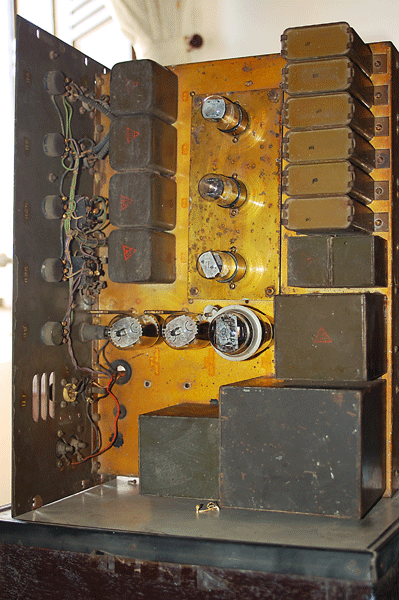

    Kính chào các bác.
    Em vưà kiếm được 1 cái amp quân sự Mĩ (còn nguyên vẹn) dùng cho phát thanh mono. amp này nắn bằng 5u4 và thiết kế 2 hàng đèn. 1 hàng gồm 1 bóng 6SL7 và 2 bóng gì không rõ chỉ thấy chữ RCA dưới đế . hàng kia gồm 2 bóng 6L6. Trước khi rã amp để lấy linh kiện DIY theo các bác trên 4rum em bỗng nảy ra tối kiến là phục hồi con amp này cho nó hát chơi cho vui cái đã(cũng là 1 cách học tập phải không các bác ?). Thôi em không dài dòng nữa, buồn lắm, cục nguồn đáng giá nghìn vàng tèo rồi (không biết tại em hay tại máy). Giờ thì em hỏi các bác đây.
    - Cục nguồn bị chạm (nóng lắm) có quấn lại được không ?
    - OPT có 5 ngõ ra cho Loa, thứ tự 600-250-125-60-30 ohm . Ngõ nào cho loa nhà (TDL Electronic) ?
    - Tụ với trở toàn dạng hộp sắt , sứ khủng long thì có tận dụng được không .
    Tạm thế đã, em đang bối rối, xin cám ơn các bác sắp chỉ bảo cho em .

    @GRF : Chào bác GRF, gớm bác phán có 1 câu mà em mát cả ruột, phen này em có cả rề lẫn pao rồi . Bác cho em cái mạch nhé . Cám ơn bác trước . Hình anh giai US army amplifier nó đây .(vì em chưa có post hình bao giờ nên có gì không phải nhờ các bác bỏ qua mà chỉ dẫn cho)

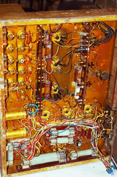

    Đúng là em chưa biết cách post hình, hình đây ạ .

    Bạn cho cục nguồn chạy ko tải bằng cách cắt rời các đường dây thứcấp xem còn bị nóng ko. Thường các ampli xưa đến giờ nầy dễ chạm phần tiêu thụ kễ cả đường nung tim. Chỉ trừ trường hợp máy 120v đem cắm vô 220v thì khó cứu

    Em đã cắt hết dây, lôi hẳn cục nguồn ra, cấp điện 110v cho ngõ vào 220v mà nó vẫn nóng, đo cao áp ở cuộn thứ chẳng có tẹo volt nào .
