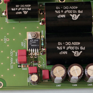

  21. mimosalq
    mimosalq Advanced Member
    8/5/06
    12.824
    119
    Mạch này chơi kiểu nguồn em rất thích nè:dùng tụ lọc điện dung thấp và ra cũng rất thấp.Trong hình nó chỉ dùng 3 em tụ hóa Elna Silmìc ii 47 đến100uF+ 1 con MKP 10uF cho đầu vào,đầu ra lọc tụ wima chắc giá trị cũng rất là thấp.Dạng nguồn kiểu này cho âm thanh rất tư nhiên,chi tiết,bass mềm và sâu nhưng có 1 khuyết điễm là hơi ồn (có thể nghe thấy được ) do lọc chưa đủ sạch.Nói chung cái gì muốn đạt được thì cũng hy sinh một chút gì đó :D .
  22. n_nhoang
    n_nhoang Advanced Member
    29/7/06
    2.520
    20
    Hi hi , được vài cái lọ mới phải mất một cái chai cũng vẫn lợi chán
    Cấu hình này gợi mở thên lựa chọn cấp nguồn cho pre Naim của các bác đó , khi nào có điều kiện bác thử đi xem sao
    Với mạch ổn áp Teddy thậm chí Supe Teddy cũng không lại được với LT3080 đâu . Cái ổn áp Teddy mang tên tác giả khới xướng ra nó được quảng cáo khá ồn ào đặc trị cho Naim ,nhưng lỗ tai em không thấy hợp chút nào .Tuy vẫn là kiểu ổn áp nối tiếp nhưng nó làm cho Naim vốn hơi sáng tiếng bây giờ trở nên lạnh ngắt :mrgreen:
