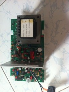

    Và đây, máy hàn Hakko 942:

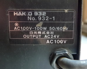

    Có lẽ điều đầu tiên cần làm là đổi biến áp để em nó chạy điện 220VAC => Đỡ lo cắm nhầm điện.

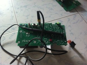

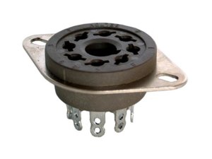

    Bo mạch gắn jack kết nối tay hàn, nơi sẽ được mổ sẻ:

    Bắt đầu "mổ"

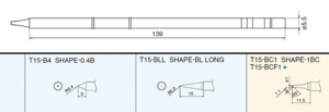

    Mũi hàn sử dụng để Mod - T12/T15...

    Nối dây cho mũi hàn, các cụ nên dùng dây có lõi phù hợp để đảm bảo cấp đủ dòng cho mũi nhưng vẫn đảm bảo mềm để thuận tiện sử dụng - Mũi hàn cần cấp ~90w Max
    Hàn xong rồi, test trước khi "đóng vỏ" - Trong hình dây hàn ngược cực nên khi bật máy, nhiệt độ mũi hàn không lên...:
    Sau khi đảu lại dây cho đúng cực thì mũi hàn đã lên nhiệt độ...chuẩn

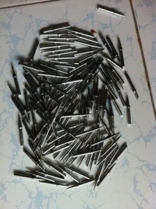

    Cụ thuốc cảm có thể giải thích thêm vè cái mũi hàn này :
    Chất liệu của nó , kích thước ngoài trong .
    Phần ra nhiệt và sensor nằm trong ruột mũi hàn luôn đúng ko ?
  15. espadon_vn
    espadon_vn Advanced Member
    26/3/08
    8.580
    181
    Đây cụ !
    Lõi nong nằm bên trong, phía trên sát đầu hàn, nhiệt độ mũi hàn được nội suy từ điện trở của cuộn dây nung => chỉ cần 2 tiếp điểm là hoạt động ngon.

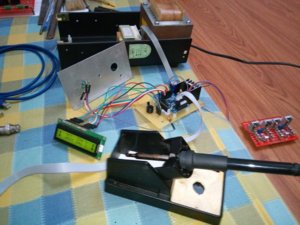

    Báo cáo các cụ, sau khi đi mượn không được, em quyết định xin tạm một cái thân máy và một cái mũi hàn cũ. Sau 30p thi công thì em nó đây :

    Chỉ có điều kiếm đc tay hàn xịn cho nó cũng khoai, nó lại dùng điện 100v chứ ko phải 220v như Hunter.

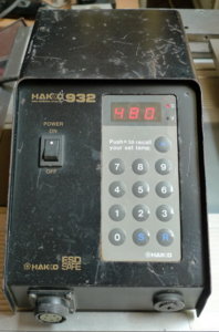

    Em mới kiếm được cái máy hàn HAKKO 932 nhưng lại không có tay hàn, vậy loại này có chế tay được không ? Bác nào đã chế thành công tay hàn như trên hướng dẫn lại cho em chút , mấy hình hướng dẫn cách làm như trên hết xem được rồi.
