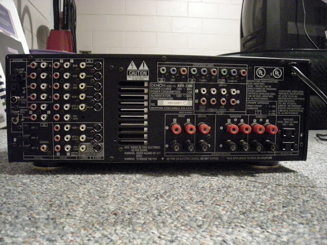

    Hiện tại em có amli denon arv 3300 đang đấu vói loa bose 301 iii làm loa font ,nay em muốn gắn thêm một cặp loa nữa dùng cùng lúc với loa bose làm loa font có được không ? xin các bác chỉ cho em với.

    trước mình cũng dùng 2 center , đấu chung ngõ dây loa bác ah . Tuy nhiên ,để ý công suất chút

    3/5/12
    134
    đấu thế này phải để ý ohm

    Bác nhìn phía sau amp nếu loa bose đấu vào cầu A rồi thì đôi kia bác đấu cầu B ( OK đã có 2 cặp font )

    Dạ em xin cám ơn các bác nhiều ,vì hiện tại em còn thứa một pow bán dẫn em muốn lấy tín hiệu tứ pre out của ampli xem phim ra mọt cặp loa nữa, kéo.Như vậy có ảnh hưởng đến công xuất của ampli xem phim không ?

    Dạ em xin cám ơn các bác nhiều ,vì hiện tại em còn thứa một pow bán dẫn em muốn lấy tín hiệu tứ pre out của ampli xem phim ra một cặp loa nữa, kéo.Như vậy có ảnh hưởng đến công xuất của ampli xem phim không ?

    Đấu thế ko ảnh hưởng đến cx của amp nhưng âm thanh cho ra sẽ bị trễ hơn cặp loa bác đấu vào amp kia và sẽ ko hay :( ( bác cứ thử trải nghiệm thêm )

    Bác lấy đuờng Front chỗ pre out nối xuống pow là được, không ảnh hưởng công suất amp đâu!

    Đấu thế này OK, nhưng phải chú ý khi bật cả 2 cặp thì trở kháng của cả 2 cặp đừng nhỏ hơn trở kháng cho phép của rec quá. Nếu ko, chạy lâu là xì khói từ rec đấy.
