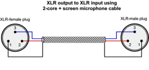

    Có anh bạn cho e đoạn dây 2 lõi và có vỏ lưới và bảo làm dây balance nghe thử xem sao, em lôi ra làm mà bây giờ không biết hàn ra sao vì jắc newtric có 3 cọc và dây có 2 lõi và 1 vỏ lưói, vậy phải hàn sao các bác, chỉ cách làm cho em với, tks

    Chân số 2 là chân tín hiệu, chân 1 và 3 là chân mát, bác lấy một sợi lõi ở giữa làm chân 2, còn một sợi bác hàn vào chân 1, phần vỏ lưới bác hàn vào chân 3, đầu kia bác hàn đúng màu dây bác đã hàn ở trên.

    Ối ối, chân 1 làm chân mass chứ bác.
    Theo kiểu của Nhật thì:
    - Chân 1: Ground
    - Chân 2: Cold (-)
    - Chân 3: Hot (+)
    Theo 1 vài hãng Âu-Mỹ:
    - Chân 1: Ground
    - Chân 2: Hot (+)
    - Chân 3: Cold (-)
    Gửi bác cái hình minh hoạ:
    Thân.

    Cám ơn bài viết của bác, thật là chu đáo và đầy đủ.

    Mình thường hàn chân theo cách Âu Mĩ của Anh như trong hình :)
    chúc thành công.
