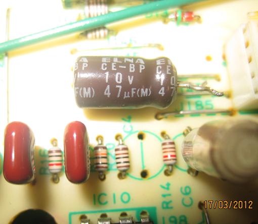

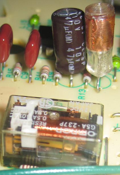

    Sáng nay em kiểm tra lại, cặp tụ bác Zorro có trị số 47uF/10V. Đây là tụ không phân cưc. Tất cả các tụ trong CD này đều là phân cực Elna, chỉ riêng cặp tụ này là không phân cực mà không thấy ghi hãng nào, lạ hoắc so với các tụ xung quanh. Vậy nó chính là tụ xuất rồi các bác ah.

    Tụ đó hình như của Nippon Chemi-con, đó là loại bi-polar.
    Nếu bác kiếm được BlackGate non-polar thay vào thì tuyệt lắm.

    Trưa nay mình tháo 1 con tụ này ra, chụp kỹ cái hình (do hồi sang hơi ẩu bị che bởi con kế bên) thì tụ này là Elna. Ngay lổ cắm tụ (bị trống do tháo tụ) thì ký hiệu trên board là không phân cưc. Trong khi xung quanh tất cả tụ trên board đều ký hiệu là phân cực. Mà sao CD Kenwood này toàn là tụ Elna không ah.
    Đem cắm thử thì chỉ có 1 bên loa có tiếng, 1 bên mất tiếng.

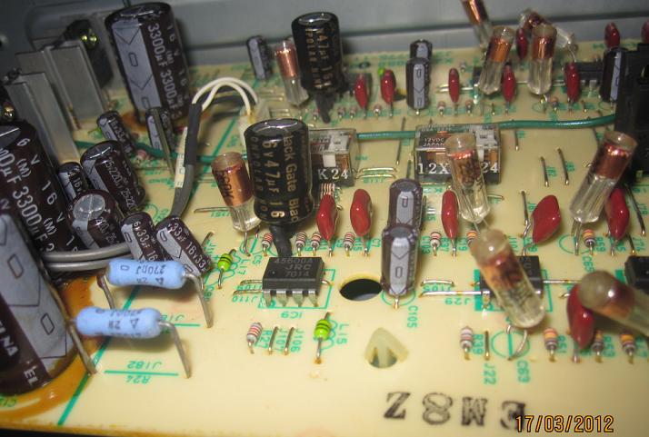

    Mình cũng mod thay luôn cặp tụ xuất không phân cực. Nghe tiếng hay quá, đang nghe nè.

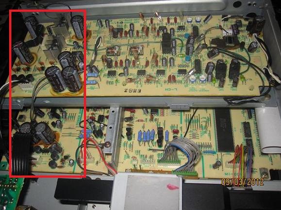

    Các bác cho em hỏi luôn ở đây có 2 bộ nguồn, 1 ở bo trên và 1 bo dưới (mỗi bo đều ghi chữ trên mạch là Power Supply). Em tính mod tụ nguồn, nếu tụ TO thì chỉ có 8 con, còn tụ NHỎ thì 18 con. Tất nhiên trước tiên nên mod tụ to, nhưng sẵn làm thì làm luôn nên đang phân vân tính thay hết toàn bộ tụ trong 2 bo nguồn. Em không biết nếu mod toàn bộ tụ thì chất âm hay hơn nhiều so với chỉ mod 8 tụ to không các bác?
