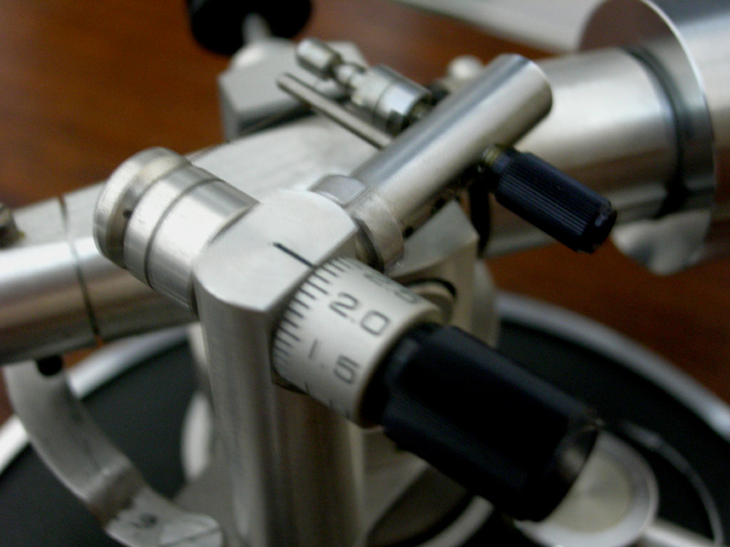

    Bước chân vào cái trò xay bột này mới thấy là dại, cảm nhận đầu tiên của em là mình quá bị động, chẳng tự làm được cái gì cả.
    Không, không được, cứ phải tự làm cho nó khoái
    Vậy nhờ anh em có kinh nghiệm thì cùng chia sẽ các chiêu cân chỉnh + ... gì gì đó cho anh em mới chơi với nhé.
    Đầu tiên là nhờ các bác giảng hộ em cái cơ cấu làm việc của cái cối nhà em với, em chẳng hiểu mô tê ra răng cả
    Không hiểu nó làm việc thế nào, các bước căn chỉnh thì làm từ đâu các bác ơi?

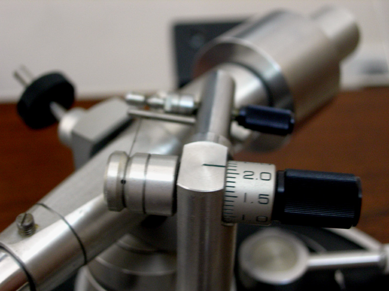

    Đây nữa ạ

    Kinh nghiệm thì tớ cũng không có
    Nhưng nghe lỏm và hóng hớt được vài điều .
    Bác để các núm chỉnh như ttrong ảnh vào vị chí trung bình . ( ở giũa mức + & - )
    Sau đó việc đầu tiên là chỉnh đối trọng
    Chỉnh đối trọng thì nên có cân và chỉnh theo trọng lượng của nhà sản xuất cartridge
    Ví dụ : cartridge DENON DL-103
    Tracking force: 2.3~2.7g
    Đây chính là trọng lượng của cartridge đè xuống mặt đĩa mà nhà sản xuất khuyến cáo.
    Khi vào vùng công tác rồi , bác có thể vừa chơi vừa điều chỉnh những cái núm trong ảnh trên
    - tăng giảm trọng lượng ( thay đổi âm thanh trầm bổng tùy gu )
    - Ngoài trọng lượng ra , còn điều chỉnh độ văng ngang của cartridge làm sao cho âm thânh chi tiết nhất mà không bị vấp hoặc trượt quá nhanh vào trong .
    Trong trường hợp không có cân thì chỉnh theo kiểu kinh nghiệm
    Cái này diễn giải hơi khó nhưng kiểu nhà quê của tớ là
    Nhấc cần kim vào vùng giữa tâm đĩa và biên đĩa sau đó thả cần kim xuống .( nhấc cần kim vào thì chiều cao của cần là ở mức thăng bằng song song với mặt đĩa thôi )
    Nó nhảy lên nhảy xuống tầm năm lần và hơi chay ra ngoài vùng biên đĩa
    Như vậy là đã chỉnh thô được , sau đó vừa nghe vừa chỉnh (vi chỉnh )
    Tớ chỉ hóng hớt được bấy nhiêu thôi
    Mời các bác tiếp

    Lưu ý là đang sử dụng cartridge gì ?
    Tìm datasheet của nhà sản xuất nha

    - Bác cho biết Model của mâm Micro seiki của Bác đi , Em sẽ hướng dẫn cho , Em đang dùng Micro seiki BL-10X

    -Đây là thông số mâm của Bác Kool
    http://translate.google.com/translate?u ... iso-8859-1
    -Cần này là model MA-505 : có effective length :237mm , Overhang : 15mm ( do vậy Mounting Distance :237-15 = 222 mm) , Headsell offset :21'5 độ
    -Với những thông số cần trên thì inner null point: 61mm và outer null point: 112mm
    -Ta có thể so sánh ở bảng này :
    http://www.vinylengine.com/tonearm_data ... ch2=Search để lấy thông số những cần tương tự
    -Hoặc có thể tính toán tìm thông số Null point ở bảng này ( Em đã tính hộ Bác )
    http://www.theanalogdept.com/images/spp ... ulator.xls

    Chào bác nck_kool,
    Không biết model tay arm hiệu gì vậy ? để cho chính xác nên cần cái manual của tay arm, theo đó cân chỉnh là tốt nhất. Tuy nhiên em có vào web site vinylengine, thấy có cái tàm tạm ...... nhìn tạm hơi giống như cái hình trên. Bác vào link phía dưới, click chữ : installation instructions (en); service manual (en); và cái template (en). Dựa vào những thông tin và dữ kiện này có thể phần nào hiểu được khái niệm. Dù gì thì có được chính xác cái manual của đúng tay arm vẫn là tốt nhất.
    link: http://www.vinylengine.com/library_mode ... del=MA-505
    Theo hình trên, tay arm này tương đối là ........tay cần khá ngon. Được bác sư phụ kien_tubeaudio nhận giúp đỡ, thế thì nhất bác rùi !!!......tuy nhiên nên rất ...rất ......cẩn thận với đầu tết, Em mong là đầu tết vẫn như hiện tai đến khi gặp được sư phụ.

    Bác Danthanhpho hướng dẫn đúng rồi đó cái cần này giống y chang con của Nick_kool và cần này Em thấy họ gắn lên vài model khác với kiểu cần tương tự.Vơi manual này rồi thì dễ như ăn Chè í
