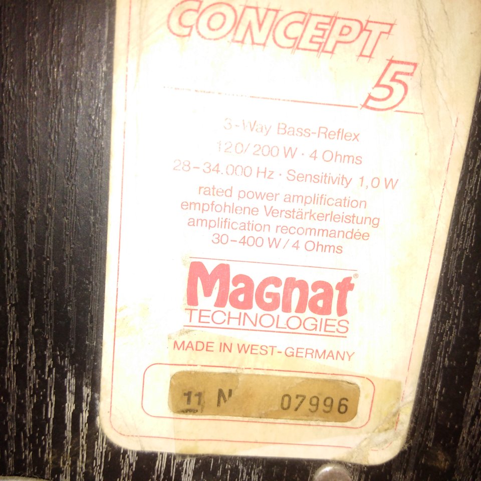

    Em có đo Magnat Conceft 5
    Thông số ghi: 120/200W. 4Ohm
    Nhờ các bác ghé qua tư vấn giúp em chọn Amply có công suất khoảng bao nhiêu thì vừa.
    Em xin cảm ơn.

    vậy là công xuất liên tục 120w/ch 4ohm. và công xuất max là 200w (RMS). loa của bác đòi hỏi amp có công xuất ra loa tối thiểu cho 1 kênh là 30w. trên thực tế để đánh loa đó bình thường thì bác phải chọn amp bán dẫn có công xuất 120-200w/ch 4 ohm. muốn khai thác triệt để loa thì amp phải là 200-400w/ch 4ohm. còn đèn em không có kinh nghiệm nên không phán bừa được.

    Cảm ơn thông tin của bác nhiều. Mình sẽ thử tìm vài bộ về ghép xem sao
