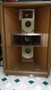

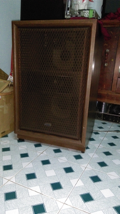

    Thấy mấy bác bàn về loa Diatone sôi nổi quá, em đánh liều khuân đôi 2S-305 về, nhưng chưa nghe thử được vì không có dây cắm, hơi sốt duột :mrgreen: Bác nào nghe qua dòng này, xin cho em lời khuyên, nên kiếm amp loại nào cho phù hợp a.
    trở kháng 15 ôm. Công suất vào norminal 3 watts, Maximum 20 watts.
