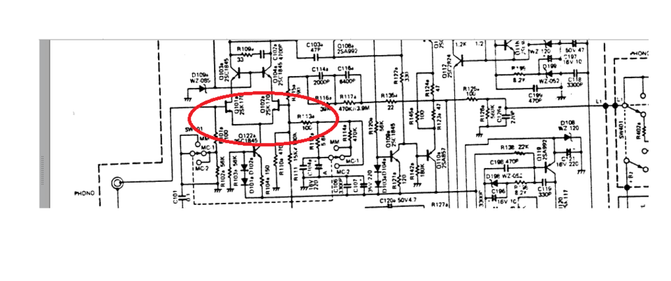

    Giả sử nêu một amply đã có phono building in như Luxman L45 với mạch phono như phía dưới, nó hội tụ đủ mọi tính năng ưu việt nhất cho 1 mạch làm việc với Vinyl, tại sao bác phải mua phonobox ngoài làm gì. Do vậy nên khám hoặc nhờ AE thăm khám cho Arcam F28 trc đi bởi nếu mạch đã ưu việt thì MM đã hay rồi và nêu có tiền mua MC NOS, dải tần rộng cả 2 phía ( 10Hz-35Khz ) thì nó càng phải hay đúng khg bác? Làm vậy sẽ tiết kiệm đc tiền đầu tư hiệu quả nhất
    Còn Arcam của bác có phần tử, thiết kế như tôi khoanh tròn, bác chỉ cần làm 1 động tác nhỏ ( tôi sẽ hướng dẫn chi tiết qua Zalo ), bác nghe MC rầm rầm đầy đủ âm sắc ngay.

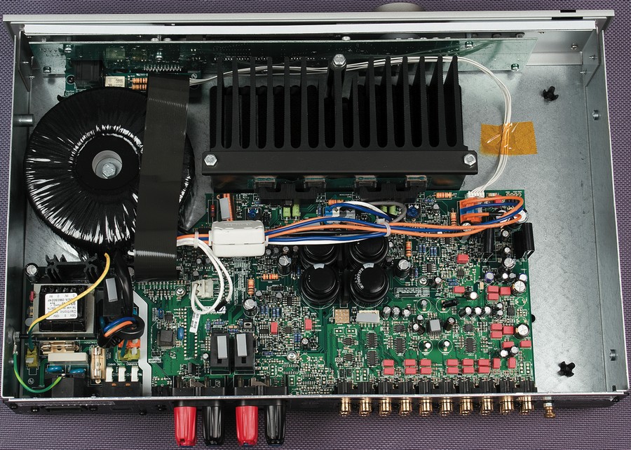

    Dạ đây là hình ảnh ruột amply của em
    Chỉ hỗ trợ kim MM. Em nghe với Kim Ortofon 2M red thì vẫn rất ok.
    Có lẽ em đi theo hướng mua 1 em phono clearaudio và 1 kim MC thử nghiệm

    Của bác mạch dùng IC, khg dùng FET ( như tôi đã nói ) nhưng là máy thiết kế cao, ghép trực tiếp từ cartrigde vào.
    Khg gian của máy chật, bác nên mua phonobox rời có cửa cho MC để ghép qua AUX, cửa MM của máy đã tốt cứ khai thác và hưởng thụ thôi.
