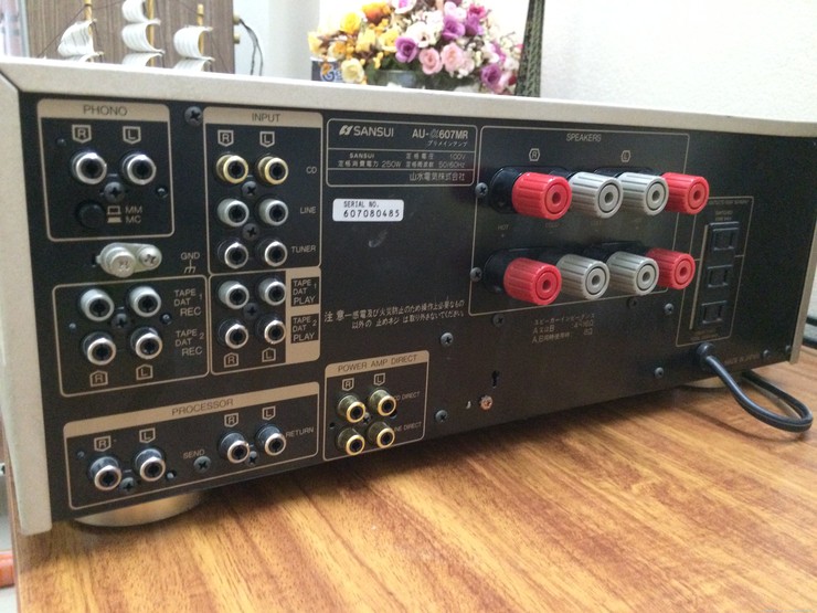

    Kính gửi các bác em vừa mua 1 em sansui 607 MR nghe rất hay , hôm qua mày mò mở phía đằng sau xem thấy có đường power amp direct nhưng chưa dám cắm thử , các bác đã dùng rồi cho em hỏi chức năng đó để làm gì ? amp này có làm được pow không a? và cả chức năng proceesor nữa a.
    Cám ơn các bác trước!

    Power amply direct có nghĩa là dùng em sansui này như power, bác phải kết nối amply với 1 em pre có volume, nhớ bật pre và chỉnh nhỏ volume khi bật em san sui nha bác vì lúc này em sansui mặc định là max volume đó bác. Chức năng processor thường dùng khi bác có 1 em equalizer cắm vào đây để chỉnh âm sắc.
