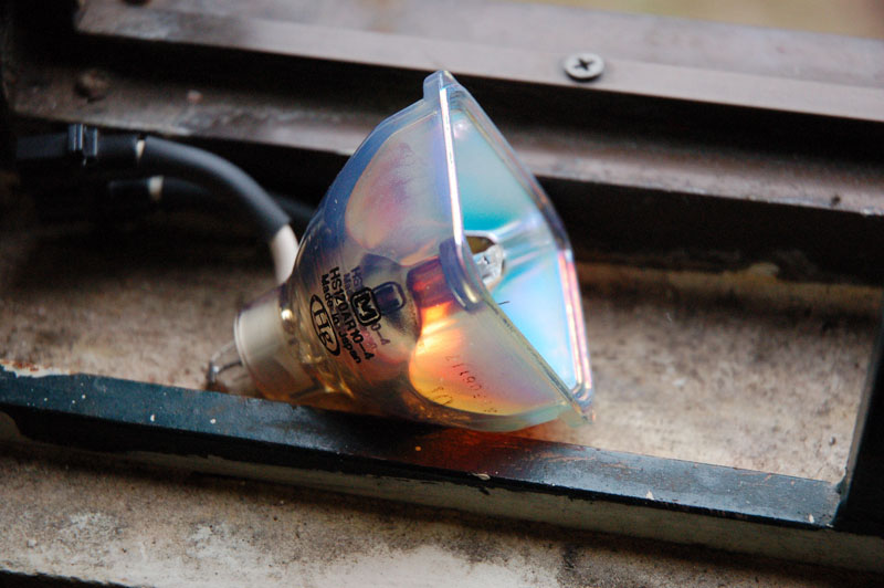

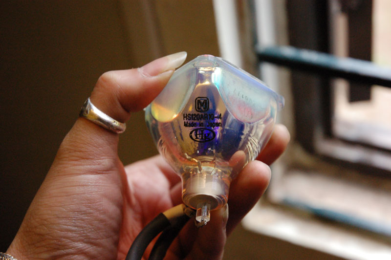

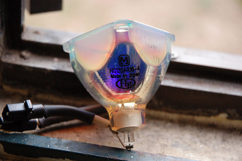

    Số là thế này các bác ạ.
    Có 1 bác gửi ở nhà em cái màn chiếu, em giục mãi mà ko thèm lấy về và bảo em cứ để đó xài chơi. Thế là chết em rồi, cho Dây thừng rồi bắt tậu Trâu quá bằng hại nhau.
    Loanh quanh thế nào lại có 1 bác khác nghe chuyện thấy thương tình cảnh nhà em quá bèn pass cho em 1 quả LCD Projector.
    Thế là bỗng nhiên em lại có Trâu, nhưng mà em Trâu này đang bị xơ gan cổ chướng đến thời kỳ phải vào viện thay gan rồi các bác à.
    Em cũng có hỏi vài chỗ quen biết nhưng không có nơi nào có cái phù hợp. Thế cho nên em phải cầu cứu các bác xem có cách nào cứu giúp không.
    Tên con Trâu của em đây ạ: PANASONIC LCD Projector TH-AE 100
    Link: Panasonic Projector
    Em gửi kèm mấy cái hình Gan Trâu dưới đây, có bác nào biết thì mách hoặc mua hộ hay nhượng lại cho em với. Em xin CẢM ƠN các bác thật TO.

    Chết cha Trâu em rồi, em vừa mò ở Trang Web nay thì thấy giá của nó hơn 30K yên. Chúng nó ác thiệt, nội tạng đắt thía có mà là Play nhau à.
    Các bác có mưu cao kế độc gì không bày cho em với, chứ không chữa được bệnh cho nó em áy náy lắm :( :( :(

    Con này bóng đã nổ tan hay sùi ra chưa hở bác ?
    Có một con đã qua sử dụng ( chắc kích thước hơi khác ) họ đòi 2 triệu .
    Bác có cần xem không em mang về cho .
    Nếu bóng vẫn còn nguyên hình dáng ( có thể hơi trắng sữa vì dùng lâu rồi ) thì chưa chắc nó đã chết . Bộ nguồn của nó rất nhạy cảm .
    Ví dụ : nếu cái quạt bị khô dầu không quay đủ vòng thì đèn cũng không được cấp điện .... vvvv....vvvv
    Bọn Projector này khi vận hành phải tuân thủ theo quy trình . Có một CH Karaoke chết liên tục 5 con máy này vì sử dụng không đúng nguyên tắc . Khi có khách đến nhà hàng thì vội vã cám máy vào bật lên cho khách hàng hát . Khi khách ra khoỉ phòng thì rút luôn phích cắm điện cho nhanh . Thế là nóng lạnh đọt ngột các bóng đèn này nổ tung luôn thành .... cám thủy tinh

    Dù sao thì khi mua đèn cho Projector bác nên chú ý mua đèn mới 100%
    Không nên ham rẻ mua lại đèn đã qua sử dụng vì
    Thực tế với đèn Projector sau 50% thời gian sử dụng thì độ sáng cũng giảm tương ứng và rủi ro rất cao
    Các hãng sx projector trong phần tài liệu service thường ghi chú độ sáng
    đèn đi xuống ít trong 1000 hrs đầu tiên..sau đó tụt dốc khá nhanh.
    Mộ số thợ máy sau khi sửa một số pan lặt vặt thường phán là hư lamp để khách thay và giữ lại bán tiếp cho người khác
    ( thườngmáy projector nó sẽ check fan, board cao áp và một số cảm biến khác, nếu tất cả ok nó mới cho đèn sáng --> dễ ngộ nhận hư đèn, nhiều khi chỉ mở máy ấn 1 nút reset là xong)

    Máy MP của bác Nguyenstyle là dòng máy nội địa TH-AE100 - hàng xuất là PT-AE 100. Đây là dòng máy ra đời khá lâu (2001-2002) nên có cấu hình tương đối thấp và linh kiện thay thế khá mắc. Bóng đèn mới thay thế cho máy này khoảng 400$ - em hỏi được. Em thiết nghĩ nếu bác dư dả đạn dược thì bác bắn luôn một em máy mới cho lành, giá cả máy chiếu bây giờ hạ lắm bác ạ! Kính!
