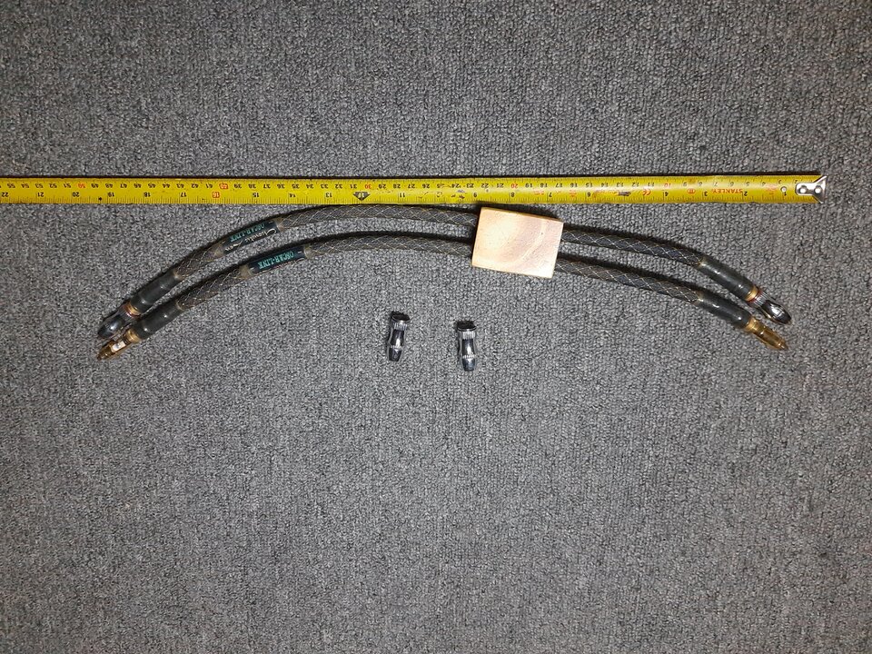

    Không chỉ dây tín hiệu ngắn mà em cũng đã từng thấy qua dây loa hãng làm rất đẹp, ngắn cũng cỡ 50cm thui. Hồi đó mà mua cặp này thì cũng có hình cho các bác tham khảo rồi. Sau đó, em tính mua nhưng nghe bác chủ nói bán cho một bác ở Sài Gòn rồi nên bây giờ vẫn còn tiếc.
