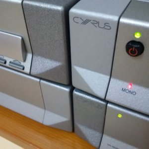

    Mời các bác fan Cyrus xem cho vui:

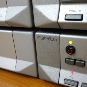

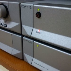

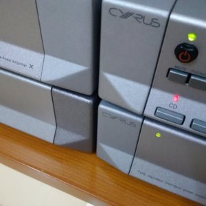

    Tiếp mấy cái nữa...............................
