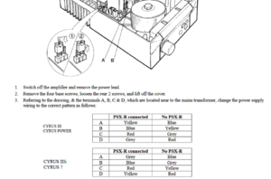

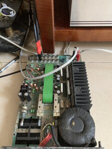

    Chào các cụ, lâu lắm mới lại loay hoay. Chẳng là mua đc con amp Cyrus3i trước Tết, nay mua được con PSX-R nhưng khổ nối khi kết nối xong xuôi, bật stanby thì nó cứ nhấp nháy đèn xanh mà ko lên. Các cụ cho e xin cách kết nối phát. Search mãi mà ko thấy ra cách sử dụng như nào

    bác thử làm theo hướng dẫn này xem
    https://www.diyaudio.com/community/attachments/psxr_conversion-pdf.876786/

    cyrus 3 hơi lằng nhằng tí thôi cụ :D :D :D
