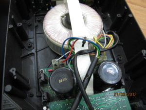

    Em có cái âm ly syrus 3, mới sắm thêm PSX mà bây giờ chưa biêt cắm thể nào, bác nào biêt chỉ em với

    em biết vụ này nhưng lâu quá nên không nhớ chính xác các màu dây cần đảo trong amply bác có thê mở amply ra chụp ảnh post lên em sẽ chỉ được

    Em hỏi được vụ này rồi các bác ạ Cyrus III+PSX-R dây cắm như thế này 4 dây ở gần cục nguồn thì (Màu đỏ trong trắng ở ngoài - Xanh trong vàng ở ngoài)

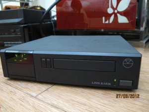

    Cyrus III+PSX-R
    Em dùng CD Linn Karic III được không Các bác

    karik thì hay rồi nhưng bác mà định dùng loa katan thì amp cyrus 3 nên đổi nốt sang amp linn cho nó đồng bộ và để ra hết chất katan

    PSX chỉ là cái cục nguồn ngoài thôi bác ah, hiểu nôm na là gắn nó vào để tăng công suất thêm 1 tí cho amp thôi, vì hình dáng em Amp nhỏ nên k nhét được cục biến áp to vào được --> đẻ ra thằng PSX, vây nên có PSX thì chất âm cũng chẳng khác gì.

    Các bác cho em hỏi luôn một chuyện khá đau đầu. Bộ Cyrus 2 + PSX của em nghe bình thường, cũng khá có lực, nhưng nếu tắt PSX thì loa ko kêu nữa, có phải phần pow của em Cyrus 2 bị tèo rồi ko ạ? Cảm ơn các bác nhiều.

    Khi chơi có cả PSX thì tại phần Ampli đã cắm lại giắc nguồn để tiếp nhận thêm nguồn của PSX. Nếu tắt nguồn của PSX là mất nguồn cấp cho công suất. Muốn chơi không có PSX, bác phải tháo phầm Am..... cắm lại dây nguồn sẽ nghe bình thường.
    Em ĐOÁN MÒ là như thế :lol:
