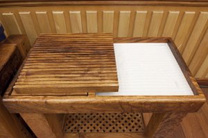

    Trên thực tế, em đã dùng cát đen (loại hạt nhuyễn dùng tô tường) cát vàng (loại hạt lớn dùng trộn bê tông) và cát trắng (loại hạt cực nhuyễn) để thử nghiệm chống rung cho kệ máy của mình.
    Kết quả thu được (thể hiện trên đồng hồ của thiết bị đo rung chấn):
    Cát trắng triệt tiêu tốt nhất.
    Kế đến là cát vàng và cuối cùng là cát đen.
    Cát trắng lấy ở đồi cát Phan Thiết.
    Kệ máy, cát và thiết bị đo rung chấn.
    Thiết bị đo rung chấn.
    Em không rành lý thuyết nên chỉ phát biểu dựa trên kết quả đo đạc thực tế và không biết giải thích như thế nào cho hợp lý, mời các bác cùng tham gia thảo luận.

    Kệ này em làm cách nay gần 4 năm rồi, dành riêng cho mâm dĩa than MS 8000 và chỉ làm 1 cái duy nhất thôi lão ạ.

    Theo ý kiến cá nhân em thì kệ gỗ dày 10cm chắc chắn . . .  . . đẹp hơn một phiến đá 2,5cm. Có điều em không biết bác dự định làm "cái hộp gỗ" này như thế nào nên rất khó để đưa ra nhận định cái nào tốt hơn.
    Trước đây em cũng từng làm kệ gỗ đóng theo kiểu hộp bằng MDF dày khoảng hơn 2cm bên ngoài dán ván lạng vân gỗ. Sau đó đổ cát vào trong hộp và phía trên đặt 1 miếng MDF để kê máy. Kết quả, kệ kiểu này rung hơn kệ bằng gỗ đặc dày 5cm có lẽ do ván đáy quá mỏng.
    Rút kinh nghiệm, lần sau em làm kệ bằng gỗ đặc dày 10cm, khoét sâu 5cm sau đó đổ cát và phía trên là nắp bằng gỗ cùng chủng loại dày 4cm móc rãnh 0,5cm x 0,5cm.
    Em chụp vài tấm hình thực tế để bác tham khảo.
    Chân đinh có thể tăng giảm được chiều cao với biên độ 1,5cm. Vì không muốn để lộ chân đinh nên chỗ lắp chân đinh cho kệ máy em khoét lỗ 4 x 4cm và sâu bằng với chiều cao chân đinh.
    Với mục đích giảm tối đa rung chấn bên ngoài tác động đến mặt kệ nên em không gắn trực tiếp mặt kệ vào chân kệ mà chỉ đặt nó lên trên chân kệ thông qua 4 chân đinh nữa.
    Cũng vì không muốn để lộ chân đinh nên mặt dưới kệ em cũng cho khoét lỗ.
    Kết quả thu được: vừa chống rung hiệu quả vừa . . . . đẹp. :D

    tại sao bác GiaHy lại móc rãnh 0.5cm vậy, cám ơn bác Gia Hy tham gia Topic
  14. PDAlove
    PDAlove Advanced Member
    10/7/07
    565
    301
    Mục đích để tăng tiếp xúc giúp tăng truyền rung động từ cơ đĩa than xuống cát giúp cát triệt rung của đĩa than
    Cám ơn bác Gia Hy đã trả lời, nghe có vẻ hợp lý, nhưng mình nghĩ cần cụ thể từng trường hợp:
    1.Trường hợp 1: thiết bị sinh vibration, mình cần triệt để tránh ảnh hưởng thiết bị khác và tránh ảnh hưởng ngược lại bản thân thiết bị. nếu vậy, áp dụng nguyên lý này là đúng
    2.Trường hợp 2: Thiết bị không phát sinh vibration, Ví Dụ DA có bộ nguồn rời, Pre có bộ nguồn rời) thì tấm gỗ đặt giữa DA hay pre và cát lại không nên đào rãnh. Vì mục tiêu là ngăn vibration từ ngoài vào, chứ DA, Pre (không tính nguồn rời) thì đâu có rung, vì vậy tấm lót càng ít tiếp xúc càng tốt vì càng ít truyền rung động
    Đúng không, các bác góp ý giúp

    Báo cáo bác, như em đã trình bày ở trên. Kệ máy này em làm riêng cho mâm dĩa than Micro Seiki. Mục đích khi dùng cát là để giảm thiểu rung chấn từ bên ngoài tác động vào thiết bị. Như bác cũng biết, mâm dĩa than tự thân nó phát sinh rung chấn. Do motor, do lực ly tâm của platter khi vận hành (riêng platter MS đã nặng gần 30kg). Chính vì vậy em mới móc rãnh để tăng diện tích tiếp xúc nhằm tăng độ ổn định cho mâm dĩa khi vận hành.

    1/ Nếu các rãnh vuông được thay bằng rãnh hình tam giác có đỉnh là phần tiếp xúc với cát. Như vậy theo kinh nghiệm bác có thấy nó tốt hơn không? vì nó cho mặt tiếp xúc lớn hơn và khả năng tiếp xúc chống chạy tốt hơn.
    2/ Dĩ nhiên là tấm gỗ miếng nguyên khối thì tuyệt rồi. Nhưng muốn cắt giảm chi phí ta có thể sử dụng gỗ thanh+gỗ tấm ghép lại chắc cũng tạm ổn bác nhỉ?
    3/ Theo bác nên dùng loại gỗ cứng (cẩm, gõ đỏ, giáng hương, căm xe...) hay gỗ mềm hơn (Tràm, thông, soan đào, dầu gió....) để có được hiệu quả chống rung cao nhất. Vì làm bằng gỗ mềm sẽ rẻ và dễ gia công hơn. Còn loại gỗ cứng kể trên giá thành khá cao tuy nhiên tính thẩm mỹ thì khỏi chê rồi.
    4/ Em thấy bác tạo những ngăn riêng biệt ở trên cùng một chân đế chắc nhằm giảm thiểu khả năng rung nội tại của các thiết bị ảnh hưởng cho nhau?
    Rất cảm ơn
    Trân trọng
  17. giahy
    giahy Advanced Member
    22/10/07
    1.983
    30
    Dạ, cái này em chưa thử nên không dám trả lời liều. :)
    Theo em phương án dùng gỗ thanh, gỗ tấm ghép lại là đạt chất lượng. Tuy nhiên tấm gỗ đáy bác làm dày một chút cho đảm bảo.
    Làm kệ dài như bác dự tính thì các loại gỗ cứng sẽ đảm bảo hơn, ít bị cong, xệ do trọng lượng của thiết bị cũng như tác động của thời tiết. Bác lưu ý nếu làm kệ dài thì nên làm nhiều chân đinh, khoảng cách tối đa giữa các chân đinh khoảng 4 đến 50cm là tốt nhất.
    @ Em có 2 cái kệ dài 2m, rộng 50cm, dày 10cm bằng gõ đỏ, ỷ y kệ dày nên chỉ làm 4 chân đinh. Sau vài năm sử dụng, dù chỉ đặt lên trên mấy thiết bị với tổng trọng lượng không quá 40kg vậy mà vẫn có hiện tượng cong, vênh.
    Vâng, kệ này em 2 ngăn riêng. 1 cho motor và 1 cho thân máy.
