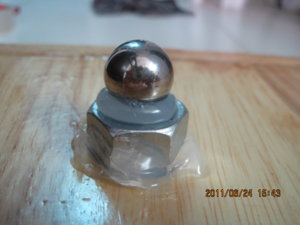

    Bây giờ, mình tiếp 1 giải pháp rẻ tiền cho chống rung:
    theo Nguyên lý điểm tiếp xúc nhỏ nhất: Các bác còn nhớ vụ chân đinh chống rung chứ, cơ chế ???, cơ chế có thể
    1.hoạt động giống Diot cơ học, cho phép rung chỉ truyền 1 chiều từ trên máy xuống (theo Robert Harley- What's Hiend)
    2.Do diện tích tiếp xúc thật nhỏ, mà diện tích tiếp xúc nhỏ nhất là 1 điểm (dĩ nhiên không điểm tiếp xục sẽ nhỏ hơn nữa), vậy, theo cơ chế này, ta có thể sử dụng chân đinh, sử dụng mặt cầu (khối cầu, khối tròn), đó là vì hình cầu là hình mà điểm tiếp xúc với 1 đường, 1 mặt phẳng là 1 điểm. vậy chúng ta sẽ dùng khối cầu rẻ mà tốt đó là bi xe (nhỏ thì dùng bi xe đạp, lớn hơn, thì dùng bi xe ô tô, bi các loại máy cơ khí cỡ lớn, các bác có thể kiếm bi 12 ly giá 3ngàn/viên, 15 ly giá 4ngàn/viên, bi đẹp , không hề mẻ, gỡ từ các vòng bi/bạc đạn, các bác kiếm bi lớn thì đến các nơi bán vòng bi/bạc đạn:Mình mua tại Bùi hữu Nghĩa Q Bình thạnh, còn trên lý thường Kiệt bán đắt quá, tới 8 ngàn/viên ).
    Để khỏi lăn có 1 số phương án
    lát tiếp nhé, phải đi ăn cái (đang trực các bác ạ)

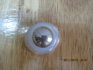

    Gửi bổ sung hình các bước tự DIY cái chân chống rung rẻ tiền các bác ạ

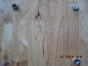

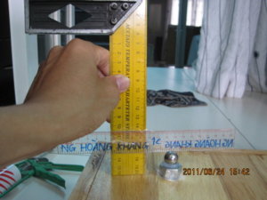

    để gắn bi vào hệt thống có 2 cách
    1.di động: sử dụng 2 mặt cầu úp ngược vào nhau, ở giữa là viên bi, về lý thuyết thì người sử dụng phương pháp này lấy tay đẩy cái máy trên hệ thống chống rung kiểu này, lập tức máy trượt đi, người ta nói là lực đẩy bị chuyển thành động năng --> nhiệt năng tiêu tán (cá nhân mình thì vẫn nghĩ là do điểm tiếp xúc rất nhỏ)
    2.Mình dùng 1 bù long 16 ly giá 1500 đồng mua trên Bùi hữu nghĩa, dùng silicon dán vào đáy hộp gỗ đựng cát, sau đó dùng silicon dán viên bi vào lỗ của Bù long, đợi 24h cho khô là dùng được. Nếu muốn đầu bi không phá hư mặt kính, gỗ ==> các bác lấy 4 đồng tiến cắc 200 đồng (tốn thêm chưa đến 1 ngàn đồng)
    (ngày mai mình sẽ post hình).
    Như vậy 1 bộ chân chống rung 4 cái chi phí mất (1.5 + 4 ) x 4 = 18 ngàn và 1 ít silicon, cón nếu mua đồ VN, Trung quốc thì 1 bộ 4 chân tốn 40kx4 = 160 ngàn (, 40 k là loại rẻ nhất, có lọại đắt hơn 40k).Nếu mua thêm chén lõm để đinh nhọn của chân chống rung khỏi đâm xuống thì tốn thêm 40k x 4 = 160k nữa, tổng số là 320 ngàn.
    Chúc các bác thành công.
    Ngày mai mình sẽ pót hình, và mượn máy đo rung động về đo, post kết quả đo lên cho anh em nhé
    Bây giờ bổ sung hình thảnh phẩm đấy, cái hình thẳng chụp từ tr6en xuống: các bác lưu ý ráng làm cho vành đệm silicon nó tròn đều một chút và bi nằm ở giữa, tránh bi lăn sang 1 bên (bị trẹo giò nhé),
    Đố các anh em vnav nhé: trên 1 chỗ nhô cao trằng trắng, mềm, mềm, đàn hồi, 1 cái quầng tròn đều, mà ở giữa có 1 cái núm. các này đố các bác biết là cái gì: ??? cái chống rung tự chế, ít tốn kém và sẵn có của mình

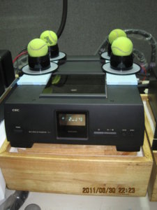

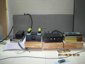

    1 giải pháp rẻ tiền tiếp theo , "theo nguyên lý đàn hồi- dùng hơi-không khí nén"
    Các bác mua 4 quả bòng tennis đã dùng (6k/quả, hay đi xin về), làm chân chống rung, hình như giải pháp này tốt hơn dùng giải pháp chông rung điểm (đinh nhọn, mặt cầu), ngày mai mình sẽ mượn máy đo để đánh giá
    điều quan trọng là máy không bị trượt đi. để máy không trượt đi có 1 số cách:
    1.đặt bóng trong 1 chén, 1 địa lõm chén đĩa sánh sứ lấy của gấu mẹ)
    2.mua 4 đoạn ống nước PVC Bình minh,
    nếu mua nhỏ hơn thì đặt bóng trên đọan ống # 2cm, máy đặt trên bóng
    Nếu mua ống lớn hơn bóng, thì ống bao bên ngoài bóng, ống phải thấp hơn độ cao của bóng bị đè bởi khối máy, ống phải được cố định vào mặt phẳng để máy, hoặc cố định vào máy để bóng không trượt đi

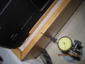

  21. PDAlove
    PDAlove Advanced Member
    10/7/07
    565
    301
    Tin buồn hay tin vui, chả biết nói sao. Thôi thì Bước 1: cung cấp dữ liệu thô, bước 2: bàn luận, hệ quả rút ra từ nghiên cứu
    Bước 1: dữ liệu thô của nghiên cứu
    1.đã mượn đồng hồ đo rung
    2.đo rung của sàn bê tông thì hầu như không cho đến rung rất ít. hầu như không rung
    3.Ảnh hưởng riêng biệt của Tăngphô, động cơ: khi bật máy lên mà áp tai vào vỏ máy, vào tăngphô là sẽ nghe tiếng tăng phô bên trong è è, tiếng động cơ quay (transport CEC TL1), nhưng đo thì không báo rung có lẽ do độ nhạy ?, hay do tần số đó không lọt trong khoảng hoạt động của máy đo ?)
    4.Khi bật bài trống số 1 và 2 trong đĩa test của triển lãm Hiend năm rồi đo
    4.1 mặt sàn bê tông hầu như không rung
    4.2 Vỏ hộp đựng cát (bằng gỗ ghép công nghiệp 18mm): đồng hồ đo rung báo rung từ 1-1.5 đơn vị (hộp đặt trên chân chống rung mũi nhọn mua của Yes sir, và hộp tự làm chân chông rung bằng bi + Bù long cho trị số gần như nhau)
    4.3 Miếng gỗ lót trên lờp cát trong hộp, cũng làm bằng gỗ ghép 18 ly) cho số đo rung 0.5 đv
    4.4 vỏ máy CEC TL1 cho số đo rung 2đv, vỏ máy DA EAD 9000 pro MK2, vỏ Mc 275 không báo rung)
    bước 2: bàn luận:
    -Phương pháp đo rung thì không biết chính xác, vì vậy , thao tác, cách đo có thể không đúng, có thể chưa biết diễn giải kết quả
    -Tốt nhất là dùng tai để mà đánh giá, nhưng 1.em sợ thiếu khách quan, muốn có số đo cụ thể, kí ức âm thanh của em không thật tốt, tai em không được như 1 số cao thủ. Vì vậy, em đã không dùng tai, thêm vào nữa, với quá trình làm chống rung, khiêng thiết bị, mang cát lên lầu 3, xách cát từ nơi này đến nơi kia, em đã bĩ viêm do chấn thương khớp khủy tay kéo dài 2 tháng, khớp vai thì mới bị hôm qua (mấy cái hộp đổ cát vào nặng dã man, các bác phải cận thận nhé)
    -Có 1 điểm về lý thuyết xin nhắc lại: vật thể sẽ rung theo tần số âm thanh riêng của nó, khối lượng trên 1 đv diện tích càng lớn sẽ rung với tần số càng thấp (theo master of acoustic)
    -Mặt sàn bê tông, có lẽ có khối lượng riêng cáo quá nên rất ít bị rung
    -tần số test chủ yếu là các bài trống, tần số có lẽ # 50-100 Hz, tần số này khá thấp nên cấu trúc vỏ máy dày như CEC mới rung, còn vỏ máy DA, Power thì mỏng # 1ly thì không bị rung (nhưng sẽ rung ở tần số cao hơn ??, có lẽ)
    bước 4: Ứng dụng
    1-Việc chống rung quan trọng với sàn gỗ , nhưng có lẽ không đáng bỏ công với sàn bê tông
    2.Nếu để máy lên kệ, hãy lưu ý là chính mặt kệ để máy sẽ rung và truyền rung vào thiết bị, vì vậy, chân đinh cho kệ có lẽ là không cần thiết, Nhưng chất liệu làm mặt để máy lên thì phải quan tâm đến chất liệu
    3-Kệ để máy làm giảm âm hình, vì vậy, nên để máy xuống đất. Nhưng để máy xuống đất thì coi chừng lau, quét nhà chạm vào máy, vì vậy, máy nếu để dưới đất, thì nên lót trên 1 tấm thật nặng thật dày (dày x nặng = sẽ rung ở tần số thật thấp, hy vọng là tấn số rung của miếng lót máy # 10-16 Hz, nghĩa là ngoài khả năng phát của audio system), (theo 1 anh rất giỏi về nghe thì amply khi để xuống đất hay hơn để trên kệ,. nếu lót thì hay nhất khi lót bằng 1 miếng ván ép thật mòng, chừng 3-4 ly ???, ván ép cho âm thanh hay hơn miếng đá, miếng gỗ dày).
    4.Các hãng, các nhà phân phối có bán các bộ chân chống rung (d như Audiochoice ở VN ,...) cho hiệu quả cải thiện âm thanh, mình tin là thật sự. Nhưng theo mình, thì đó là do máy để trên kệ, mặt kễ rung ảnh hưởng máy. Vì vậy, cấu trúc tấm đỡ của kệ là điểm mấu chốt. haqy là để quách máy xuống đất cho xong ?
    5.Mình nghĩ có 1 cách (có vẻ thái quá) là cách âm cho thiết bị, vd như lấy lồng kính dày úp lên nó, ai sang nữa thỉ cho nguyên dàn máy vô 1 hệ cách âm của Ero Window Hi HI
    6.Ngoài ra, mình còn pót lên hình để 4 quả banh trên 4 cái chân cho banh tennis không lăn, với dự định đặt DA lên trên transport (hơi xấu)., nhưng mà thiếu chỗ, mời các bác tham khảo
    và góp ý
