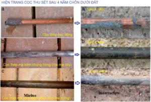

    Em cũng mong có ngày làm được hệ thống nối đất. Tuy nhiên sau đó nó bị oxy hóa như thế nào thì cũng là một chi tiết phân vân. Em mới tìm thấy ở đây một nghiên cứu, người ta dùng thanh thu sét là thép bọc đồng hoặc mạ kẽm. Sau 4 năm kéo lên thì cho thấy bọc đồng vẫn tốt hơn so với mạ kẽm.
    Tất nhiên sẽ hay hơn nếu có bác nào đo lại điện trở đất sau vài năm xem nó tăng lên nhiều không?
