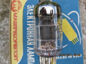

    em xác nhận cái dòng màu đỏ. bóng đèn có 1 số loại bị microphonic- nôm na là bóng bị rung sẽ gây méo hoặc ù, xì, đôi lúc gây tiếng u u trong loa. vì thế các bóng chân vàng, bóng xịn có low noise, có microphonic thấp nên giá cao là vậy :lol:
    em đã kinh qua cái pre phono và cái ampli đèn EL84 ở nhà rồi. khi mở bài nhạc hoành tráng, nhà cửa rung bần bật... đèn rung theo... sau đó loa có tiếng u u là do microphonic. em lấy tay đập cái bốp vào chassis... hết u.
    cụ UL lý giải đê :D

    Cơ khí nó không vững thì nó rung (cả bóng lẩn ampli,pre,...),nó rung như cụ tả là nó đang cộng hưởng với nhau(hệ trên và không gian bên ngoài như phòng óc,thiết bị khác,...) nên nó rung ở 1 tần số nào đó,khi cụ gỏ mạnh vào vỏ là tác động lên cho cái hệ đèn+chassis nó 1 rung động mới,tổng hợp này có thể làm cho cả hệ trên không còn cộng hưởng với chung quanh.

    hắn rung, gây u có 1 bên thôi cụ trong khi bóng bánh là mát be. em nghi cái lão Odoh cho em mấy cái đế đèn loại cùi bắp rồi. nay mai rãnh, em thay đế mạ dàng luôn cho nó hí èn :lol:
    em sẽ chêm 1 số joint- đệm cao su chổ bo bắt vào chassis, hy vọng làm giảm sự rung trên.
  15. DIY-lover
    DIY-lover Advanced Member
    12/8/07
    7.338
    87
    TBG - HCMC
    Cụ ra Tạ uyên mua mấy cái vòng roang cao su về tròng vào mấy bóng đèn là hết ngay, mua cả rổ về và để dành thay tới già luôn vì rất rẻ.

    đã tròng vào rồi cụ ơi. em tròng 1 vòng/đèn mà vẫn bị. chắc em chơi 3 cái luôn quá.
    em dùng choke nguồn cộng với 2 cái vòng/ 1đèn cho cái pre đèn phono tiếng hết xì ngay lập tức.
    em nghe đồn các bác nhà ta chơi vòng giảm rung damping ring... thấy âm thanh cải thiện đủ thứ, nào là bass, mid treble gì đó. em còn nghe đồn là vòng khác nhau cho chất âm khác nhau luôn. lỗ tai con người quả là quá dữ. các cụ bàn thêm nha :D

    tiện đây mình bàn luôn vòng này đặt ở đâu trên thân bóng để hiệu quả tránh th.... a.... i là tốt nhứt. em thấy 1 số tài liệu nói hơi khác nhau :mrgreen:
    hình như cái vị trí vòng đơn trên hình cụ Đíp là chưa chuẩn :wink:

    Chuẩn rùi! Do phải để lú ra cái số hiệu và nhãn hiệu nữa chứ! :mrgreen: :mrgreen:. Vì lỡ có người vào nghe thử khỏi mất công hỏi và trả lời là bóng gì? hiệu gì? :lol:

    Đúng vậy, khi người ta in nhãn lên bóng là có tính tới việc chừa chỗ cho mấy cái vòng này roài, Cụ Bsi không rành mấy cái vòng . . . này lắm nhỉ :mrgreen:

    hừm, cái bóng đó y choang cái nhà em đang dùng và là cái bị rung. :(
    em nghĩ là mình đặt vòng tại vị trí mà bóng dãn/ rung nở kinh nhất, tức là chổ nóng nhất= chổ ngang mấy cái plate. phải hông cụ ?
    em có tại liệu của Audio Research nói là cái vòng ấy phải đặt ở vị trí cách phần dưới bản cực là bi nhiêu mm em quên rồi (hình như là 32mm) để hiệu quả tối đa. sau đấy hãng ghi chú : hướng dẫn này chỉ riêng cho ai dùng vòng và mua bóng do Audio Research cung cấp. từ đó em hết tin luôn. :(
