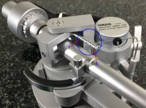

    Em tra Google chỉ thấy YSA-1 kèm hình
    http://m.blog.naver.com/gt2000x/220424621256
    xem qua ảnh có thể thấy YSA-1 dùng một tạ phụ tác dụng lên cần để thực hiện chức năng chống trượt, có 5 giá trị tăng dần tương ứng vị trí dây neo của tạ phụ từ 1 đến 5.

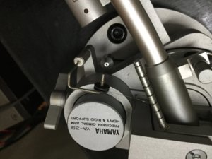

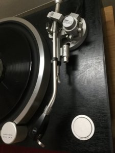

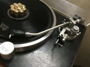

    Cám ơn các bác, cần cơ của mình đây

    Vậy là cần của bác là YA 39 rẻ hơn cần YA 1 nhiều triệu. Cần này support cho kim tết nặng, sau khi chỉnh tracking focer (lực tỳ kim lên đĩa), bác đặt dây treo cục tạ con bên phải cần vào vị trí vạch tương ứng với con số tracking..., tính từ gốc cần ra, vạch đầu tiên là 1, mỗi vạch chỉnh tiếp ra là 0,25. Tuy niên do qua thời gian sử dụng, cần có thể bị bó, không còn nhạy như khi xuất xưởng, nên con số này có thể sai đôi chút, tốt nhất bác kiếm được một đĩa hình LD, đặt lên mà chỉnh sao cho kim đặt ở vị trí nào cũng ổn định (nên chọn 3 điểm: trong, ngoài và giữa đĩa) không chạy vào hoặc ra là đạt yêu cầu. Chúc bác thành công.

    Cơ bản thì bác trần hội nói đúng. Tuy nhiên em góp ý chút là khi chỉnh đúng rồi, đặt thử đặt kim trên mặt đĩa LD (phẳng, không có rãnh) thì kim phải trượt nhẹ về tâm đĩa mới là đúng. Lực của tạ trên cần chính là lực để chống lại lực ly tâm khi mũi kim tỳ vào vách của rãnh đĩa LP khi đĩa quay. Đặt lên mặt đĩa LD là đĩa phẳng, không có rãnh cơ học thì sẽ không có lực ly tâm và chỉ còn có lực hướng tâm (do tạ kéo), do vậy kim phải chạy vào tâm đĩa khi chạm mặt đĩa LD. Nếu kim đặt trên mặt đĩa LD đang quay mà vẫn đứng im thì hóa ra tạ chẳng có tác dụng gì.
    Hơn nữa không phải ai cũng có đĩa LD. Do vậy cứ dùng một LP cũng được. Nếu chỉnh đúng lực anti-skating thì ở đoạn có rãnh, kim sẽ không trượt ngang ra ngoài hay vào trong. Khi hết rãnh (vào gần tâm) thì nếu kim vẫn trượt nhẹ vào tâm đĩa và dừng ở đó là được.

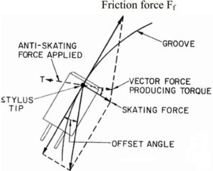

    Trên đĩa mica phẳng đang quay, nếu đặt anti skate ở mức 0 và khi stylus bắt đầu tiếp xúc đĩa thì tonearm luôn dịch chuyển chậm về gần tâm đĩa. Đĩa mica phẳng chỉ thử chức năng chống trượt xem có còn hoạt động tương đối tốt hay không; để chỉnh đúng giá trị của anti skate một cách khách quan cần có đĩa với track "Anti-Skate Test".

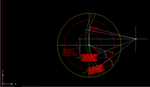

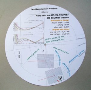

    Nhà em đang độ mâm, lười mua nên vẽ file bản vẽ Cad Tonearm Cartridge Alignment Protractor để lắp đặt.
    Cụ nào cần bản in để nghịch mâm cần, thì có thể đưa em thông số Effective length, Overhang, Offset Angle là nhà em vẽ ra giúp đc.
    Đây là Alignment Protractor của tonearm MA 505
