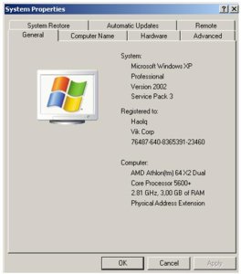

    Em cứ nghĩ chỉ máy tính em bị hiện tượng này hóa ra một số các máy khác cũng bị hiện tượng này. Mỗi khi nghe với máy tính là em phải tắt hết cả modern và không dám bật cái gì cả, máy em còn bị kiểu này: Mở Cplay bình thường, sau đó tắt chuyển qua foolbar là bị treo máy luôn, mở foolbar trước rồi tắt chuyển qua Cplay thì không sao. Đang nghe bật mấy C.trình như AutoCAD là máy cũng treo luôn. Đặc biệt là máy tính của em khi bật Konnet48 trước sau đó khởi động máy tính là bị treo khi vào đến màn hình login của Window. Bắt buộc phải khởi động máy tính lên xong mới bật Konnekt48 thì mới OK. Các bác xem cấu hình máy tính của em thế này có yếu quá không ?
    Cái Konnekt48 này xem phim rất OK nhưng không dùng chơi Games được các bác ạ, em chơi mấy trò như : Call of Duty Modern Warfare 2 cứ mở lên là bị treo luôn.

    Nếu chỉ click vào folder một cái mà đã giựt thì bênh nặng quá roài.
    Cấu hình máy cụ Haolq cũng ngon đó mờ.
    Hồi em dùng XP thì mới cài chạy mượt,càng về sau càng hay bị.
    Em đổi qua dùng W7 thì không sao hết.
    Máy em bật Kotex trước hay sau đều nhận cả.Nhưng lỡ dính trường hợp em bật hay tắt cái đèn làm nó treo hẳn (có lúc nó đứng tiếng rồi lại chạy) thì phải khởi động lại máy hoặc vào manager device remove cái driver Firewire rồi scan lại nó mới nhận tiếp.
    Nếu em xài driver bản cũ thỉnh thoảng còn bị dump memory , blue screen of dead.

    Cấu hình máy bác vậy là ngon hơn của em nhiều rồi đấy chứ. Cấu hình máy em đang xài là:
    Pentium Dual CPU T2320 @ 1.6GHz
    1Gb RAM
    Em đang dùng WinXP SP2 thôi. Không biết có nên thử nâng lên SP3 không không biết.
    Em nghĩ vấn đề nó nằm ở chỗ khác bác Haolq ơi. Thật ra nếu bác vào xem memory load cũng như CPU load thì thấy nó rất thấp (như hình em chụp nó chỉ dưới 15% thôi) nên không phải là máy yếu. Có thể vấn đề nó nằm ở chỗ driver ASIO nó đi trực tiếp không thèm qua hệ điều hành nên nó đòi hỏi phải viết driver cho thật tốt mà cái này chắc khó nên chú TC vốn bị ca thán về cái này dữ lắm! Để cuối tuần này rảnh rỗi em mò lại coi có tìm được lý do không. Trong khi nghe nhạc em vẫn dùng WIFI vào Vnav bình thường không gặp vấn đề gì. Hiện tượng bị treo thì em có gặp nhưng do mới thử nên chưa tìm được chính xác xảy ra khi nào. Để em thử thêm vài hôm nữa xem sao.
    Mà bác Haolq có download cái driver mới nhất của TC chưa?
    @Cụ Xúp (gọi thế này chắc nghe hay hơn): em chưa muốn cài Win7 là vì lười tìm driver cho em nó. Với lại cấu hình cái laptop của em như hiện giờ cũng hơi thấp để chạy Win7 cho ngon. Em đang xài ké cái máy của amply vô địch chứ máy làm việc của công ty ngon hơn nhiều nhưng không dám cài thêm gì vào cả. Click vào folder thì bị nhưng lướt Vnav hay vài việc linh tinh khác thì vô tư. Có vẻ chi khi nào có tác vụ ghi hay đọc đĩa thì mới có vấn đề thôi thì phải. Em sẽ test cẩn thận lại rồi thông báo tiếp!
    Mà cụ xài Foobar thì em tưởng ít nhất cũng phải chỉnh cái Process priority class lên realtime và cái buffer size của ASIO setting nó xuống dưới 7 chứ! Mà có thể tại em bày đặt dùng Foobar 0.8.3 nên nó thế chăng! (tại thấy bác DVD-A tặng mọi người cái ASIO plug-in bản quyền cho Foobar 0.8.3 nên em đang dùng nó thử. Có lý do gì đặc biệt khiến cụ dùng bản 0.9 mà không phải là 0.8 hay 1.0 không nhỉ! :!: :lol: Tò mò ghê! hihi.....

    Cấu hình máy em :
    CPU T8100 @ 2.1Ghz x2
    RAM : 4GB DDRII
    Em ko động gì đền FB một tí nào.Em chỉ quăng cho nó cái asio output plugin thôi.
    Trong TC Near có phần tình chỉnh ASIO của nó,em chỉnh latency và buffer size trong đó luôn.
    Trước em có xài FB 0.8.3 để nghịch thử mấy cái VST nhưng mà nghe hoài thấy xài thêm VST vào tiếng còn ẹ hơn ( chắc màng nhĩ em ít dB :lol: ) nên em tức mình down bản mới nhất về xài.Thấy nó ổn định hơn bản 0.8 ở chỗ thay đổi output thì không cần restart lại FB.Bản 1.0 thì em không có khoái vì em ghét cái .0 :mrgreen:

    Em đã khắc phục được hoàn toàn hiện tượng bị rớt hay bị ngắt một tí khi nhấn vào folder trong Window Explorer. Cách thực hiện là vào System Setting của TC Near Control Panel, trong mục buffer chọn Operation mode là Safe Mode 2 (mặc định là Safe Mode 1 thì phải). Cách này hoàn toàn khắc phục được hiện tượng em kể. Thay đổi giá trị của ASIO buffer không thấy có tác dụng gì mấy nên em để mặc định:
    Tiện thể em test luôn sự khác biệt giữa các bản Foobar khác nhau.
    Foobar 0.8.3 cho tùy biến rất nhiều thứ, có thể bỏ qua luôn cả Volume Cotrol nên sẽ không chỉnh được volume trong Foobar. Chất lượng âm thanh dùng với ASIO của bản ASIO plug-in phiên bản tốt nhất của Otachan là 0.51_7 nghe tiếng tuy dải cao có ít chi tiết hơn phiên bản 0.47 có bản quyền của bác DVD-A cấp nhưng tiếng cân bằng hơn nhiều. Để có kết quả tốt nhất thì ASIO 0.51_7 được khuyến cáo nên enable mục "Direct Input Monitor" và trong mục Core thì set "process priority class" lên mức Realtime (dù Foobar không khuyên dùng). :)
    Với phiên bản ASIO plug-in để dùng ASIO driver của em Kotex, trong mục Playback phần Output thì phải set "output data format" thành 32bits fixed-point mới chạy ASIO plug-in này được.
