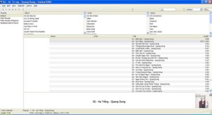

    Không hiểu sao foobar của em không hiện album và artist mà chỉ nhận tên file, có bác nào biết cách nào để f2k hiện đủ tên album/artist nhỉ?

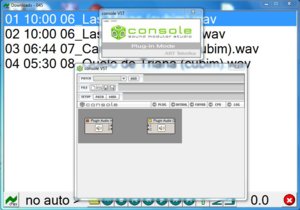

    console, K stereo và tube phải sử dụng thế này không Bác?? Cplay làm thế nào để add nhiều nhạc chung trong 1 list, mổi lần Em mở được có 1 bản như hình, Em có donwload CPlayListEditor nhưng sao cài vào không thấy gì cả ? Bác hướng dẩn kỷ dùm . Thank
    Trước mắt kết quả là Em nghe sao nó nặng mùi đèn quá và sân khấu rộng và khá sâu..

    Cấu hình như trên là được rồi đó bác.
    Để chơi được nhiều bài bác phải lập cuesheet.
    Để sử dụng được CPlayListEditor bác phải cài java runtime trước thì nó mới chạy. Khi cài Java runtime rồi bác sẽ sử dụng được CPlaylisteditor.

    Em tìm hiểu được là Foobar2k không nhận ra album/artist là do của em toàn file .wav, mà file wav thì không thể add tag hay dùng tagscanner được. Nếu muốn add tag phải chuyển thành file flac hoặc ape.
    Vấn đề là nếu chuyển thành flac hay ape thì chất lượng file wav có suy giảm không các bác? Vì rõ ràng là em thấy dung lượng file giảm đi nhiều.

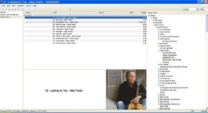

    Em dùng tạm cái Library tree / folder cũng được, cũng dễ tìm bài hát :D
