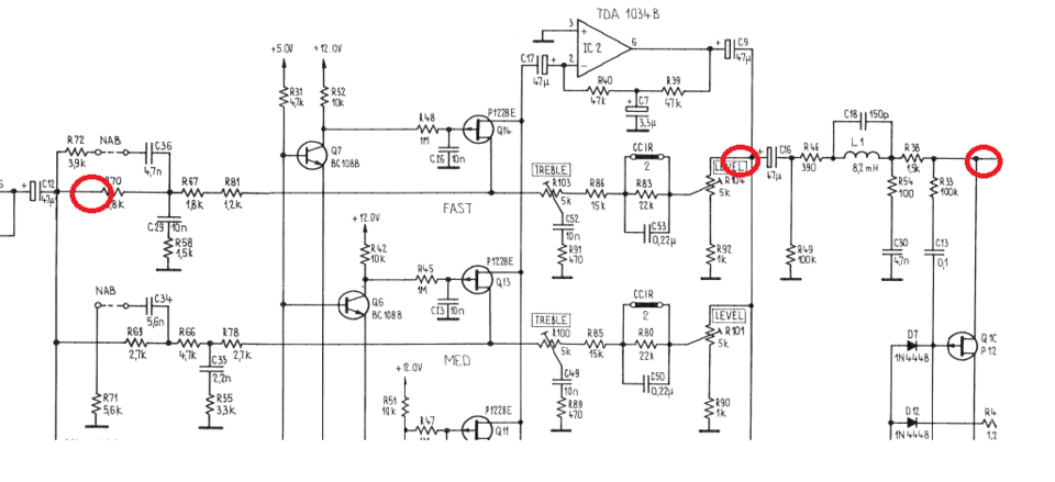

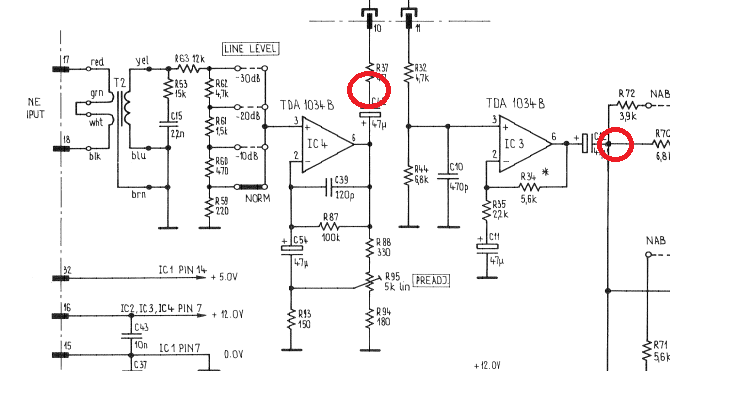

    Bác ở Hà nội hay ở Sài Gòn hay tỉnh nào? Nếu bác khg biết nghề, bác dừng lại tìm hiểu một thời gian về máy tại đây:
    https://elektrotanya.com/revox_b67_mki.pdf/download.html#dl
    Đọc kỹ phần hướng dẫn thu ( Recording Adjustement ) xem làm đúng chưa. Nếu đúng rồi, bác cân mình có làm nổi không, khg làm đc nên đi sửa bởi 1 người thợ sửa chuyên nghiệp. Hà bội bác tìm đến 124 Thụy Khê, anh Tú bác nhé ( 0915139835 ).
    Nếu tự chọc, bác check chỗ này:
    Các vị trí vong đỏ là vị trí cần test. Máy này của bác phần mạch phát PLAY làm rất hay, nhưng phần thu khả năng thiếu cao so với AKAI 630 vì một số phần tử trên mạch gây nên nếu giữ nguyên bản. Hay cái họ cho phép thay đổi theo ý người chơi.
    TÔI CHƯA ĐC AI THÍ CHO cái gì hiệu REVOX :D nên chỉ dựa vào sơ đồ và kinh nghiệm các máy đã qua.

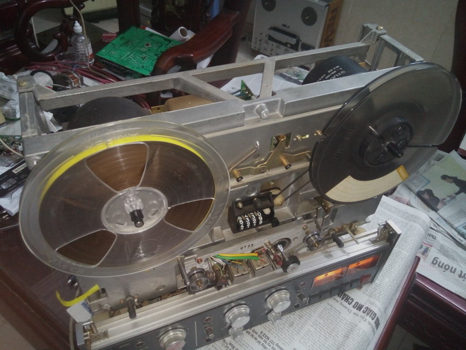

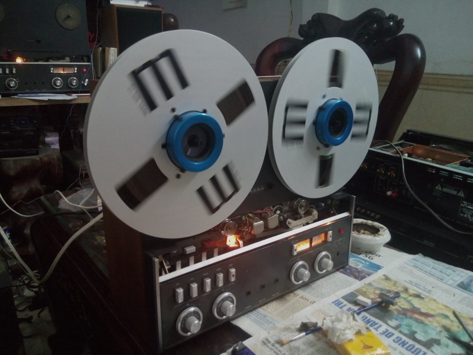

  19. nguyenha7940
    nguyenha7940 Advanced Member
    5/12/12
    4.304
    1.386
    Đống Đa,Hà Nội,sdt 0362353228

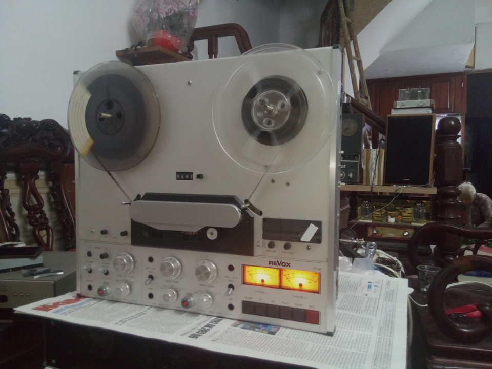

    Sáng đang làm con cối đèn mất một vế... Tiếng nhão đoạn gần cuối băng....
    Thì lại một con Revox được mang đến để cho nghịch....
    Thôi thì cứ phá...
    Do sửa Revox giờ đã quen quen nên sau khi chủ máy mang đến khoảng gần tiếng sau đã cho chủ máy mang em nó về không phải đi lại sau khi khắc phục vài lỗi mà chủ máy nêu ra...
    Cho em nó sexy tý...
    Revox đâu có khó gì....
