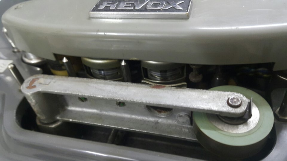

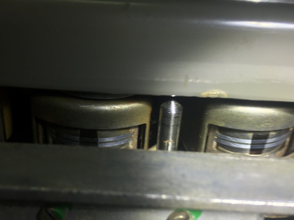

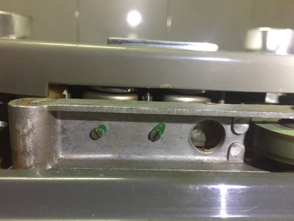

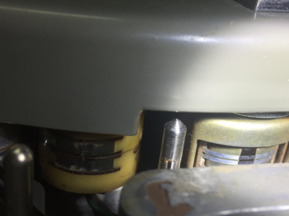

    B951C6AB-FB03-426D-917C-A91B56F17D99.jpeg Em mới tập chơi cối , mua g36 2 track , nhưng không biết đầu từ như này thì đã mòn nhiều chưa ( mua của người đang chơi cối , bán lại )
    Cảm ơn các bác !
    Em thấy các đầu từ mới k có vệt đen ở giữa như này . Màu này là thực chứ k phải cái bóng đen khi chụp ảnh )
    Em nghe thử thì cũng được chứ chưa hay

    Bạn có thể chụp cận cảnh hơn nữa phần đầu từ của bạn được không. Còn chụp thế này vết đen đen như bạn nói nhìn chưa chính xác được...

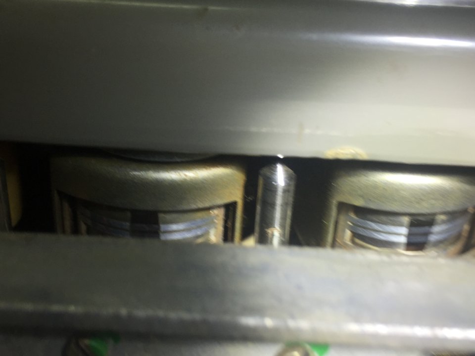

    Vệt đen này là vết mòn của đầu từ đó bác.
    Với đầu từ Studer/Revox thì vết mòn này cũng ít, máy xài chưa nhiều lắm.
    Đầu từ play không biết đã bị can thiệp hay còn zin mà độ nghiêng bị chỉnh hơi sai rồi.

  4. quangngan
    quangngan Advanced Member
    24/4/09
    499
    32
    Em chụp thêm hình ..............

    Em thay cặp tụ xuất âm phần mạch phát - âm thanh cải thiện đáng kể

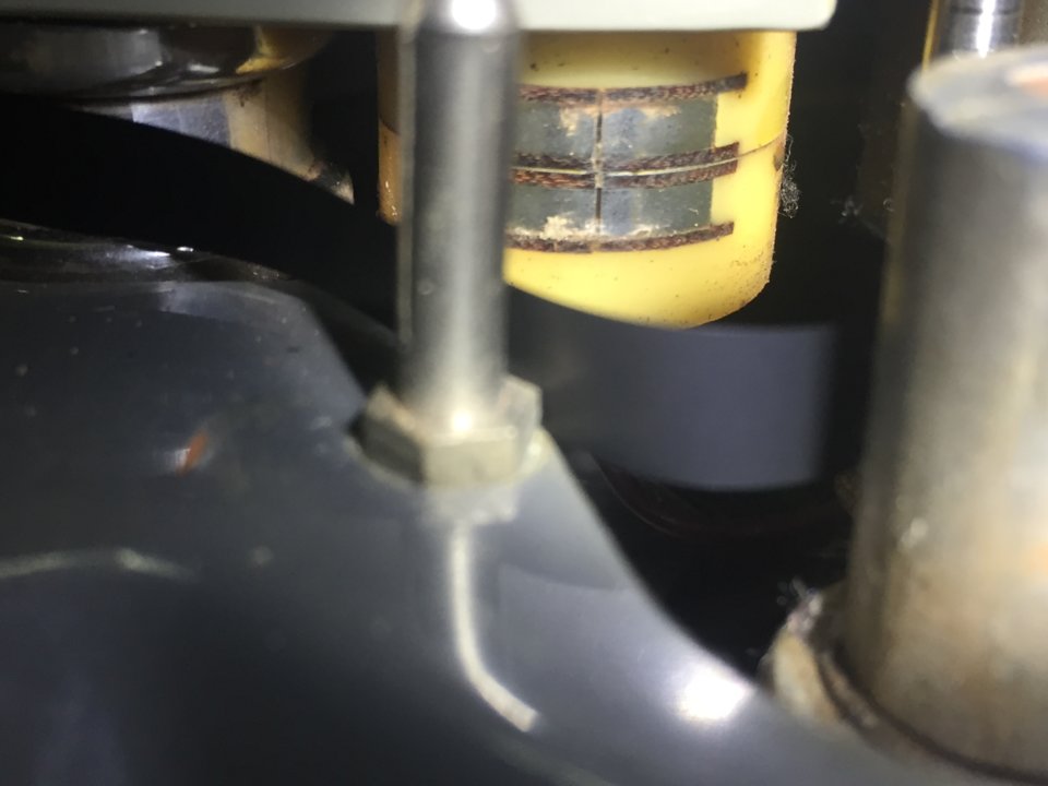

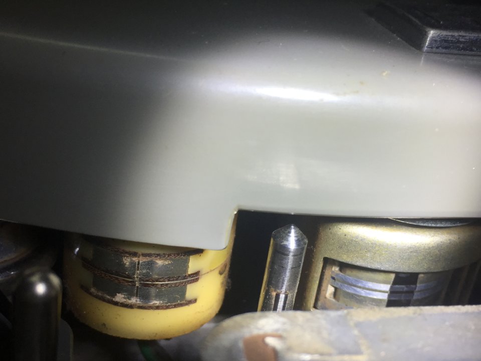

    Nhìn mấy bức ảnh đầu từ của bạn mà ghê quá, chắc chủ cũ máy này bỏ lâu ko dùng nên rỉ xét nhiều quá, bạn cần lau chùi thật kỹ chứ để như vậy mà dùng thì chẳng mấy chốc đi toi cuộn băng
