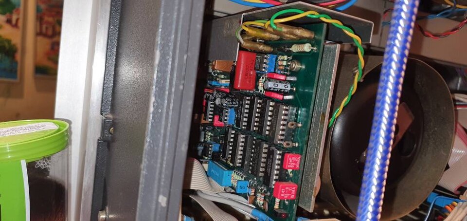

    Các bác trong diễn đàn có ai đang chơi Studer A810 mà bị lỗi tốc độ không ạ. Cái A810 của em thỉnh thoảng đang chơi nó chạy chậm lại rồi dừng hẳn, stop, đèn PLL nhấp nháy. Nếu máy mở điện lâu thì không xảy ra hiện tượng đó nữa. Bác nào có kinh nghiệm chia sẻ cho em với ạ.

    Hiện tượng này có thể do tụ bù của máy bị khô

    Khg đơn giản như thế đâu bác ạ.
    Bác để thư thư, hơn nữa chờ ý kiến vị tú tài Revox_Studer thành Hà kia lên tiếng đã.
    Nó 4 speed và có cơ chế CPU mà bác ( CPU: Không phải máy tính chuyên dụng như 1 " cử nhân tin học " xứ Gò nọ đã từng phán lỏm ).

    phải Theo dõi từ từ mới tìm ra được bác ơi

    Nó bị hiện tượng đó lâu rồi bác ạ. Chỉ có 1 "triệu chứng" như em mô tả ạ. Em cũng thử đổi cầu điện áp các kiểu, rồi mở ra đo lại trị số cái tụ to to trên board mạch điều khiển tốc độ moto captain thì thông số nó như trên tụ ghi. Em để ý cái đèn đỏ trên board đó nó nhấp nháy sáng tương tự như cái đèn vàng ở mặt trước máy(chắc mạch 2 đèn dod song song). Mong có bác nào gặp bệnh giống em đã điều trị được rồi cho em xin chút kinh nghiệm ạ. Em cảm ơn

    Bác xem có ông bạn nào có 810 thử đổi các vỉ máy xem có bị hỏng vỉ nào thì dễ xác định hơn bác ạ

    Bác có những băng Audio tốc độ nào trg 4 Speed mà máy thiết kế?
    Ngoài ra, nó bị hoặc hay bị ở tốc độ nào, cũng là thông tin cần cho bác TỰ khắc phục.
    Bác chú ý hộ tôi, dòng máy này phải có chuyên môn ( kiến thức ) và tay nghề làm mới dễ, hạng võ biền hàn xì từ mái nhà tôn đến hàng rào khg nên trao máy, phiền phức thêm.
    Cái đèn bác mô tả đó chỉ là công cụ báo lỗi kiểu như tủ lạnh Nhật có tiếng " beep " sau 2 phút nếu hở cửa, khg có ý nghĩa nhiều giúp thông tin truy vết.
    Bác mua con này bao nhiêu vậy? Rất đáng chơi.

    Em có đa số băng 7'1/2 còn băng 15 chỉ có 3 cuốn. Máy em chỉ có 3 tốc độ thôi, em chơi thường xuyên ở tốc độ 7 1/2 và lỗi bác ạ. Chơi ở tốc độ 15 thì em chưa thấy bị(chắc tại chơi ít). Cũng thuộc triệu chứng của nó nên chấp nhận chiều nó để nghe. Mong lên đây có bác nào từng gặp hoặc biết địa chỉ uy tín, có kinh nghiệm xử lỗi này của Studer thì chia sẻ cho em với ạ. Em ở SG ạ.
    Máy này hồi đó em mua 80 hay 85 gì đó bác ạ, em ko nhớ chính xác nữa, hồi mới mua nó chạy ngon lành, 2 năm sau mới bị lỗi.

    Bác chơi ròng rã ở tốc độ 38 một lần đi, nếu khg bị là khá rõ vấn đề. Covit nên đôi khi cũng nhiều thời gian hơn.
