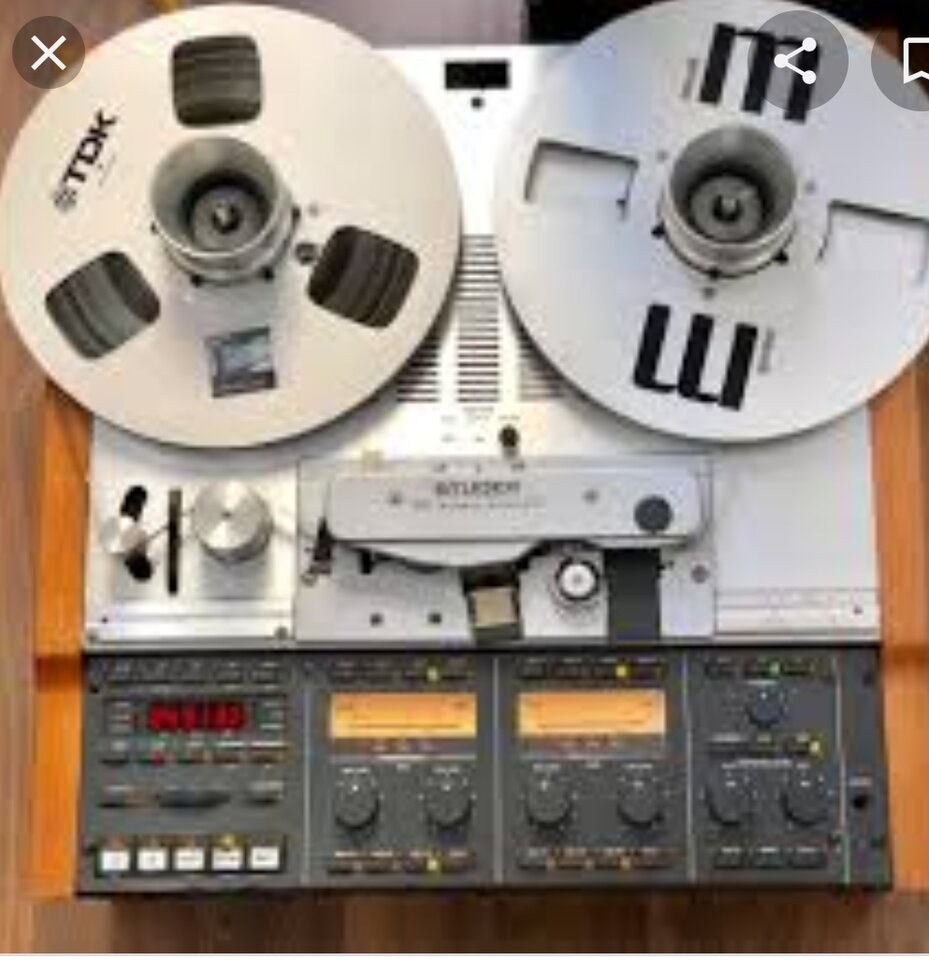

    Nhờ các bác trên diễn đàn giúp em với ! Em có con studer a807 muốn thâu băng mà chưa biết phải làm thế nào vì nó nhiều núm nút quá ! Máy của em là loại đứng có 2 đèn VU. Cảm ơn trước nhé !
    studerA820 likes this.
  15. Trìnhkimlien
    Trìnhkimlien Approved Member
    17/1/20
    44
    Chờ mãi không thấy có bác nào chia sẻ kinh nghiệm cả, em liều nhờ anh youtube và anh google sau 2 ngày đánh vật với tiếng anh tiếng em thì cái studer a807 của em nó cũng đã thu được tiếng và phát ra loa qua cái âmply cỏ rồi.
    Tạm thời vậy đã chi tiết để chuẩn chỉ vẫn phải chờ các bác chỉ giáo thêm. Cảm ơn trước các bác đã !
