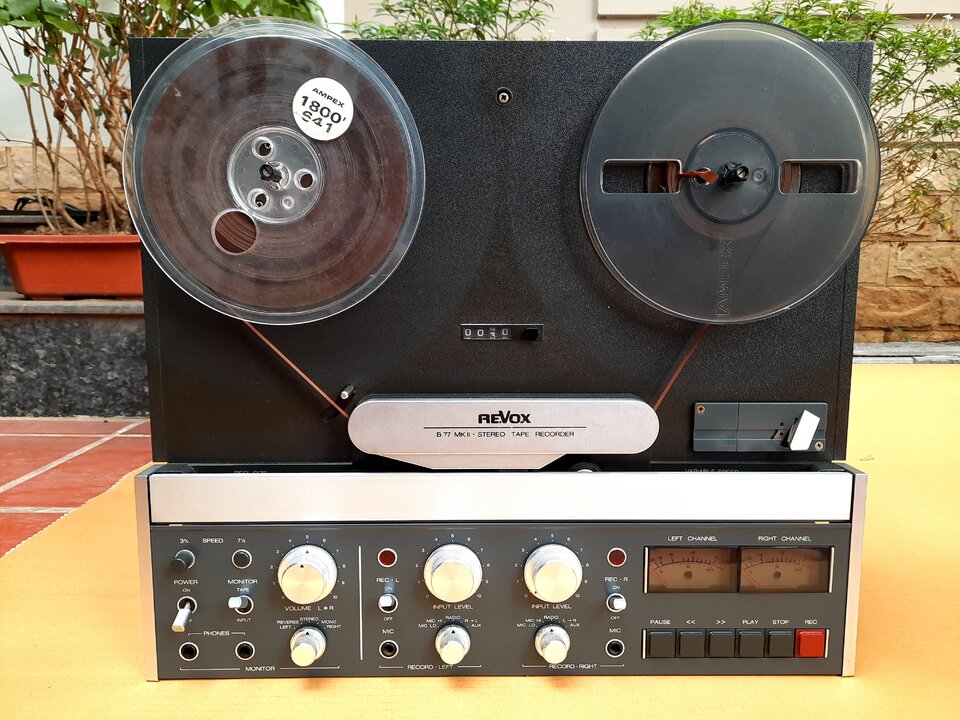

  15. Bom76
    Bom76 Advanced Member
    31/12/13
    75
    18
    hanoi
    Các bác cho em hỏi với kinh tế loanh quanh 20 củ thì dòng nào nghe nhạc vàng trước 75 ngon và lành ạ.
  16. Nam Dinh Tubes
    Nam Dinh Tubes Advanced Members
    12/11/12
    103
    33
    0912.138.407 - TP Nam Định
    Em bán đầu băng cối Revox B77 MKII. Chơi hay, bày đẹp, hoạt động hoàn hảo) Giá 30tr. Tặng 14 cuốn băng cực chất. (14 cuốn + Thâu chất lượng cao mất gần 10tr). Các bác cần liên hệ em 0912138407. Em xin lỗi nếu bài đăng đã làm phiền các bác. Cảm ơn các bác đã đọc tin.

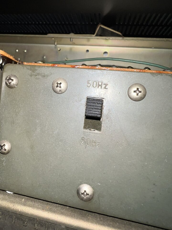

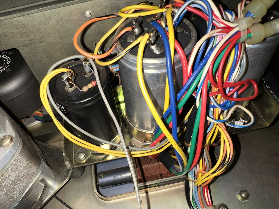

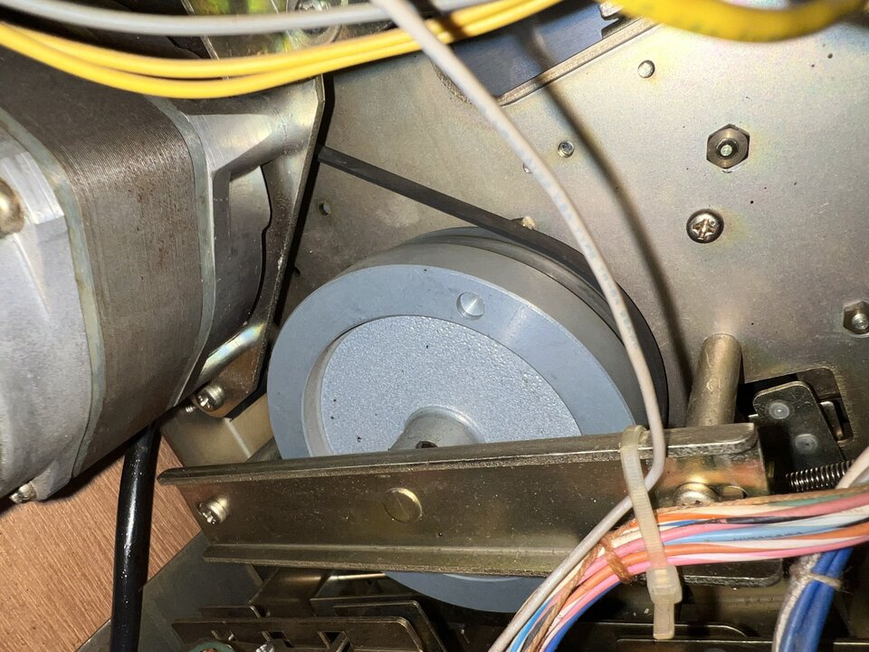

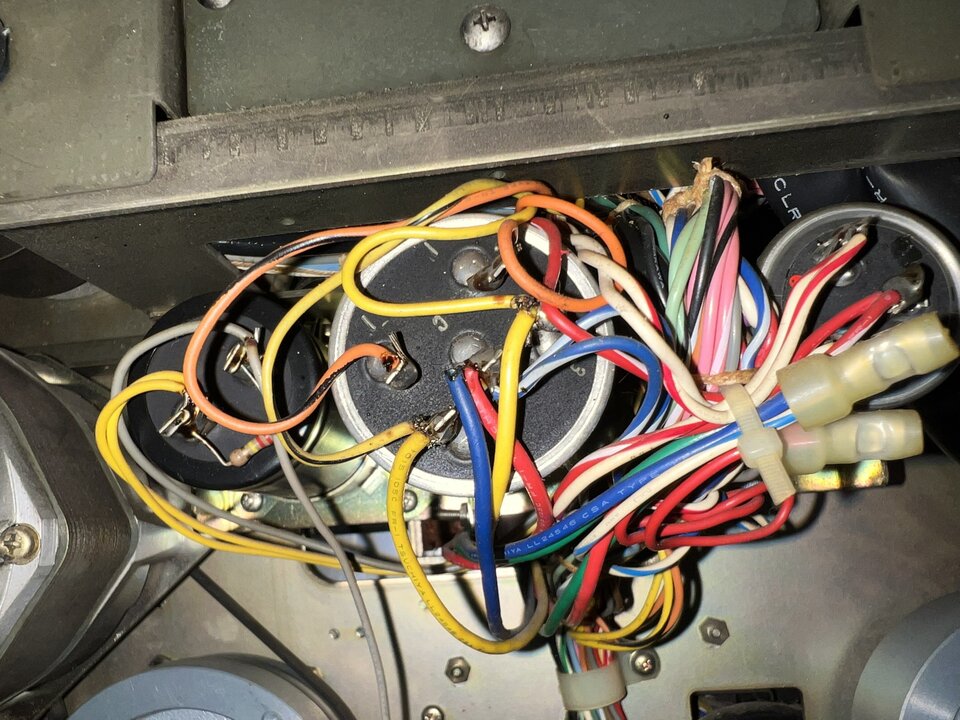

    Xin chào các bác, em mới đem về em Akai 600D, máy thu phát ngon lành nhưng bị bệnh sai tốc độ, cụ thể như sau:
    Khi mới đem về thì khi phát băng thâu sẵn em nó bị chậm tiếng, em mở ra thấy điện là 50Hz, dây curoa để ở nấc giữa của pulley. Em nhấc curoa qua nấc trong cùng thì lúc này tiếng đã gần đúng tuy nhiên vẫn hơi nhanh so với bình thường. Tình hình như vậy giờ em xử lý tiếp thế nào ạ? Có phải thay tụ K3 chưa, và nếu thay thì thay tụ nào trong hình và trị số là bao nhiêu các bác tư vấn giúp em! Xin cám ơn các bác xem qua và tư vấn ạ!
  18. minhhp6365
    minhhp6365 Advanced Member
    4/11/06
    3.206
    474
    Mấy cái đầu cối chạy moto AC là vậy đó bác , nếu bị chút xíu thì bác thử giảm áp điện vào 1 chút coi đỡ hơn ko ? Biện pháp thứ 2 là tiện lại cái puly. Nói chung là chỉ chạy cho đỡ nghe ở mức tạm thôi vì nguồn băng nó có tốc độ thâu ko đồng nhất lắm! Biện pháp tốt nhất là kiếm cái đầu cối chạy moto DC có tinh chỉnh tốc độ nếu sau này bác nghiền âm thanh của CỐI!

  22. metroid
    metroid Approved Member
    24/2/07
    45
    18
    Giảm áp điện vào bằng cách nào bác, lỡ rồi hướng dẫn mình luôn với
  23. minhhp6365
    4/11/06
    3.206
    474
    Vd nó đang chạy hơi nhanh 1 tí, kiểm tra điện vào rồi giảm áp cấp cho nó 1 chút như từ 110v xuống 100v chẳng hạn. Bác thử xem! (Đúng ra còn phải thay đổi giá trị tụ bù nữa)
