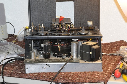

    Hôm nay cuối tuần có chút thời giờ em mod. Akai M8: gặp phải PAN như sau, bác nào biết xin chỉ dẫn giùm em.
    M8 là đầu băng cối: bên trong M8 có 2 dàn chassis mono block amp single-end đèn EL 84 tích hợp và có 2 loa nhỏ giống Foster 103E nên nghe vocal hoặc nhạc vàng tiếng rất mượt. Dân chơi Akai dòng M: đánh giá M8 là con cho chất đèn hay nhất. M8 của em đã trên 35 năm nhưng còn mới 98%.
    Em thay dây cua roa lớn bằng dây mới đúng thông số kỹ thuật; nhân tiện em thay luôn dây cua roa nhỏ (dây cua roa nhỏ nối trục bên trái với hộp đếm số tua (vòng) của băng: dây cua roa nhỏ, em chưa mua được nên dùng dây cua roa dùng cho băng cassette. Dây cua roa nhỏ này có đường kính nhỏ hơn nhiều so với dây cua roa nhỏ dzin trong M8.
    PAN: sau khi thay 2 dây cua roa: FAST FORWARD VÀ REWIND chạy mạnh hơn rất nhiều so với khi chưa thay nhưng khi ấn phím PLAY: máy hát nhão có vẻ chậm hơn tốc độ bình thường.
    Câu hỏi của em: có phải dây cua roa nhỏ do quá căng KHIẾN tốc độ PLAY chậm hơn bình thường và gây hiện tượng tiếng nhão?
    Hiện tượng tiếng nhão: ngoài dây cua roa bị GIÃN, LINH KIỆN NÀO ĐÓ CỦA PHẦM AMPLI ĐÈN HOẶC TỤ MOTOR CÓ THỂ GÂY TƯỢNG TIẾNG NHÃO không?
    Bác nào biết chia sẻ kinh nghiệm...Em xin chân thành cám ơn.... :wink:

    Cách dễ nhất để trả lời câu hỏi của bác là bác cứ tháo dây cua roa nhỏ ra và cho chạy thử xem có khác không, vì dây này chỉ để chạy bộ đếm. Nếu vẫn hát nhão thì kiểm tra lại xem dây cua roa cho captan có được mắc trên đúng rãnh không. Em thấy mấy đời AKAI này puli và bánh đà thường có hai nấc để chạy cho các vùng có nguồn điện tần số khác nhau 50Hz hoặc 60Hz.

    @bác Roroi: Em đã xem lại điện thế và chu kỳ điện...
    Tụ motor có lẽ khô, trị số tụ là: 2MF + 0.8 MF / 350 VAC...Em nó chạy 2 tốc độ nhanh/chậm....
    Tụ motor trên tìm mua loại nào thì tốt nhất: bác có thể pm cho em tên tụ nào tốt cho motor băng cối: loại tụ dễ tìm mua được không ạ...Xin cám ơn bác rất nhiều.... :wink:

    Sorry các bác, hình trong post em vừa xóa là hình của người khác, trước khi post hình, lẽ ra em phải xin phép 1 tiếng rồi mới post em cổ còi thì mới phải... :wink:
