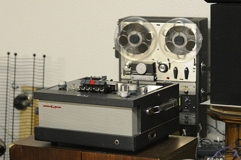

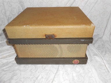

  7. ORA3
    ORA3 Advanced Member
    4/3/09
    3.444
    Em nghe nói đầu từ sắt nghe nhạc vàng hay hơn đầu thủy tinh...không biết dúng không...Nếu đúng thì lý do tại sao ạ...
    Akai M7 đó, em mod. tới chỉ bóng Telefunken, Ampex; tụ nối tầng dầu và Jensen...
    Được bác Regu chỉ đường, em mới rước 1 em Voice of Music SE 6L6 thứ 2 về cho em nó có cặp...Em kia Chí Phèo, em nầy Thị Nở... :wink:

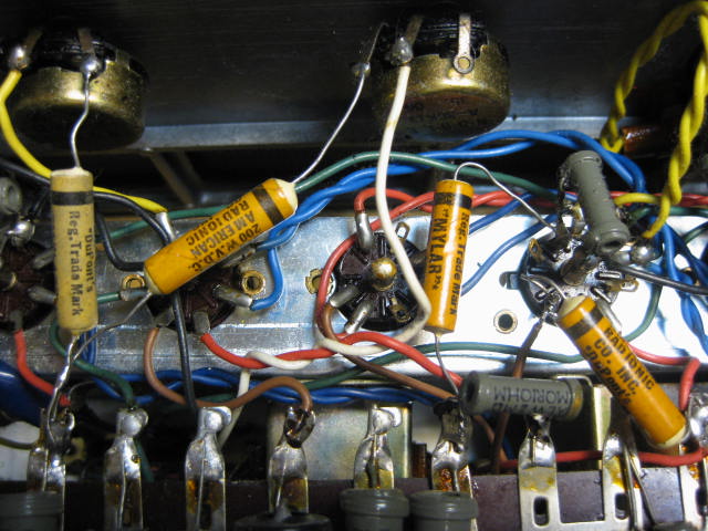

  15. habas
    habas Advanced Member
    2/12/09
    941
    Hầu hết M7, M8 tụ nối tầng đều bị rò rỉ leaky nên tiếng méo kinh dị. Cụ thay hết mấy con tụ nối tầng là tiếng ngon lành ngay, trị số vẫn giữ nguyên nhé.

  20. habas
    2/12/09
    941
    Đập ruồi không cần dùng búa đâu cụ ơi, cứ tụ vài xu/con là được rồi, tôi thay luôn 4 con, giờ nghe hay phết.

    @bác Habas: tụ bác trông chất vintage...Tụ nguồn và điện trở có cần thay không bác...Bác post hình M8 bác lên cho anh, em chiêm ngưỡng tí được không ạ... :wink:
  22. habas
    2/12/09
    941
    Tụ nguồn loại máy này chưa thấy con nào bị hỏng, trở cũng thế, nên chỉ cần thay mấy tụ coupling loại rẻ tiền wax capacitor thôi
    Mấy bộ cơ dump hết rồi chỉ giữ lại vài cặp amp thôi vì nó có đồng hồ V.U xinh xinh, mà nhà thì hết chỗ chứa :)
