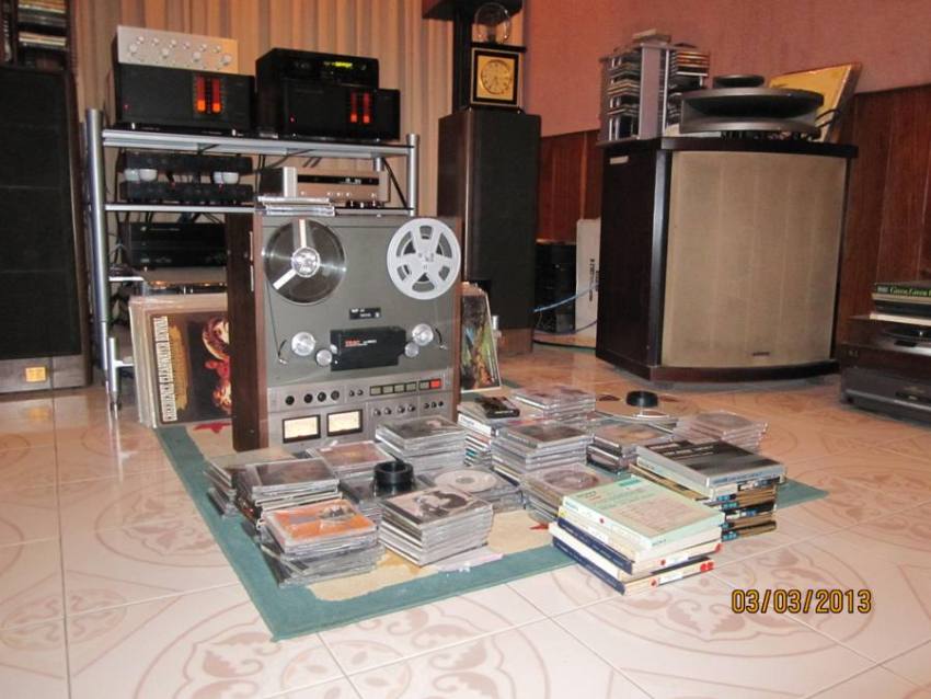

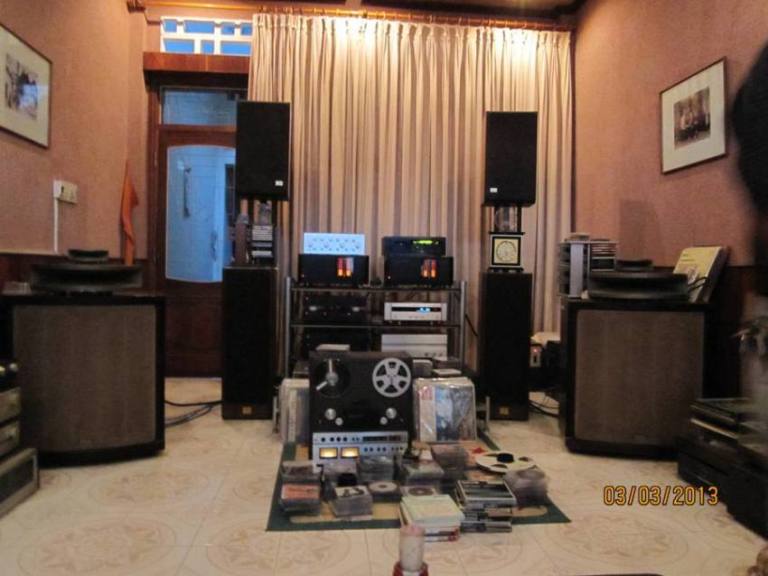

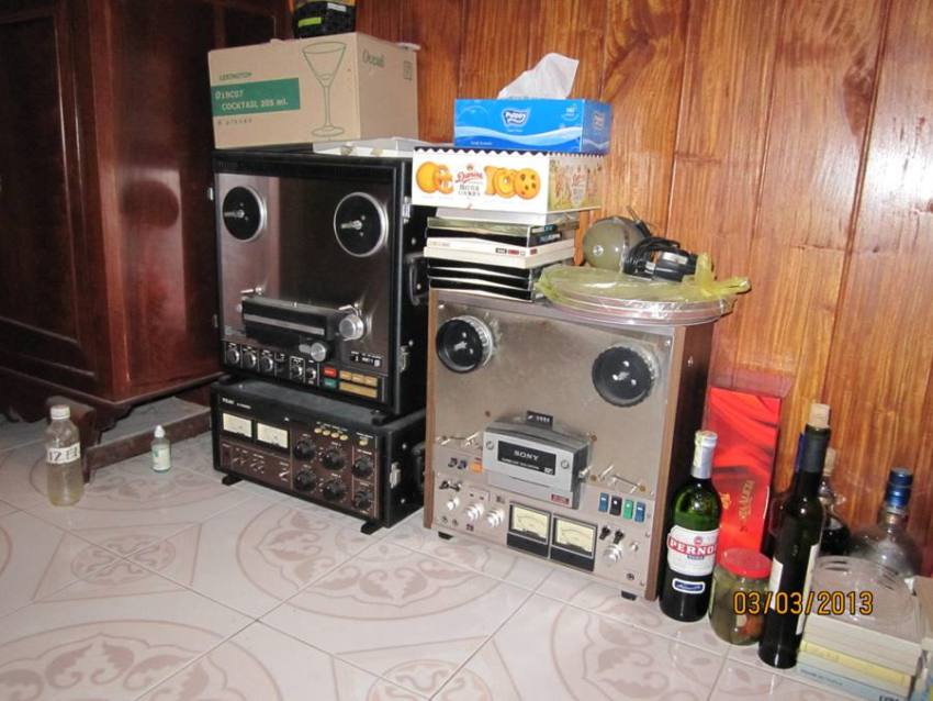

    Một số hình ảnh khi em vào "Hang Sói" :D

    @bác hoainam: đầu cối Sony của bác Soi chất âm nghe như thế nào vậy...Bác vui lòng review chất âm Sony cho em học hỏi được không ạ... :wink:
